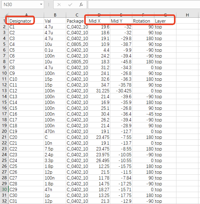

这是最常见也最让人头疼的问题。很多客户误以为Gerber文件里已经包含了元件坐标信息,或者直接提交了同一份文件。然而,Gerber文件本质上是光绘格式,只记录图形信息,不包含元件属性、位号、中心坐标等结构化数据。华秋DFM软件无法直接从中“读取”坐标,除非客户额外提供ODB++、.PCB源文件或标准的坐标文件
★ 解决方案:
在客户下单前,业务同事务必提醒客户按标准模板提交贴片坐标文件。一个合格的贴片坐标文件必须包含以下五个核心字段:
◆ 位号:如R1、C2、U3
◆ X坐标:元件中心的X轴位置
◆ Y坐标:元件中心的Y轴位置
◆ 面向:Top层还是Bottom层
◆ 旋转角度:元件贴装时的角度

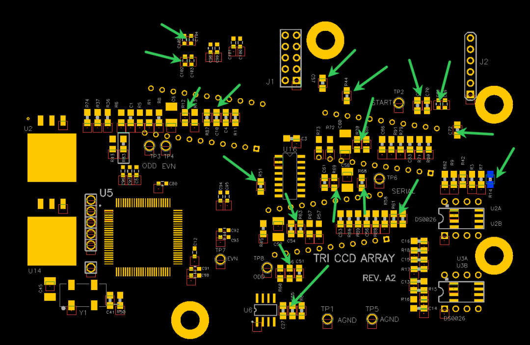

坐标不在焊盘中心移位了
痛点2
这是一个“高发故障”。很多工程师从旧版软件(如Protel 99SE、PADS低版本)导出的坐标文件,部分元件坐标在焊盘中心,部分却“飘”在焊盘边缘甚至完全偏离。如下图所示(绿色箭头为少数合格坐标,其余均偏离),坐标不在焊盘中心,会直接导致贴片机拾取元件后贴偏,引发批量焊接不良。
DFM
★ 解决方案:
对于少数坐标偏离的情况,华秋DFM软件内置的智能坐标校正功能,可以自动识别焊盘几何中心,并将偏离的坐标一键移动到焊盘中心。但如果偏离元件数量过多(例如超过总数的20%),软件会提示“坐标异常”,并建议客户重新提供符合要求的坐标文件。
★ 真实案例:
订单T-E9***4AR2,客户最初提供的贴片坐标文件中,大部分元件坐标不在焊盘中心。客户两次重新提交坐标文件,问题依旧。经沟通,客户使用的是某款老旧EDA软件,导出的坐标天生存在系统偏移,且客户不知道如何修正。
按照常规流程,这个订单只能人工一个一个移动坐标——耗时且极易出错。最终,工程师利用华秋DFM的坐标批量校正功能,快速将所有偏移坐标自动吸附到焊盘中心,并导出了全新的标准坐标文件。原本需要加班一整晚的工作,缩短到了20分钟,订单得以顺利进入生产环节。
