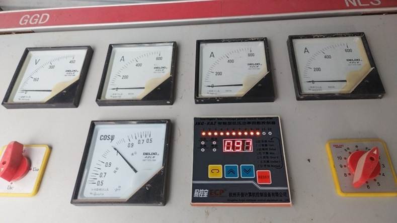

控制器
总结下来,变压器空载无功本身不可避免,关键要看厂区运行工况。普通厂区重点防范夜间、节假日停产空载问题,光伏厂区则要警惕假性空载和电力倒送两种特殊工况。结合现场硬件条件选对补偿方案,就能彻底摆脱功率因数不达标、被扣力调电费的麻烦。
