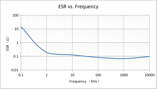

【图①:等效串联电阻(ESR)与频率的关系】
该曲线展示了永铭聚合物钽电容ESR在全频段(0.1kHz~10kHz)的特性——随频率升高ESR快速下降并在100kHz附近进入最低平台区(约0.0826Ω)。永铭TQW19/TQD19系列在100kHz下ESR典型值120mΩ max,与曲线高频段数据高度吻合。这意味着在SSD实际工作频段(百kHz级),永铭钽电容的等效电阻已降至最低水平,不会成为PLP充放电回路的瓶颈。

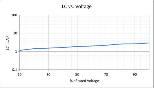

【图②:漏电流(LC)与负载电压的关系】
该曲线显示漏电流随施加电压升高而近似线性增长,在100%额定电压(35V)时LC典型值约2.89µA。永铭实际出厂品控执行更严标准——实测漏电流≤100µA,远优于曲线所反映的典型水平。该曲线一方面展示产品基础电气行为符合物理规律,另一方面衬托永铭筛选标准的严苛性(实测值不足曲线典型值的1/30),直接支撑上电可靠性数据。

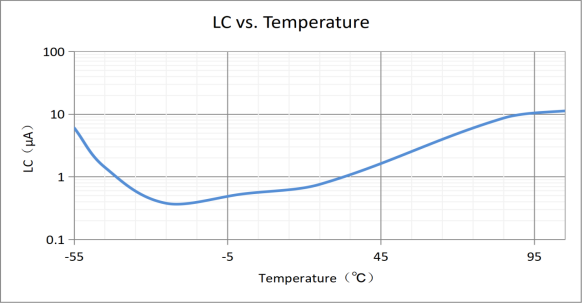

【图③:漏电流(LC)与温度的关系】
该曲线显示LC在85℃后加速上升,@105℃时约11.27µA,@125℃时约11.94µA。永铭产品通过100%浪涌测试与老化筛选,确保高温环境下漏电流仍处于可控范围,不会触发SSD过流保护或导致上电失败。该曲线展示永铭产品在AI服务器高温工况下的稳定性。

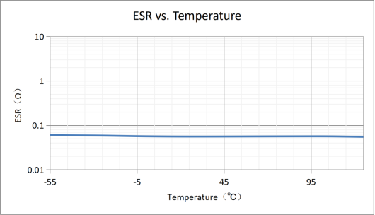

【图④:等效串联电阻(ESR)与温度的关系】
该曲线显示永铭聚合物钽电容的ESR在全温度范围内(-55℃~125℃)波动极小(约0.055Ω~0.061Ω)。这意味着在AI服务器45℃~85℃的实际工作环境中,ESR不会因温升而恶化,确保PLP性能在全寿命周期内保持一致。
