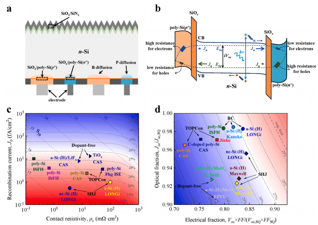

(a) 典型TBC太阳电池的结构示意图。(b) 双面TOPCon结构在平衡状态下的能带图。(c) 器件效率潜力及其对应的效率和S10等值线在接触电阻率(ρ_c)和复合参数(J₀)空间中的映射,图中标注了典型接触类型。(d) 光学与电学性能相对于SQ极限的映射图,图中标注了几种代表性太阳电池类型
隧穿氧化层钝化接触(TOPCon)太阳电池已经是光伏产业的主角。根据国际光伏路线图的预测,从2024年起,n型TOPCon将占据全球光伏市场过半的份额,把PERC彻底挤下王座。
但有一个问题还没解决:TOPCon的理论效率能做到28.7%,现实中的量产效率还差得远。难点在于,你要在硅片的两面同时做好n型和p型接触——这本身就够难的,更别说前表面的金属栅线还会挡住一部分光。
背接触设计就是冲着这个问题来的。 把两个电极都挪到背面,正面就没有任何遮挡了。最新研究表明,系统模拟了这种背接触TOPCon(简称TBC)电池的物理机制,提出了一套从硅片到结构尺寸的完整优化路线。

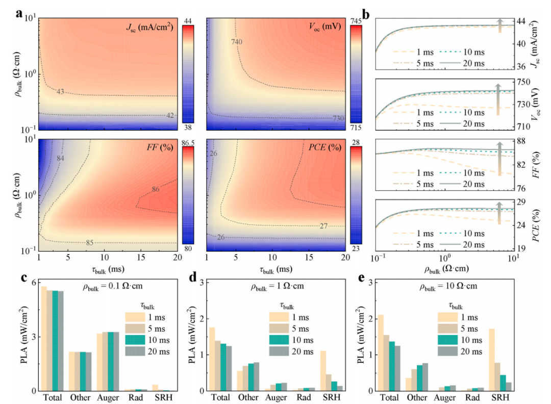

(a) TBC太阳电池的Jsc、Voc、FF和PCE随τbulk和ρbulk变化的函数关系。(b) 在τbulk取1、5、10和20 ms四种典型值条件下,Jsc、Voc、FF和PCE随ρbulk变化的函数曲线。在ρbulk分别取(c) 0.1、(d) 1和(e)10 Ω cm且处于各自最大功率点(MPP)条件下,不同τbulk值(1、5、10和20 ms)下TBC太阳电池的功率损耗分析
第一,硅片要"长寿"但"不要太轻"。
仿真结果显示,少子寿命低于1 ms的硅片,效率会断崖式下跌:因为SRH复合(一种缺陷辅助复合)吃掉了大量光生载流子。但硅片电阻率也不能太低,0.1 Ω cm左右的低阻硅片会带来严重的Auger复合。最优区间在ρ bulk = 1–5 Ω cmτ bulk > 10 ms。这个结论跟产业界的实际选择是一致的,量产端最常用的就是1–3 Ω cm的高寿命硅片

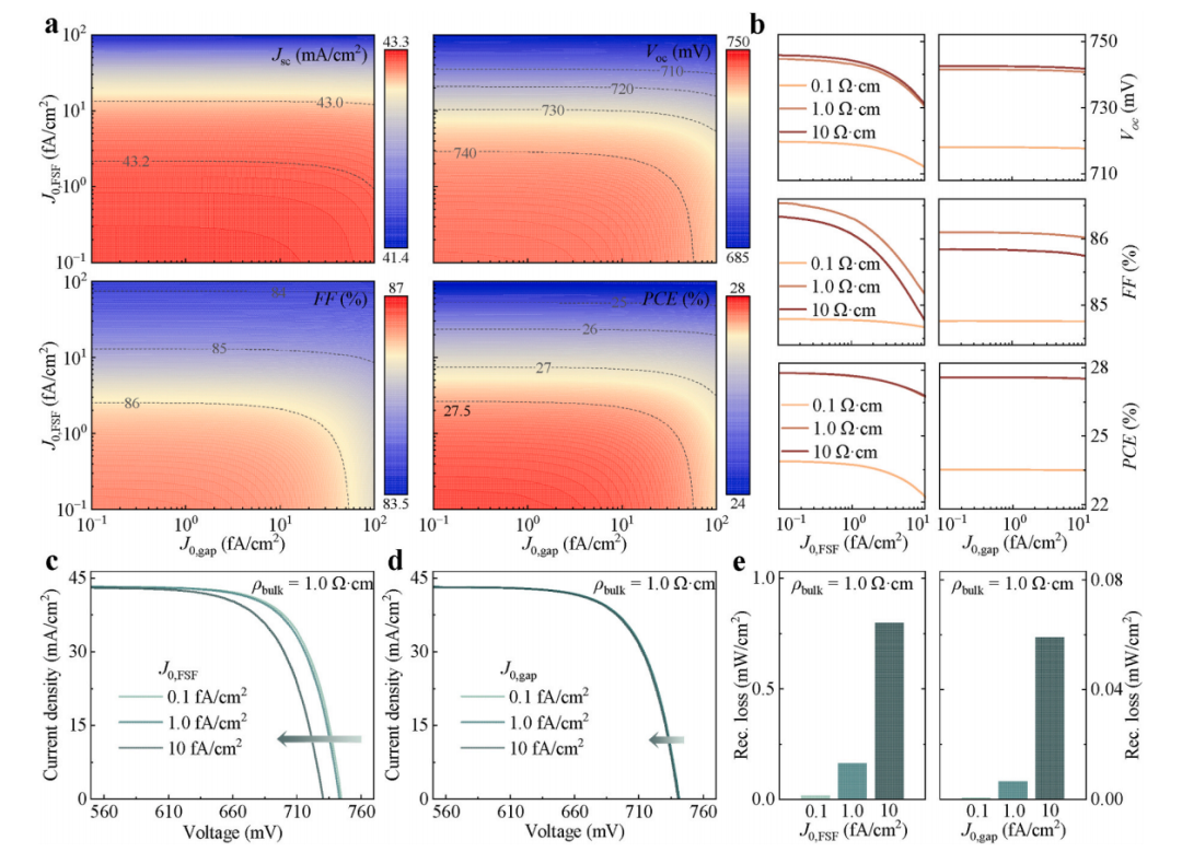

(a) TBC太阳电池的Jsc、Voc、FF和PCE随J₀,FSF和J₀,gap变化的函数关系。(b) 在ρbulk取0.1、1和10 Ω cm三种典型值条件下,Voc、FF和PCE随J₀,FSF和J₀,gap变化的函数关系。TBC太阳电池在(c) J₀,FSF和(d) J₀,gap分别取0.1、1和10 fA/cm²三种典型值时的J-V曲线。(e) ρ_bulk=1 Ω cm且处于各自MPP条件下,不同J₀,FSF和J₀,gap值(0.1、1和10 fA/cm²)下TBC太阳电池的功率损耗分析
第二,前表面钝化比背面间隙区重要得多。
哪怕前表面饱和电流密度(J₀,FSF)只有10 fA/cm²的恶化,Jsc都会明显下降。而背面间隙区的钝化质量变化,对电池性能的影响要小一个数量级。换句话说,如果你要在钝化上投入资源,先花在前表面。

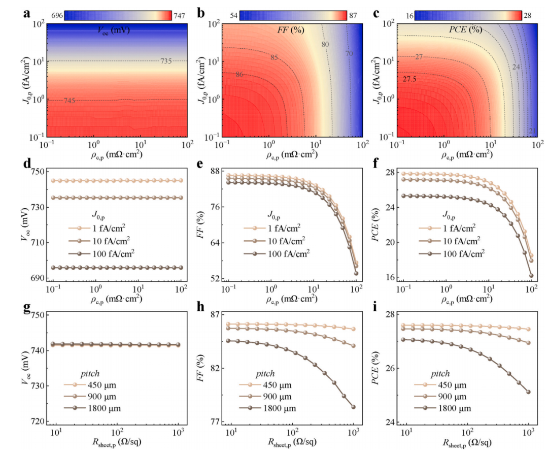

(a) Voc、(b) FF和(c) PCE随J₀,p和ρc,p变化的函数关系。在J₀,p取1、10和100 fA/cm²三种典型值条件下,(d) Voc、(e) FF和(f) PCE随ρc,p变化的函数曲线。在节距取450、900和1800 μm三种典型值条件下,(g) Voc、(h) FF和(i) PCE随Rsheet,p变化的函数曲线
第三,p型接触是真正的短板。
器件的开路电压Voc几乎完全由p型接触的钝化水平决定,跟接触电阻率的关系不大。但填充因子FF就不同了——ρc,p一旦超过10 mΩ cm²,FF就会加速坍塌。最优区间:J₀,p < 5 fA/cm²,ρc,p < 5 mΩ cm²。另外,p型接触的金属化复合同样是大问题——现有数据表明,p区金属化后的J₀在160–800 fA/cm²之间,优化空间巨大

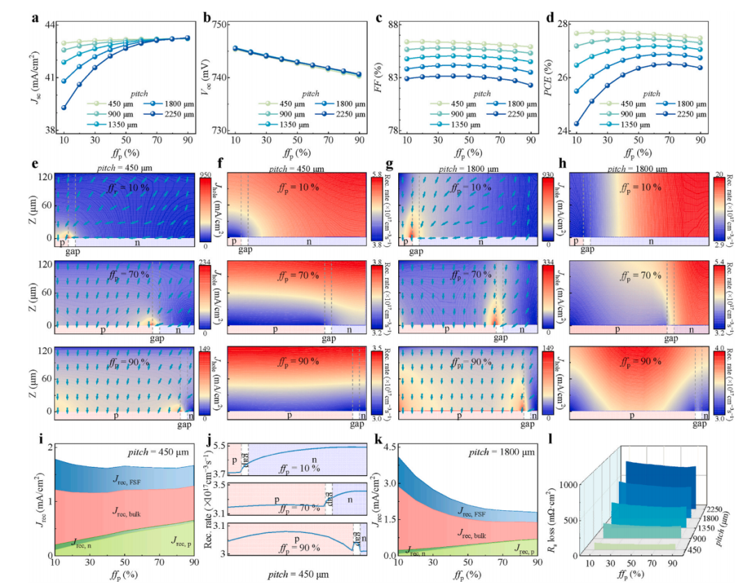

TBC太阳电池的(a) Jsc、(b) Voc、(c) FF和(d) PCE随ffp变化的函数关系。硅层内(e)/(g) 空穴电流密度和(f)/(h) 载流子复合速率的空间分布,其中蓝色箭头表示空穴输运方向。(i) 节距为450 μm时TBC太阳电池复合电流密度(Jrec)随ffp变化的函数关系。(j) 节距为450 μm、ffp取10%、70%和90%时背面表面的复合速率分布曲线。(k) 节距为1800 μm时TBC太阳电池Jrec随ffp变化的函数关系。(l) 不同节距下TBC太阳电池串联电阻损耗(Rs)分布随ffp变化的关系
第四,电池"间距"决定了最优p区占比。
小节距(450 μm)的电池,p型接触面积比例应该小(~10%):因为载流子扩散距离远超节距,即使p区很小也能有效收集空穴。反而p区面积大了,会增加p型接触区域的复合损失。而大节距(1800 μm)的电池刚好相反,p区填到70%左右才最优:如果太小,空穴要走很远才能被抽走,路上就复合掉了。
说到底,这是一个"输运"和"复合"的博弈。

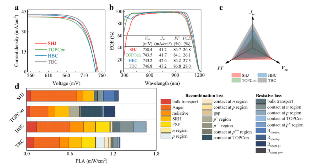

四种不同硅太阳电池(SHJ、TOPCon、HBC和TBC)的(a) J-V曲线、(b) EQE光谱、(c) PV参数对比(Jsc、Voc和FF)以及(d) 功率损耗分析
研究还把TBC跟市场上三种主流高效电池做了对比(SHJ、TOPCon、HBC)。TOPCon的Auger复合低,但薄层电阻和钝化损耗高;SHJ的钝化几乎完美,但前表面非晶硅会吃掉一些光;HBC(隆基那款效率27.3%的电池)各项指标都很均衡,但接触电阻损耗仍然不低。
TBC优化后,仿真效率可以接近28%。前提是:前表面钝化做到极致,p型区域的质量追上来
这篇论文的价值不在于给出了一个"能做多高效"的数字,而在于画出了一张详尽的物理地图:硅片怎么选、钝化先顾哪头、p型接触怎么优化、节距和填充比怎么搭配。每一张图本质上都在回答一个问题:效率损失到底丢在了哪里。对于正在做TBC电池研发的团队来说,这是一个可以直接对着调参数的框架。
