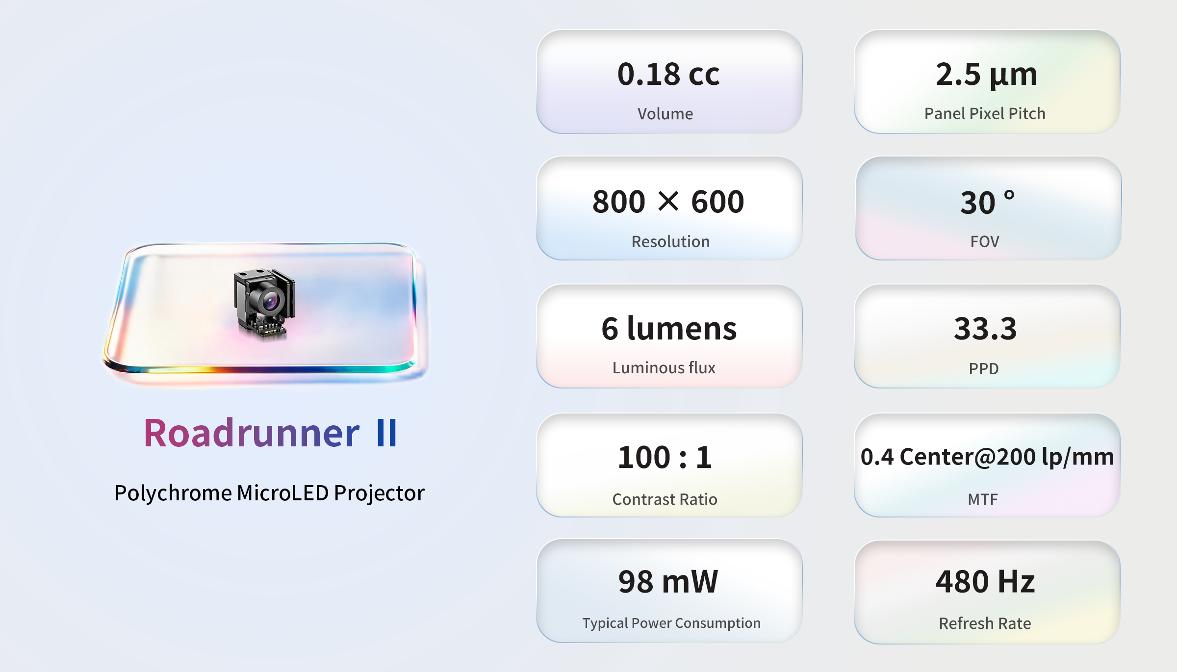

“走鹃Ⅱ”基于0.1英寸MicroLED微显示面板开发,像素间距为2.5微米,像素密度达10160。相较于主流的640×480,其分辨率提升至800×600,像素总量增加近56%,为目前业界可量产的最高分辨率MicroLED彩色光引擎。更多的像素数量,使AR界面得以呈现更丰富的信息层次与内容细节。此外,面板刷新率达480Hz,在快速运动场景中可消除画面闪烁,进一步提升动态视觉的流畅度。
“走鹃Ⅱ”彩色光引擎规格参数
在30度视场角下,“走鹃Ⅱ”的角分辨率达到33.3,图像细节还原能力得到显著增强。为满足AR近眼显示对全彩画面的严苛性能要求,“走鹃Ⅱ”延续了高规格光学设计水准,中心视场调制传递函数(MTF)达到0.4@200 lp/mm;经优化杂散光抑制与精准白平衡调校后,亮度均匀性超过95%,确保色彩显示准确,画面真实生动,过渡自然。
得益于显耀股份在小尺寸像素发光效率上的持续突破,“走鹃Ⅱ”光通量大幅提升至6流明,搭配30度视场角衍射光波导后入眼亮度可达6000尼特,无论室内场景还是户外强光环境,AR内容始终清晰可辨。与此同时,“走鹃Ⅱ”的典型功耗低至98毫瓦,为智能眼镜实现更长续航提供有力支撑。分辨率、解析力与发光效率的协同提升,共同构筑了“走鹃Ⅱ”在AR全彩显示领域的旗舰级画质基础。
