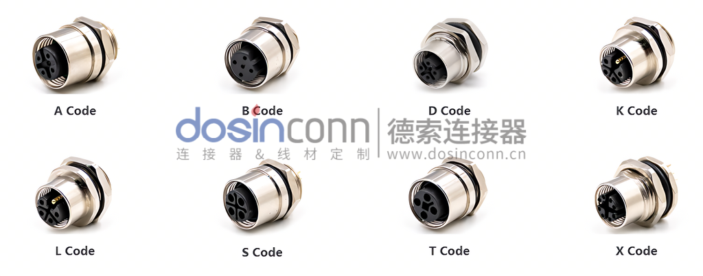

很多人觉得“拧紧就行”,但M12的螺纹锁紧结构对扭矩非常敏感。M12插头的推荐拧紧扭矩通常在0.4 ~ 0.6 N·m之间,部分品牌如SICK建议0.8 N·m,Beckhoff建议0.6 N·m。不同编码、不同针数、不同壳体材料的扭矩要求都不一样。

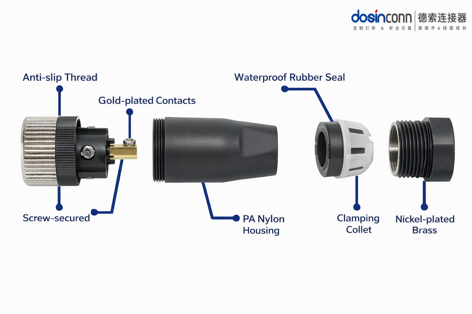

原因二:密封圈选错或装歪了
M12连接器的防水靠的是密封圈(O型圈)。如果电缆外径超出密封圈的上限,强行塞入会导致密封圈扭曲、撕裂,尾部螺帽拧到底也压不紧。如果密封圈没有正确嵌入密封槽内,拧紧后密封圈被挤出槽外,同样无法形成有效密封。密封圈老化、硬化后失去弹性,拧再紧也没用。
原因三:螺纹不对齐就硬拧
M12插头插入插座时,如果插头没有完全对正就拧螺纹,螺纹会直接“啃”上去,产生金属碎屑,螺纹逐渐滑牙。螺纹一旦滑牙,这个连接器就废了——拧再紧也锁不住。
原因四:壳体材质偷工减料
锌合金壳体的M12插头,螺纹强度远低于黄铜壳体。拧紧几次后螺纹就开始磨损,锁紧力逐次下降。很多“拧不紧”的故障,根源是壳体材质根本扛不住正常扭矩。
不同M12插头的推荐扭矩参考
品牌/型号推荐扭矩备注
通用M12插头(典型值)0.4 ~ 0.6 N·m多数A编码/D编码标准品
SICK M12连接器0.8 N·m锁紧螺母为镀镍黄铜
Beckhoff M12插座0.6 N·m官方推荐值
ifm M12插头0.4 N·m锌合金锁紧结构
部分M12锁紧螺母2 N·m面板安装型,非线缆插头
关键提醒:不同厂家、不同编码、不同壳体材料的M12插头扭矩值差异很大。安装前先查数据手册,不要拿上一个项目的扭矩去拧下一个项目的插头。

德索在M12安装适配上的三个务实设计
德索连接器(Dosin)在M12系列产品上做了三件直接影响安装体验的事:
壳体材质不做妥协:德索的M12锁紧螺母采用镀镍黄铜(CuZn) 一体车削成型,螺纹强度远高于锌合金压铸件。同样的扭矩值,黄铜螺纹可以承受数百次插拔而不滑牙。
密封圈预装配设计:德索的M12插头在出厂时已将密封圈正确嵌入密封槽内,并涂抹微量润滑脂,避免现场安装时密封圈扭曲或错位。用户拿到手直接插拔锁紧,不需要自己装配密封圈。
