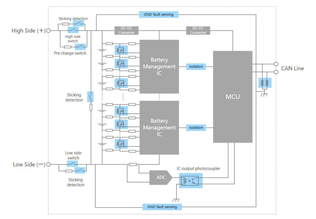

一张图看懂东芝BMS“总指挥部”
下图是东芝汽车电池管理系统总方框图。从充电电路到电池关闭,整个BMS的核心功能模块一目了然。
bms
· 充电电路(防止粘连/检测机械式继电器粘连)——负责充电口的可靠通断与故障检测
· 充电电路(接地故障检测)——监测高压系统与车身底盘之间的绝缘状况
· 无源电池电压调节——均衡各节电池电压,防止过充或欠充
· 电池监测电路——实时监控电池组总电压
· 增加通信冗余——为BMS通信链路提供备份通道
· 电池关闭电路——危急时刻果断断开电池连接
