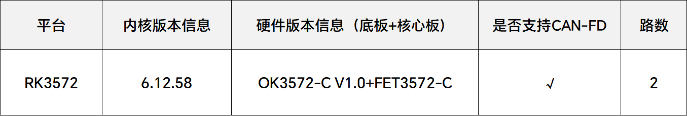

01、测试设备信息

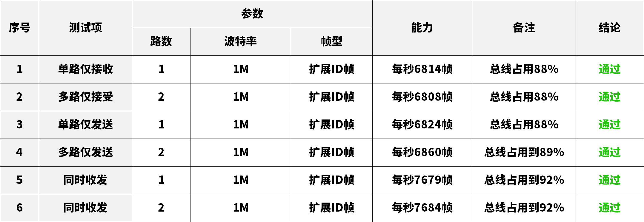

首先对CAN接口进行逐项测试,测试内容包含六大工况:单路独立接收、多路独立接收、单路独立发送、多路独立发送、单路双向收发、多路双向收发,对应测试数据如下。
瑞芯微
测试结论:
① 接收能力正常,总线接近满载情况下,单路或2路同时接收,不会丢帧;
② 单路或2路,1:1同时收发,总线占用到90%,不丢帧,没有发送无空间等问题。

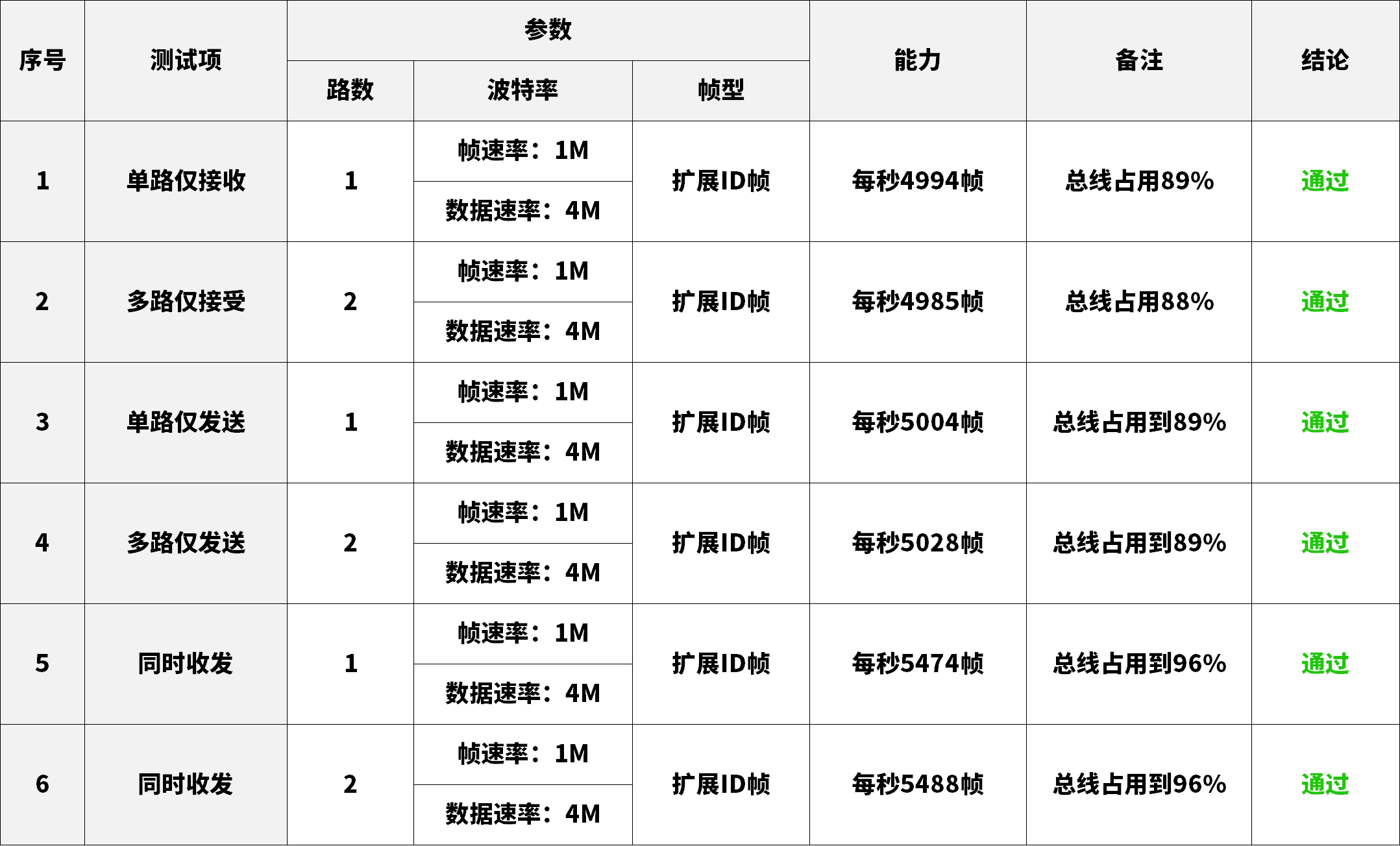

03、CAN-FD性能测试
接下来进行CAN-FD接口测试,测试内容与以上相同。具体的测试数据如下:
瑞芯微
测试结论:
② 单路或2路,1:1同时收发,总线最大占用到96%,不丢帧,没有发送无空间等问题。
