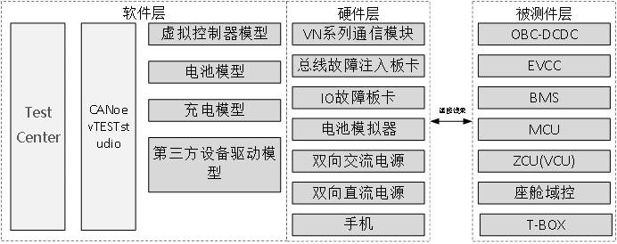

北汇信息基于多年测试系统经验,推出了针对整车层级的充放电功能测试系统。可以提供基于PAVELINK.Test Center 测试管理平台、Vector CANoe+VT系统仿真测试工具链的整车系统级HiL测试系统,实现CI/CT 持续集成的整车充放电功能测试。此外,得益于Vector完整的虚拟化测试解决方案,可以扩展支持系统级多控制器的虚拟化测试,进一步实现测试左移,缩短整体测试时间。整车层级的充放电功能测试系统拓扑如下图。
充放电系统
测试系统具有如下特点:
测试系统采用PAVELINK.Test Center作为测试管理平台,实现全流程自动化调度,支持测试需求、测试用例、测试任务、测试报告、测试缺陷一站式管理,支持台架远程控制。
测试系统采用CANoe + vTESTstudio工具链作为核心,支持CAN、Ethernet等总线仿真、DDS协议、SOA 服务,满足整车层级充放电功能全链路仿真测试需求。
国际标准全覆盖,测试系统提供智能充电开发和测试工具CANoe.SmartCharging,全面支持ISO 15118、NACS、MCS、CHAdeMO、DIN 70121、GB/T 27930协议,提供可参数化的充电模型,便于调整各种仿真参数。通过Security Manager窗口可轻松管理安全证书并支持用于传输层安全性协议(TLS)的公钥基础设施(PKI)。

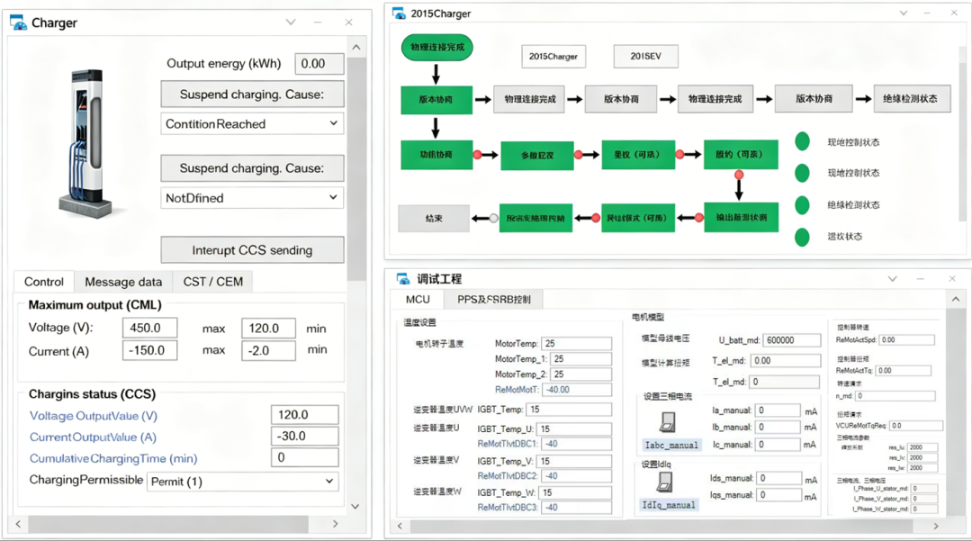

CANoe中整车充放电自动化测试系统的部分控制界面如下。
充放电系统
