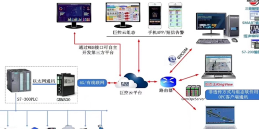

一、系统架构:硬件、传输与平台三层协同
一个完整的远程监控与故障诊断系统,通常由现场层、网络层和应用层三部分构成。
层级 核心组件 功能说明
现场设备层 PLC、串口服务器、传感器 串口服务器连接PLC的RS-232/485接口,将串口数据打包为TCP/IP数据包。
网络传输层 以太网/4G/5G/Wi-Fi、VPN 通过有线或无线网络传输数据;使用VPN或加密通道保障安全。
云端/中心层 云平台、SCADA系统、MES、工程师站 实现数据可视化、存储与分析;工程师可远程下发指令或修改程序。
