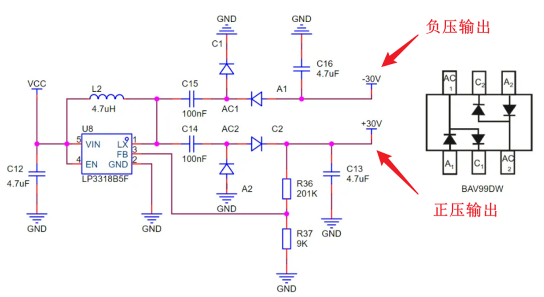

这个电路是我抄的一个拼夕夕买的电容笔上的电路,他是为了提供一个高压的脉冲来模拟手指触控,实现有源电容笔的功能。他这个实现的思路也是电荷泵,不过与方案一不同的是,这个讲究的是一个正压和负压的输出对称性,正压是闭环反馈的,负压是开环电荷泵,这个方案的控制相对闭环一些。
电路

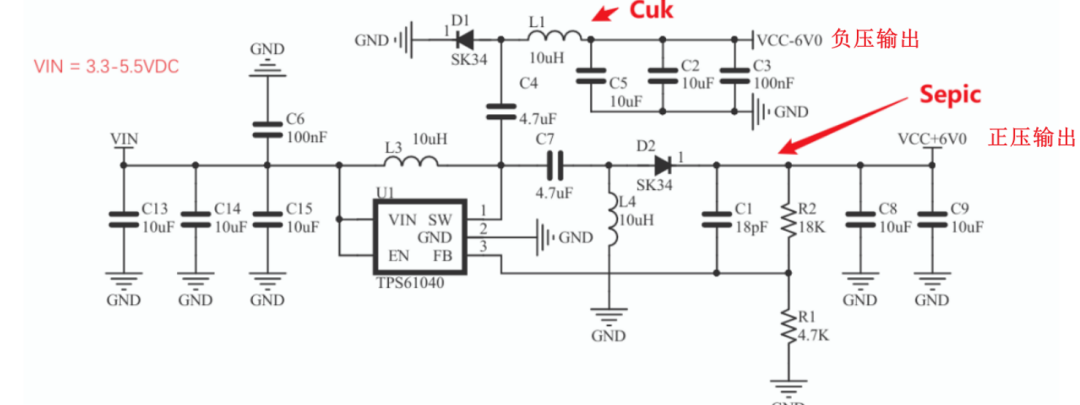

方案一和方案二都是通过分立电荷泵的形式实现的正负压输出,带载能力都相对较弱一些(可能10mA~20mA左右),其主要是为了产生电场等(所以带载能力也没有特别的要求)。这个方案三呢,是我在采集卡上看到的电路,他的带载能力相当于方案一和方案二更强一些。他采用的是两个开关电源的拓扑组合,其采用的是Speic(正压升降压拓扑)和Cuk(负压升降压拓扑),这个我感觉也是设计的挺巧妙的,不过就是器件太多了,用到了三颗电感。
电路

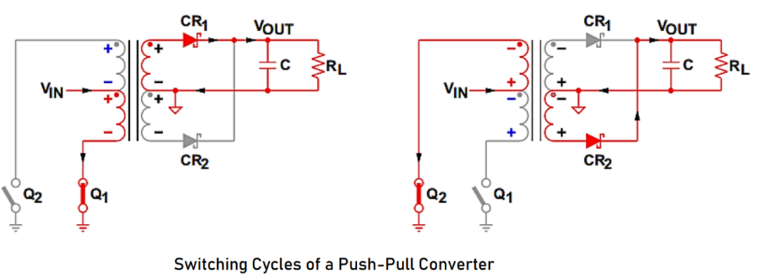

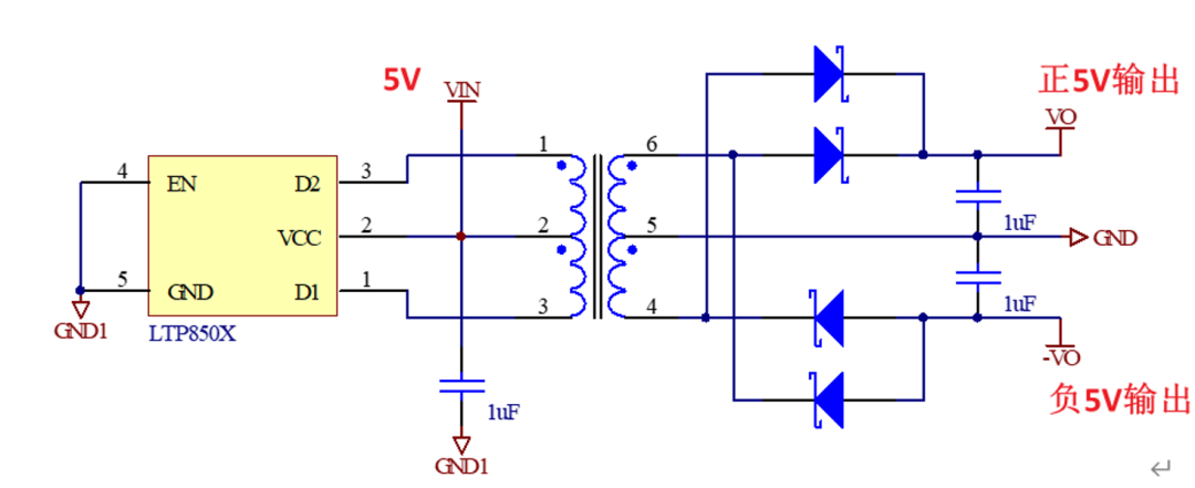

四、有变压器的正负压输出电路
第四种方案是我最近新抄到的一个电路,这第四种呢这个我觉得是最好玩,且灵活度最高的电路,他不止可以输出正负压,还可以做倍压等等操作,这个是最有意思的。这种方案可以做隔离,也可以做非隔离,并且带载能力也比较强。他是使用的是先积集成的芯片LTP8501(或LTP8502,驱动频率不一样)下图是一个±5V的输出电路,我查了一下数据手册,这个电路带载能力:5V转±5V/100mA,可以拿来给运放啥的供电,非常不错。
电路

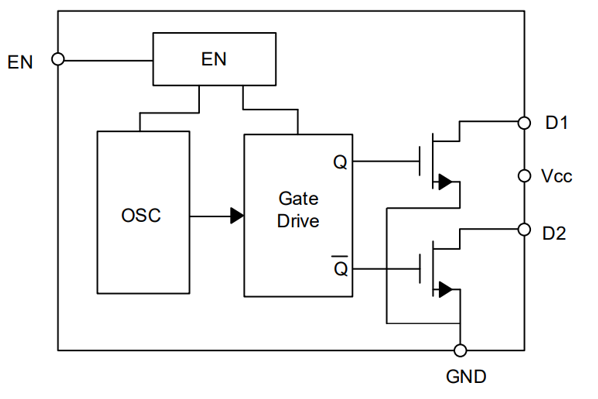

先积集成的这个芯片LTP850X是内部集成了两个MOS管,配合变压器的抽头,就可以在副边做全波或半波整流。
电路
然后在LTP8501的手册中也写了电路原理,电流的流向和原理,供大家参考:
电路

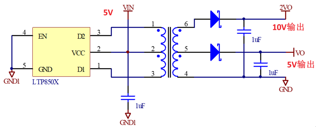

那么为什么在方案4的开头说这个方案是灵活度最高的呢?因为隔离这个属性的存在,那么只要改变副边的GND参考点,那么就可以实现不同的电压组合输出。例如稍微改一下这个电路,把参考点改到副边的中心抽头那里,就可以实现10V和5V的输出(如5V转+5V/80mA、+10V/40mA)。
电路

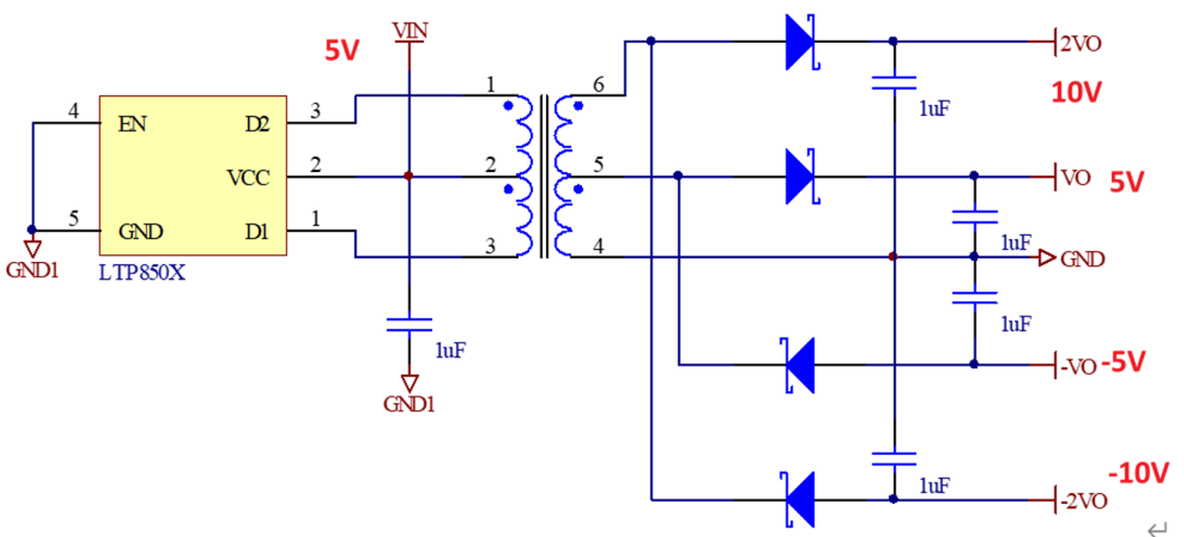

那么除此之外,能不能输出电压更多呢?那是肯定有的,这个也是我开头说他的灵活度高的原因,就像下面,稍微改一下副边的二极管和参考点,那么又可以得到另外一个输出电压更多的电路。就像电路中有多种器件,如运算放大器、ADC及MCU等芯片,可能供电更为复杂,那就需要更为复杂的电源,可在上述的基础上增加电路,可参考如下电路。该电路将变压器副边的异名端作为GND,中间抽头作为VO的输出源,再增加反向二极管可作为-VO电压输出,同名端作为2倍VO的输出源,增加反向二极管可作为-2倍VO的电压输出。例如5V转±5V/50mA、±10V/25mA):
电路
