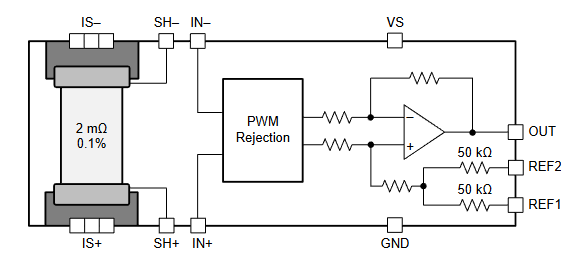

▲CLA253 功能框图 — 集成 2mΩ 分流电阻与增强型 PWM 抑制电路
二、核心突破:1MHz 带宽,实时电流追踪
在 PWM 电机驱动与电磁阀控制应用中,对电流检测的带宽提出了极为严苛的要求—— 需要精准捕获快速变化的电流信号,实现实时在线测量。
核芯互联 CLA253 设计有增强型 PWM 抑制电路,用于抑制大 dv/dt 信号,带宽高达1MHz(-3dB),是 INA253A1 的2.8 倍,充分满足电机驱动应用中的在线电流测量需求。

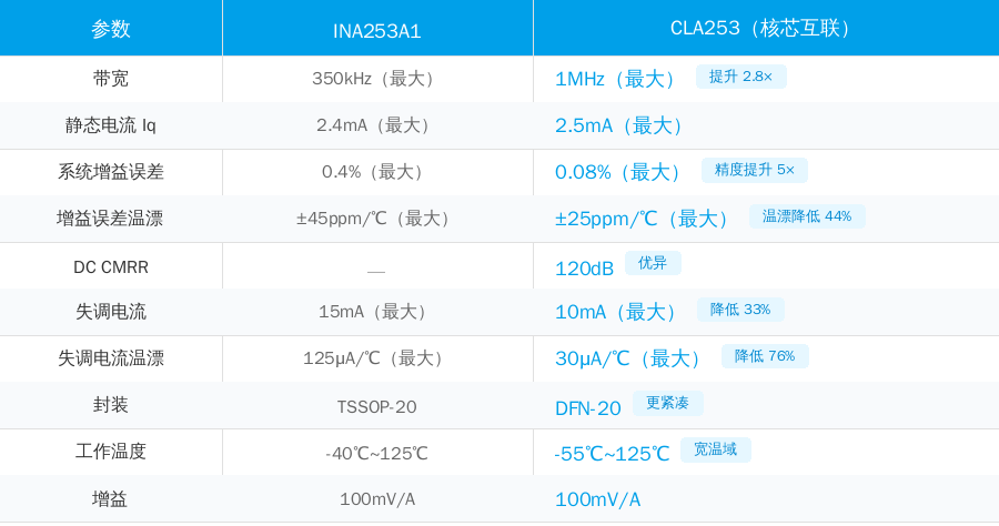

3.1 CLA253 vs INA253A1 关键参数对比
以下为 TA=25℃、VS=5V、ISENSE=IS+=0A、VCM=12V、VREF=VS/2 条件下的核心参数横向对比:
核芯互联
▲CLA253 vs INA253A1 关键参数对比表
3.2 精度优势解读
系统增益误差仅 0.08%,精度提升 5 倍。得益于零漂移斩波放大器与精密电阻集成,全温度范围内增益误差温漂低至 ±25ppm/℃,确保全生命周期高精度。
失调电流温漂降低 76%,宽温区更稳定。失调电流仅 10mA,温漂仅 30μA/℃,远优于 INA253A1 的 125μA/℃,在 -55℃~+125℃ 极端环境下依然稳定可靠。
120dB DC CMRR,共模噪声无忧。在 -4V~+80V 超宽共模电压范围内,DC CMRR 高达 120dB,有效抑制高压共模干扰与地线噪声。
3.3 集成 2mΩ 分流电阻,简化设计
CLA253 内部分流电阻容差仅 0.1%,电感低至 3nH,采用优化 Kelvin 布局,无需外置精密检流电阻,节省 BOM 成本与 PCB 面积。封装电阻 IS+ to IS- 仅 4mΩ,最大连续电流 ±15A,满足高功率应用需求。
