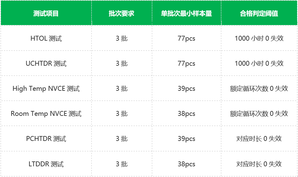

1.样品需来自至少3个非连续生产批次,由量产产线、完整生产流程制造,包含烧录、测试、筛选全工序,与量产产品工艺完全一致。
2.标准测试的样品数量需满足JESD47M的零失效抽样要求,核心项最小样本量如下:

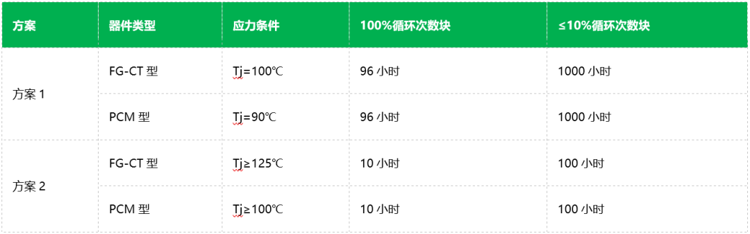

4.PCHTDR应力施加
对循环后的样品写入最坏情况数据图案,验证通过后,按JESD47M标准选择以下任一方案施加高温存储应力:
FlaSh
5.终测与失效判定
应力结束后,在规定时间窗口内完成全阵列数据读取、擦写功能、全参数复测。数据丢失、功能失效、坏块数/UBER超出规格书的样品,判定为失效,认证要求0失效。
