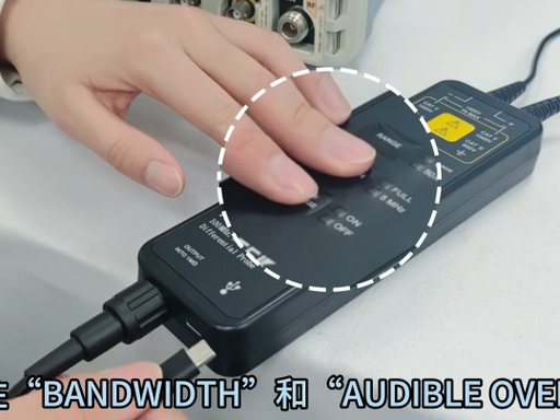

探头断电,± 输入端可靠短接;
同时按住 BANDWIDTH(带宽)+ AUDIBLE OVERRANGE(过载蜂鸣) 两个按键,保持不放;
给探头通电,听到蜂鸣器长鸣、过载指示灯闪烁后松开按键,进入偏置调节模式;
优先校准100X 高衰减档
BANDWIDTH 键:偏置电压增加
AUDIBLE OVERRANGE 键:偏置电压减小
持续按键调节,直到示波器通道平均值≤±0.1mV;
1.按 RANGE 档位切换键,切换至10X 低衰减档,重复步骤 4,单独校准该档位零点;
2.全部档位调零完成,长按 AUDIBLE OVERRANGE 保存,指示灯停止闪烁,自动退出校准模式;
3.断开短路片,短接复测零偏,误差达标即完成日常校准。

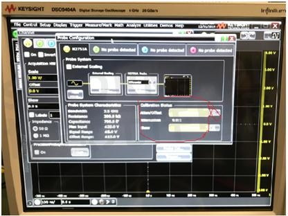

示波器进入探头配置菜单:Probe Config → Start Gain Bias Cal;
示波器自动对比标准值与测量值,自动补偿增益 + 偏置;
切换全部衰减档位,逐档完成增益校准;
校准完成保存校准数据,复测标准电压,测量误差≤探头标称精度(通常 ±1%)。

是德示波器探头校准菜单
示波器
增益偏置校准界面

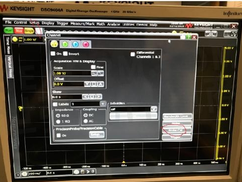

通道菜单选择:Probe → Auto Zero / 探头自动调零;
示波器自动采集零点,1~3 秒完成偏置补偿;
切换档位重复自动调零;
菜单执行 Gain Cal 增益校准,一键完成全档位补偿。
