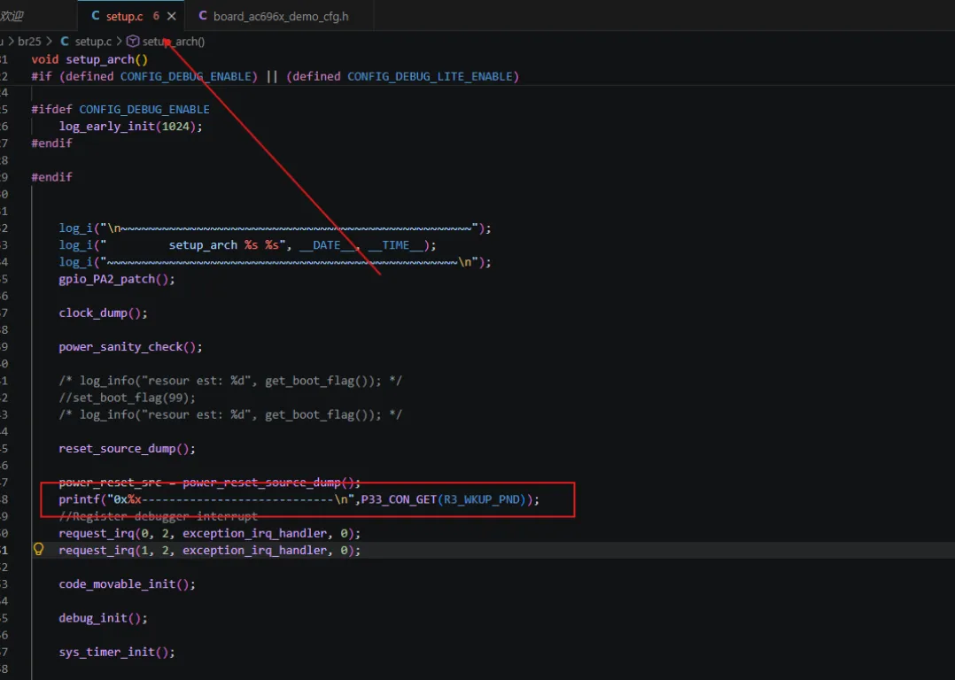

三、如何区分是哪个I/O唤醒的?
这里有一个容易踩的坑:按键唤醒是通过检测I/O口电平来开机的,如果在app_main这类靠后的函数里才去打印获取唤醒源,此时开发板已经唤醒,自然获取不到。
正确的做法是在上电早期就读取唤醒状态。在setup_arch()函数中,通过以下方式获取:
开发板
用十六进制打印返回值,每一位对应一个唤醒源——bit(1) == 2表示编号为1的IO口触发了唤醒。通过这种方式,可以准确区分是哪个I/O口将系统从休眠中唤醒。
