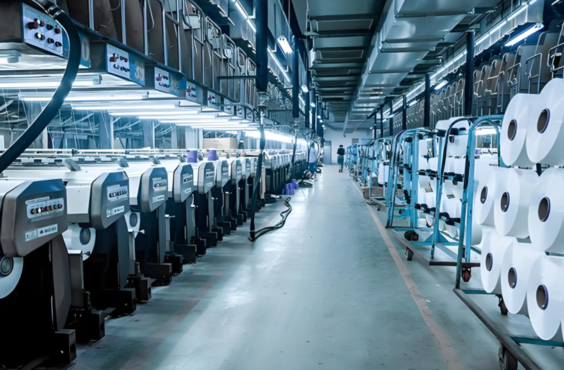

一、项目改造背景
某化纤企业纺丝车间以台达DVP32ES00R2 PLC为核心控制器,统筹螺杆挤出、纺丝、卷绕、牵引及温度闭环等全工序运行。系统初期采用 RS485串口搭配简易文本屏,仅可实现基础温度显示与设备启停操作,功能单一。
随着工厂智能化升级推进,现场亟需对温度、压力、转速、丝条张力、卷绕长度等工艺参数进行实时监测,并接入全厂SCADA平台,完成集中管控与能耗分析。由于台达DVP系列PLC无原生以太网接口,无法满足远程数据传输、多系统联网的需求;若整批更换PLC设备,不仅改造成本高昂,还会造成较长停机周期,影响连续化生产。

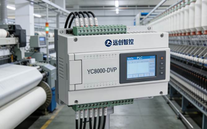

项目最终选用远创智控YC8000-DVP以太网通讯处理器,低成本完成老旧PLC以太网化改造,顺利实现PLC与威纶触摸屏、厂区SCADA系统稳定通讯。

通讯转换设备:远创智控YC8000-DVP工业以太网通讯处理器

YC8000-DVP的RS485端子接入原有产线控制总线,设备站号设为7,通讯波特率19200bps;
模块RJ45网口接入工业交换机,IP地址:192.168.80.44,子网掩码:255.255.255.0;
威纶触摸屏设置同网段IP,通过以太网读取PLC内纺丝、卷绕等实时工艺数据;
SCADA系统基于Modbus TCP协议,采集温度、压力、转速、张力及设备运行状态等核心数据。
三、YC8000-DVP通讯处理器参数配置
基础通讯设置:RS485站号设为7,数据刷新周期8ms,开启D、M、X、Y全部数据区扫描;
EtherNet/IP配置:创建通讯实例,将纺丝温度、螺杆压力、卷绕转速等工艺数据映射至对应CIP地址段;
Modbus TCP配置:PLC D区工艺数据映射至40001起始寄存器,设备状态点位映射至00001起始线圈;
配置下载完成后,设备RUN指示灯常亮、COMM指示灯规律闪烁,代表通讯链路建立正常。

YC8000-DVP通讯处理器为全透明传输,改造过程仅新增状态上传、产量统计相关指令,原有温度闭环控制、设备联锁保护等核心程序完全保留,无需大幅改写。项目停机改造时长短,最大限度降低生产风险。
七、项目总结
模块支持EtherNet/IP、Modbus TCP双协议并行工作,同时满足威纶触摸屏本地监控、SCADA平台远程数据采集双重需求;
设备直接对接原有RS485总线,无需额外占用机架槽位、无需大规模改动线路,适配化纤车间高粉尘、强电磁干扰的复杂工况;
具备工业级抗干扰能力与高速传输特性,搭配远程Web诊断功能,保障产线长期稳定运行;
该方案以较低成本完成台达DVP系列PLC以太网升级,快速搭建起“PLC+触摸屏+SCADA”一体化管控体系,助力化纤生产线实现数字化、集中化管理,可为同类老旧串口PLC改造提供参考。
