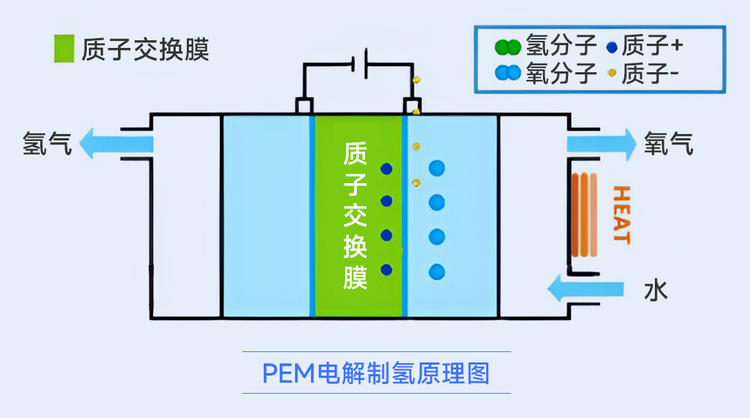

质子交换膜(Proton Exchange Membrane,简称PEM)是电解槽的核心部件,它允许质子从阳极传导到阴极,同时阻止电子和气体的直接通过,起到分离产物气体和绝缘电极的作用,使电解反应能够高效、稳定地进行。
PEM 电解槽利用直流电将水分解为氢气和氧气,如图。

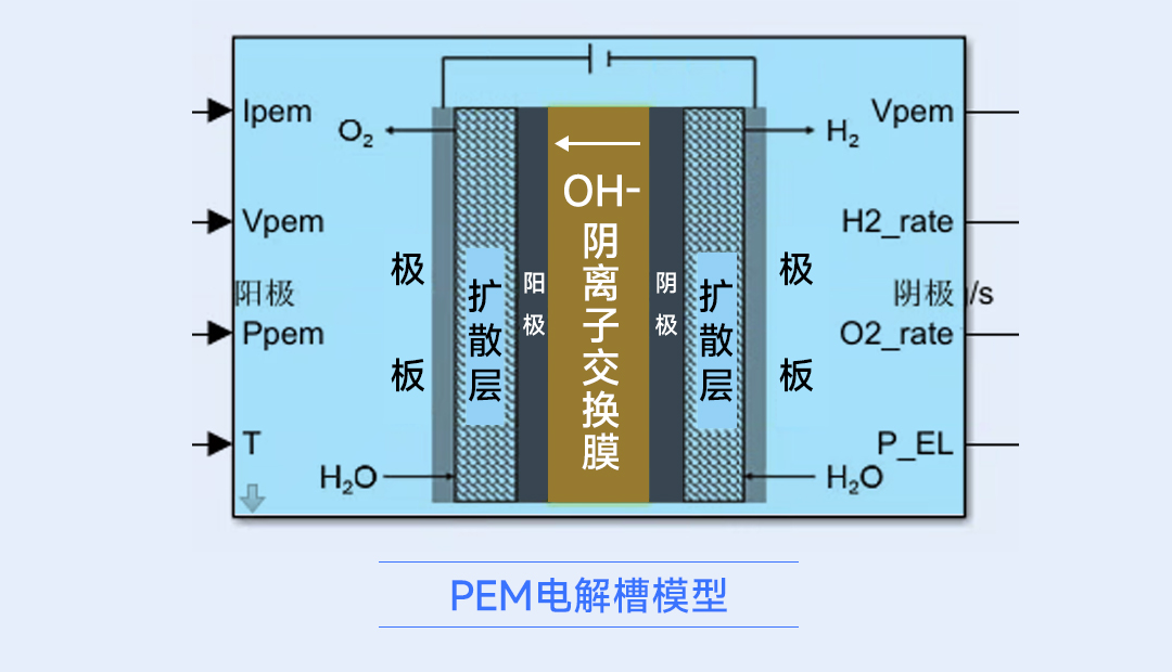

PEM电解槽模型:模型输入为电流和电堆温度,输出包括总电压、制氢速率、制氧速率如图所示。
功率控制

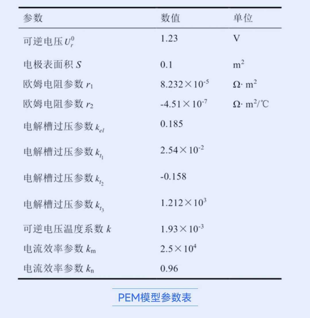

可调参数部分:PEM电解槽额定功率、最小功率、可逆电压Ur0、电极表面积S、欧姆电阻参数r1、欧姆电阻参数r2、电解槽过压参数kel、电解槽过压参数kt1、电解槽过压参数kt2、电解槽过压参数kt3、可逆电压温度系数k、电流效率参数km、电流效率参数kn,如图。
功率控制功率控制

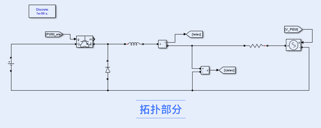

本篇利用 buck 电压电路来控制电解槽,系统拓扑结构如图:
功率控制

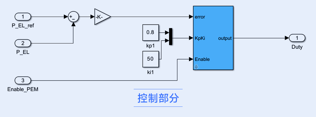

控制部分采用恒功率:
功率控制

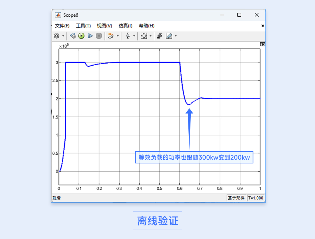

设置 PEM 功率在0.6秒时由300kW变到200kW,其等效负载的功率也跟随300kW变到200kW,如下图所示。
功率控制
从波形可以看出:功率指令突变后,闭环控制器快速调节占空比,负载实际功率快速跟踪至200kW并保持稳定;伴随功率下降,输入电流减小,制氢、制氧速率同步降低。
