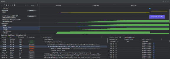

传统分析流程中,开发者只能在快照中看到被 Handle 持有的泄漏对象,再凭经验反查 Native 代码,往往需要肉眼排查数千行代码,如同大海捞针。而现在 Allocation 工具提供了全新的 Handle 泄漏检测能力,让定位过程从“经验驱动”变为“工具驱动”。

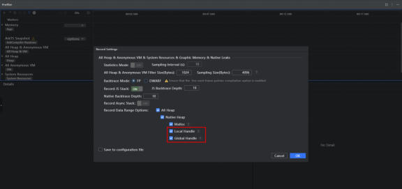

双模式采样,覆盖多场景调优需求
启动 Allocation 模板时,可以看到新增 Local Handle 采样和 Global Handle 采样两种模式,开发者可以根据实际调优场景灵活配置:
Local Handle 采样:适用于排查 libuv 异步调用过程中的句柄泄漏,精确定位 HandleScope 管理不当导致的内存问题。
Global Handle 采样:适用于追踪跨生命周期的引用泄漏,发现那些创建后被“遗忘”的持久引用。

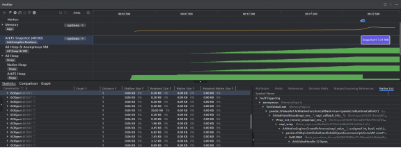

Local Handle:追踪 HandleScope 的生命周期,快速发现因作用域管理不规范导致的内存泄漏。
Global Handle:自动检测未释放的 napi_ref 对象,准确识别因手动管理不当导致的内存泄漏。

通过工具的采样分析,开发者可以获得泄漏对象内存大小、分配栈等详细信息,直接从泄漏对象追溯到 C++ 源代码的创建位置,无需逐行排查。
C++

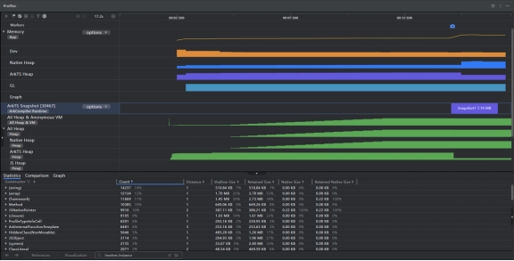

Local Handle/Global Handle 能力与 Allocation 内存分配栈、Snapshot 快照等能力无缝联动,构筑起“趋势定界 → 快照定位 → 栈回溯根因”的三阶跨语言内存诊断闭环。
首先借助 Allocation Memony 泳道捕捉内存波动,一眼判明泄漏区域在 Native Heap 还是 ArkTS Heap。
然后使用 Snapshot 快照分析,锁定异常驻留的可疑对象。
最后通过 Handle 采样能力,精准捕获跨语言引用的完整分配栈,让泄漏根因无处遁形。
