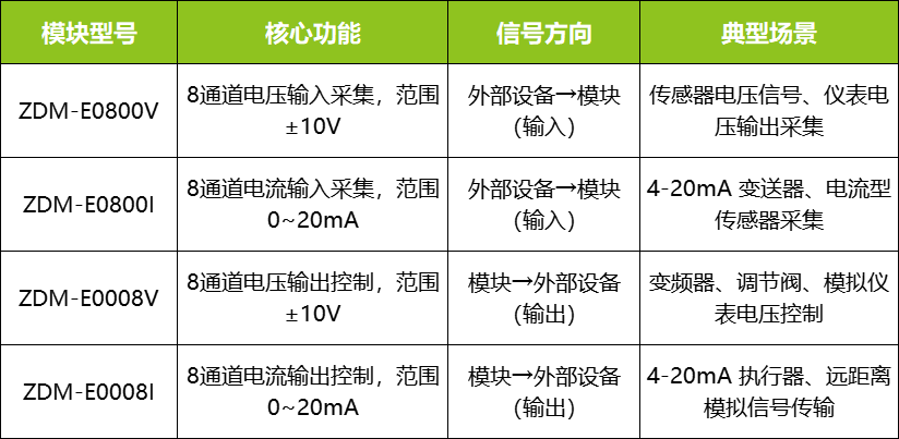

在讲注意事项前,先快速了解一下这4款模块的核心用途。

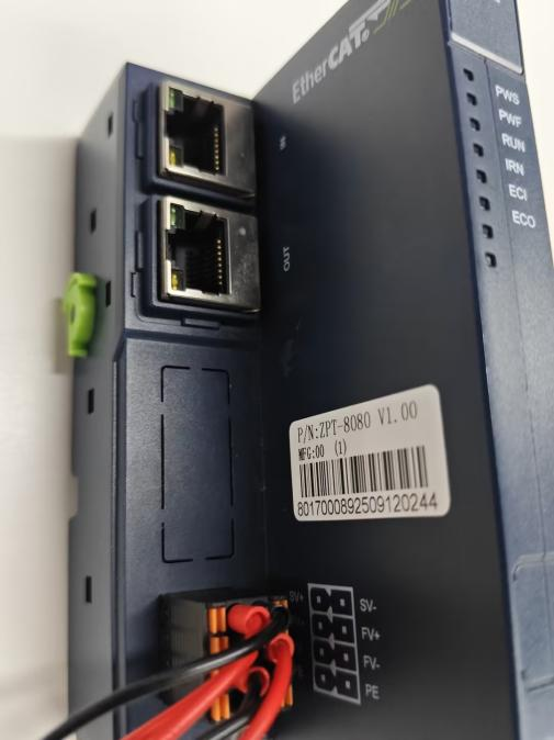

1. 隔离电源优先,杜绝共地干扰
ZDM系列模块优势之一就是电气隔离,隔离的核心目的就是切断系统供电地与现场供电地之间的共模干扰。与模拟量模块配合使用的ZPT-8080耦合器如图1所示,电源接口标识分为SV,FV,PE这三种,SV是系统供电电源,FV是现场供电电源,PE是大地接口。在模块的内部SV和FV是电气隔离的,所以在接线时不能图省事把SV和FV接在同一个电源上,这样就失去了电气隔离的效果,在IO端口有浪涌或者静电的干扰时,无法保证系统正常工作。
模拟量
图1
2. 电源接线规范,保证供电稳定
按照模块手册标注的电源正负极接线,严禁反接,反接会直接烧毁IO模块电源电路;供电电压必须在模块额定范围内,电压过高击穿模块,过低导致模块工作异常、数据不准。

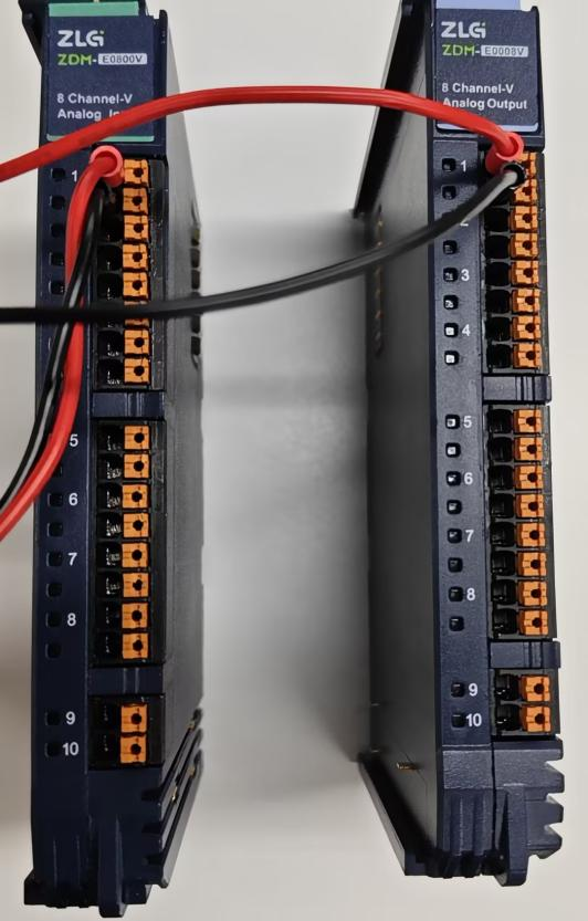

1. 电压模拟量模块
两个电压模拟量模块如图2所示,ZDM-E0800V电压输入模块(左)能同时采集8通道电压信号,ZDM-E0008V电压输出模块(右)能同时输出8通道电压信号,图片中展示的是两个模块的1通道连接方式。值得注意的是ZDM-E0800V是差分输入方式,ZDM-E0008V作为源端与ZDM-E0800V共地,会造成不接线的通道会有较大的空测值(大概1.9V左右),对实际信号采集没有很大影响。

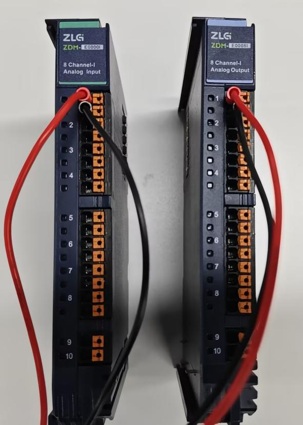

2. 电流模拟量模块
两个电流模拟量模块如图3所示,ZDM-E0800I电压输入模块(左)能同时采集8通道电流信号,ZDM-E0008I电压输出模块(右)能同时输出8通道电流信号,图片中展示的是两个模块的1通道连接方式。这两个模块端口类型都是单端,如图黑色线为地线,红色为信号线,接完线仔细检查保证没有接反,否则轻则读不出数据,重则烧毁模块。
