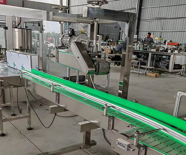

某食品饮料企业无菌灌装车间配套一体化产线,集成洗瓶、无菌灌装、封口、贴标、高温杀菌全工序,全线采用台达DVP32ES00R2 PLC作为核心控制单元。项目初期仅依靠RS485串口外接老式文本显示屏,仅能实现设备启停控制与简易故障提示,监控能力十分有限。
随着食品行业GMP生产规范落地,车间对生产数字化、全流程质量追溯提出硬性要求,系统需实时采集灌装流量、储罐液位、杀菌温度、泵阀开关状态、无菌车间环境参数等数据并长期存储归档。但台达DVP系列PLC本体未搭载原生以太网接口,无法直接对接车间MES系统与质量追溯平台;若整体更换整套PLC控制器,不仅设备采购成本高昂,还会造成长时间停产,带来大量物料损耗与产能损失。
为平衡改造成本、停产时长与数字化需求,项目选用远创智控YC8000-DVP工业以太网通讯处理器,低成本完成老旧串口PLC以太网升级,实现PLC与威纶触摸屏、车间MES追溯平台稳定双向数据交互。

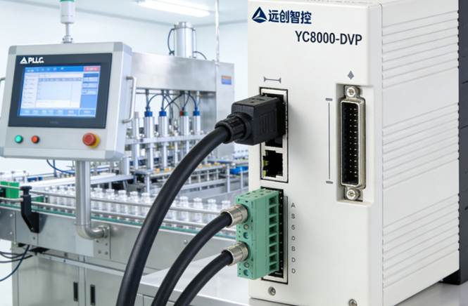

协议转换设备:远创智控YC8000-DVP以太网通讯处理器
网络配套:工业防尘交换机,规划无菌灌装专属网段:192.168.70.0/24
上位管理平台:车间MES系统+质量追溯服务器,实现生产数据归档、产品批次溯源、生产报表自动生成导出
(二)线路与网络基础配置
YC8000-DVP通讯处理器RS485端子接入产线原有控制总线,设备站号设定为6,通讯波特率19200bps;
模块RJ45网口接入工业防尘交换机,固定IP地址:192.168.70.33,子网掩码255.255.255.0;
威纶触摸屏设置同网段IP,通过以太网驱动读取模块映射的全线工艺数据;
MES质量追溯平台基于Modbus TCP协议,周期性采集灌装量、罐体液位、杀菌温度、阀门开度、设备运行状态等核心合规数据。
三、YC8000-DVP通讯处理器参数配置流程
基础串口参数:RS485站号6,数据刷新周期10ms,全量读取PLC D、M、X、Y全部寄存器数据区;
EtherNet/IP协议配置:新建通讯实例,将灌装流量、杀菌温度、输送泵运行状态等关键工艺数据映射至对应CIP地址段;
Modbus TCP协议映射:PLC D区模拟量工艺参数映射至40001起始保持寄存器,设备开关量状态映射至00001起始线圈;
参数下载完成后,设备RUN指示灯常亮、COMM指示灯规律闪烁,代表串口与以太网通讯链路正常建立。
