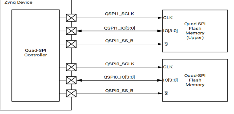

二、QSPI Flash 引脚定义
典型 8-pin QSPI Flash 引脚如下:
引脚功能
CS#片选信号(低有效)
SCLK串行时钟
SI / IO0数据线 0
SO / IO1数据线 1
WP# / IO2数据线 2
HOLD# / IO3数据线 3
VCC电源
GND

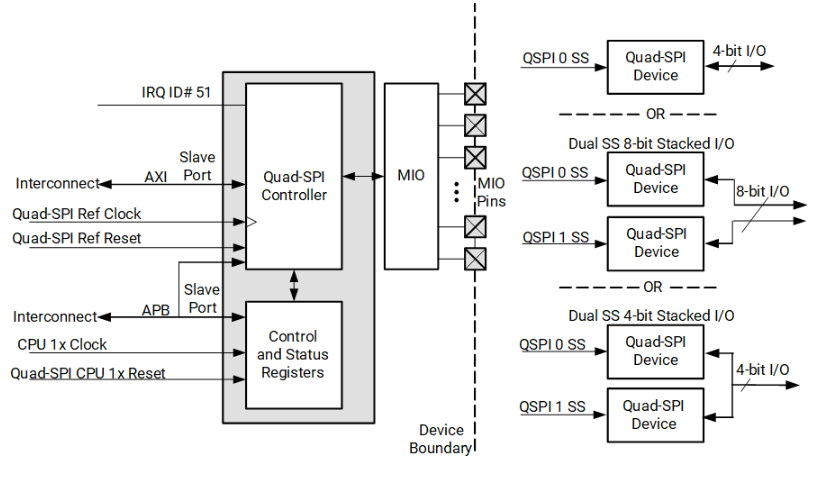

四、工作原理
SoC 通过 QSPI 控制器与 Flash 通信。通信过程如下:
  1. 拉低 CS#,选中 Flash;
  2. 发送命令(Command);
  3. 发送地址(Address);
  4. Flash 返回数据(Data);
  5. 拉高 CS#,结束访问。
