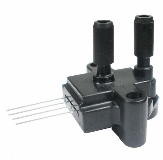

压力传感器
那么,压力传感器的数据抖动到底是怎么回事?为什么会突然出现?又该如何系统性地解决?本文带你一次性理清楚。

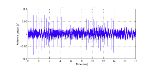

传感器数据跳动,也称为“噪声”或“抖动”,是指传感器输出的读数在短时间内发生不规则波动的现象。这种现象可能会影响数据的准确性和可靠性,尤其在需要高精度数据的应用中。
在压力测量中,抖动通常表现为:
读数围绕某个平均值快速波动
波动幅度可能很小(如±0.5%FS),也可能很大(如数倍于正常范围)
波形上呈现高频噪声或周期性的振荡
注意:抖动 ≠ 真实的压力变化。这一点是判断问题性质的关键。

1. 环境噪声——最常见的“隐形杀手”
环境噪声是导致数据跳动的首要原因,尤其是在工业现场。
主要包括:
电磁干扰(EMI):来自变频器、电机、继电器、无线通信设备等
射频干扰(RFI):对讲机、手机、无线电基站
温度波动:局部热源或冷源导致传感器内部元件性能漂移
典型表现
抖动无明显规律,有时随机出现,有时与某一台设备启停同步。
解决思路
增加屏蔽设计:使用金属外壳或电磁屏蔽材料包裹传感器
使用屏蔽电缆:信号线必须采用屏蔽线,且屏蔽层单端接地
加装滤波器:在传感器电源线路上加装电源滤波器或磁环
可靠接地:检查系统接地是否规范,避免形成地环路
工程经验:现场80%的轻微抖动问题,通过规范布线与可靠接地即可解决。
