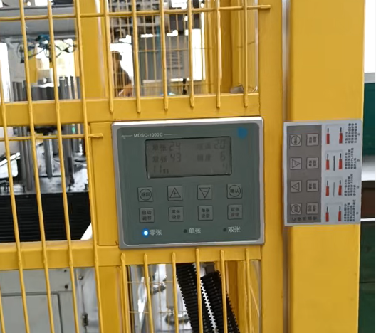

结合客户4条冲压产线布局,在每条产线核心上料工位各部署1台MDSC-1000C双张检测器,共计4台,安装方案贴合现场工况、不占用生产空间、规避设备干扰,具体部署规范如下:
- 设备主机固定于冲压线护栏位置,方便操作工实时查看设备运行状态、日常运维,同时远离产线振动源,避免振动影响检测精度。

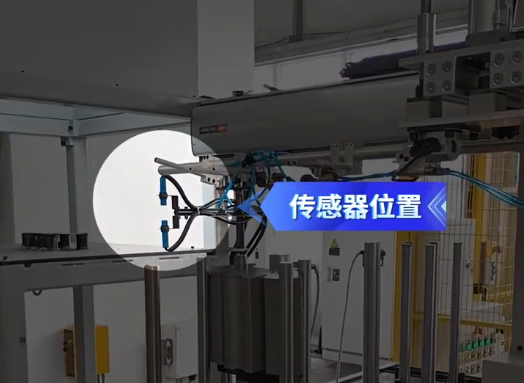

- 对射传感器(发射端/接收端)安装于料垛旁机械手取料必经路径,确保每一块板材均可全覆盖检测。
- 传感器探头间距设置为行业标准40mm,工作面正对安装,保证检测信号稳定;探头对视区域保持净空,无任何金属遮挡物,杜绝检测干扰。

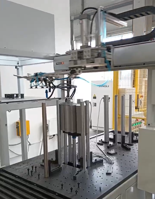

3.3 自动化工作流程
设备上线后实现全自动化检测、判定、纠错,无需人工干预,完整运行流程如下:
1. 机械手从料垛自动抓取板材,携带板材经过传感器检测区域;
2. MDSC-1000C传感器自动采集板材电磁信号,与对应车型的预设配方阈值精准比对;
3. 单张板材判定:输出OK检测信号,PLC放行,机械手将板材送入模具完成冲压工序;
4. 双张板材判定:输出NG异常信号,触发现场声光报警,机械手自动将叠料投放至专用收集箱,随后重新取料;
5. 所有异常检测数据、生产检测记录实时上传MES系统,完成数据留存与追溯。
