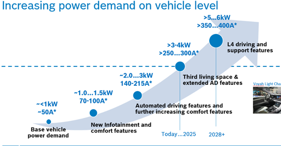

随着汽车电气化、智能化进程不断加速,车辆低压系统正承载越来越多的功能和算力需求。
从暖通空调风机、水泵、冷却风扇等传统执行器,到智能座舱、区域控制器、高性能计算平台等新兴电子设备,现代汽车对于低压供电系统的要求持续攀升。
然而,在传统12V架构下,功率需求的增长意味着更高的工作电流,从而带来更粗重的线束、更大的导通损耗以及更高的散热压力。
相比之下,48V低压架构正在成为行业公认的重要演进方向。在相同功率条件下,48V系统可将电流降低高达75%,显著减少能量损耗,同时降低线束重量,提升系统效率和功率密度。

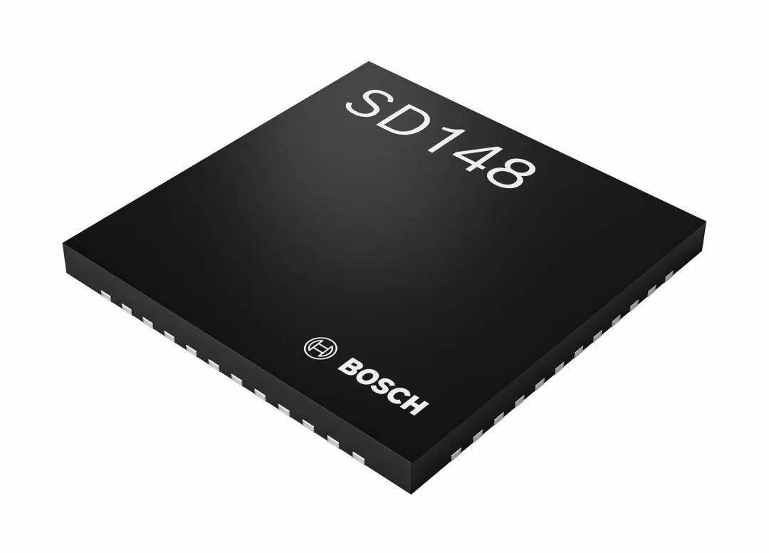

为支持下一代智能汽车执行器,博世推出了SD148——一款专为原生48V汽车应用设计的高集成智能电机控制器。
控制器
博世SD148智能电机控制器

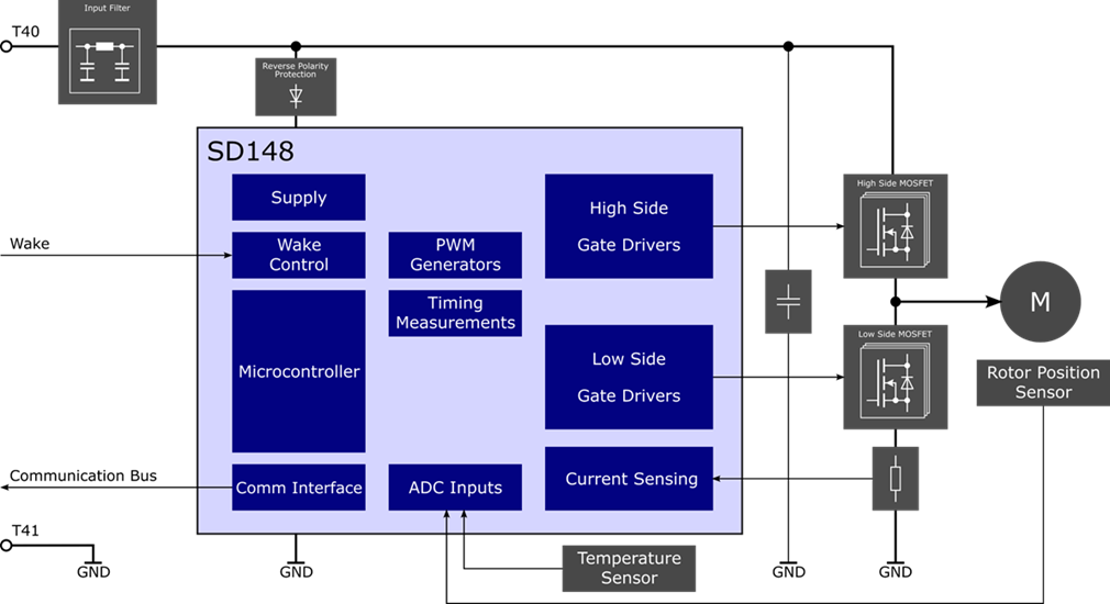

SD148将微控制器、电源管理、栅极驱动器和传感器功能集成到一个紧凑型设备中,优化用于BLDC电机控制应用。直接从48V电网供电,支持最高2kw负载(具体取决于外部MOSFET的选择和热设计)。
该设备搭载一颗32位ARM Cortex-M33处理器,运行频率为80 MHz,支持先进的电机控制算法,例如面向现场控制(FOC)。它集成了高效开关模式的预调压器,以优化整体功耗和热性能。SD148还具备ASIL-B功能安全和信息安全功能,旨在满足现代电子电网架构中边缘设备的“智能、控制与传感”整合。
相较于市场上其他产品,SD148 专为需要高集成度、紧凑体积以及在严苛条件下可靠运行的汽车应用设计,尤其是中功率机电一体化解决方案,如舒适执行器、热管理和雨刷系统。
控制器
SD148 产品框图

SD148将多个关键功能模块集成于单颗芯片中,包括:
· MCU
· PMU
· 栅极驱动
· 电流传感
· 通信接口
