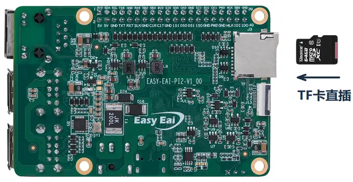

瑞芯微RV1126B开发板(EASY-EAI-PI2) TF卡槽
1. 硬件连接介绍
人工智能
注意:虽然TF卡支持热插拔,但在没给底板加装外壳保护的情况下,很容易触碰到底板上的器件,甚至板卡附近有金属零件很容易造成板卡短路。因此也建议在插拔外设时,最好确保电源已经完全切断。
人工智能

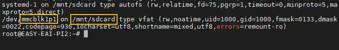

2.1 TF卡节点查看
tf卡插入后,会在/dev/中出现一个mmcblk1的设备节点,可通过下方命令查看
ls /dev/mmcblk*
人工智能
执行mount命令能够查看挂载状态
mount
人工智能
