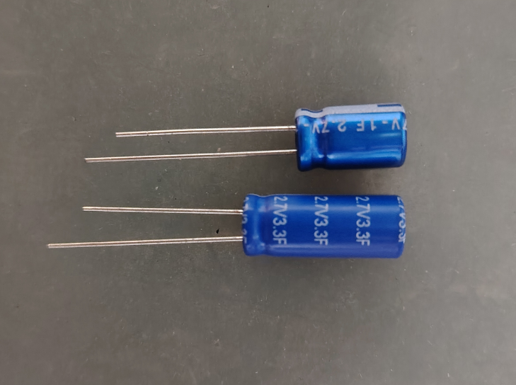

先把“正常”定义清楚:你在看哪一种放电?
工程里常见的“放电时间”,至少有三种口径:
1)按RC时间常数看电压衰减
这是最经典、也最常用的近似模型:
时间常数 τ = R × C(R为负载等效电阻,C为电容值)
它告诉你:经过1个τ,电压会降到初始值的约37%。
2)按电流放电看“能撑多久”
另一种工程常用算法:
T = (C × V) / I
当负载更像“恒流”而不是“纯电阻”时,这个口径更直观。
3)按“有效截止电压”看可用时间
很多电路不会让电容一直放到接近0V,而是在电压降到额定值的80%–90%附近就停止(过放保护)。这会让“有效放电时间”看起来明显变短——但这是设计使然,不是电容不行。
所以你在现场测到的“放电时间”,往往不是电容本体决定的,而是负载、保护阈值、测量方法共同决定的。
用最常见的RC模型算:不同负载下,差多少?
把2.5F代入:C = 2.5F
时间常数:τ = R × 2.5(秒)
举几个典型负载的工程直觉:
  • R = 10Ω
τ = 25秒
电压降到37%大约25秒
接近完全放电通常要3–5个τ,也就是75–125秒
  • R = 1Ω
τ = 2.5秒
这就很“猛”了:几个τ就是7.5–12.5秒量级
  • R = 100Ω
τ = 250秒
3–5个τ就是750–1250秒,也就是十几分钟到二十分钟量级
你会发现:只要R差两个数量级,放电时间就能差两个数量级。
因此,“2.5F电容放电多久正常”如果不带负载参数,根本无法落到一个“正常秒数”。

RC2.5法拉电容放电多长时间正常
一个更贴近应用的案例:智能水表那类“备用电源”怎么估?
参考材料里给了一个非常典型的场景:
2.5F电容用于智能水表备用电源,假设负载等效电阻为50Ω。
在这种假设下,RC时间常数:
τ = 2.5 × 50 = 125秒
但材料进一步指出:若放电到3.6V(保护阈值),估算约需62.5秒(2.5×50×0.5)
这句话非常有工程味:它没有执着于“完全放到0V”,而是按“有效电压窗口”去算可用时间,因此得到了更符合产品使用的结论。
同样场景里还有一个更直观的结果:
可支持约20次数据保存,相当于停电后还能坚持工作1分钟以上
这就是“正常”的另一种表达方式:不是“多少秒”,而是“能完成多少次关键动作”。
