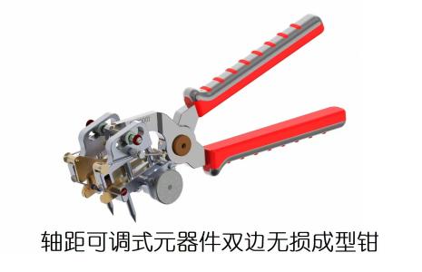

如何把这种“凭感觉、靠经验”的手艺活,变成标准化、工业化的精密工序?今天给大家介绍一款打破国外垄断的国产神器——轴距可调式轴向元器件双边无损成形钳

针对这一行业顽疾,这款CXQ0001系列双边无损成形钳应运而生。它严格按照航天标准QJ3171-2003设计,将复杂的工艺固化在工具之中。
它的核心逻辑很简单:让机器去适应元器件,而不是让人去迁就机器。
核心优势一:双边同步,效率狂飙8倍
传统手工是“单边作业”,它是“双边同步成形”。按下手柄的一瞬间,两侧引线同时折弯到位。实测数据显示,相比传统手工,其成形速度提升了8倍以上。这意味着,原来10个人的工作量,现在1个人就能轻松搞定。
核心优势二:根部零受力,守护航天级可靠性
航天产品最怕“内伤”。该工具设计了专用固定模块,在折弯时死死锁住引线根部,确保弯曲应力不会传导至元器件本体。配合成形滚轮的光滑滚动,引线表面无压痕、无镀层脱落,真正实现了“无损成形”。
核心优势三:数显级精度,通吃全规格
无论是5.5mm的小间距,还是49mm的大跨距(升级款),只需旋转调距旋钮,配合测量端子,就能精准锁定尺寸。更换不同的成形滚筒(适配0.6mm-1.0mm线径),无论是碳膜电阻还是大功率二极管,都能完美兼容。
