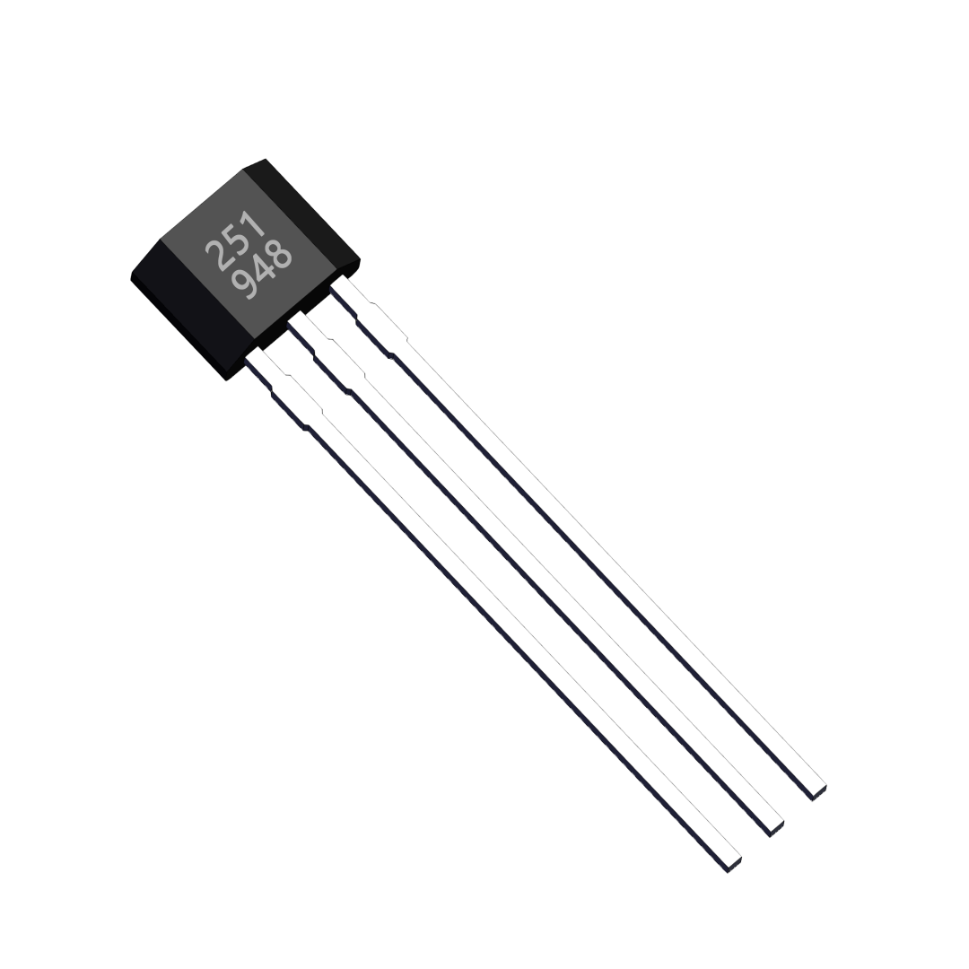

其实这都归功于电路板上那颗比米粒还小的“安全卫士”——MH251全极型霍尔开关
全极霍尔
MH251
霍尔

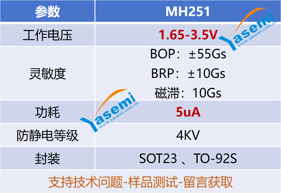

MH251之所以能成为便携式果汁杯的优选霍尔元件,核心在于其参数精准匹配设备需求:
霍尔
工作电压
工作电压为1.65到3.5V,刚好适配便携式果汁杯的低压锂电池;
待机功耗
待机功耗仅5 uA,果汁杯大部分时间处于待机状态,如果使用传统传感器,静态电流可能达到毫安级,会迅速耗尽电池。MH251的超低功耗特性,极大地延长了产品的续航时间和整体使用寿命;
防静电等级
具备4KV 防静电保护,能抵御平时用的时候产生的静电,避免芯片损坏,让果汁杯用得更久、更稳定;

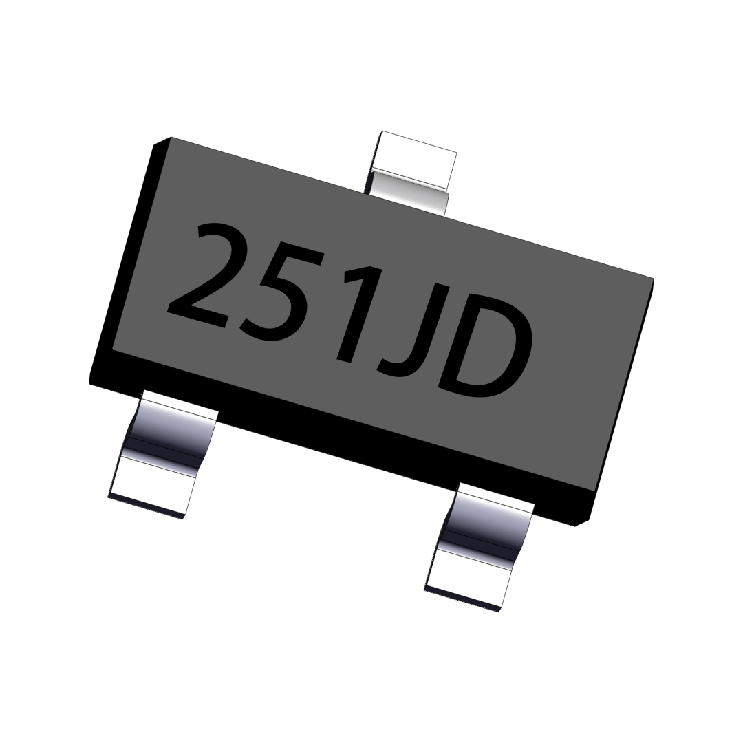

封装
封装支持SOT-23、TO-92S,非常适合果汁杯内部紧凑的PCB布局。
