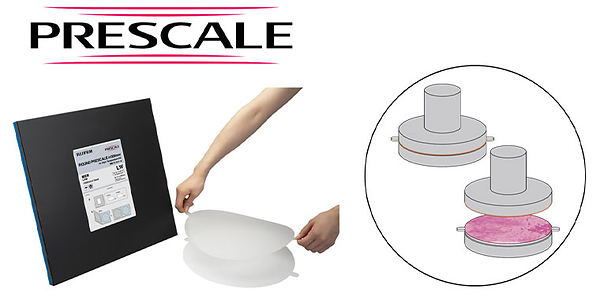

  2026年6月8日,富士胶片株式会社宣布推出"圆形Prescale"。该产品采用与半导体晶圆形状相匹配的圆形设计,属于压力测量胶片"Prescale"*1系列。
  富士胶片的"Prescale"系列是一种能够轻松测量接触面之间接触压力、压力均匀性和压力分布的胶片。当施加压力时,胶片会变为红色,用户可根据颜色深浅直观了解压力大小。因此,"Prescale"被广泛应用于显示器、电子元器件、汽车、电池和包装等诸多行业的研发和制造过程。
富士胶片

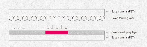

  “Prescale”的结构(双片式)当施加压力时,显色层中的微胶囊破裂,释放其中的无色染料。当染料与显色剂接触时,会发生化学反应,使胶片变为红色。
  近年来,在半导体领域,随着制造工艺的日益精密,制造过程中的压力检测重要性也不断凸显。随着人工智能(AI)与下一代通信技术的发展,半导体正向微型化和堆叠化技术推进,在"晶圆键合"等将晶圆或芯片连接的工艺中,对键合精度和稳定性的要求也日趋严格。即使是轻微的压力变化也可能影响半导体性能,因此,在键合过程中对压力均匀性进行高精度检测的需求日益增加。
  富士胶片此次推出的"圆形Prescale",专为当前半导体制造中行业标准的12英寸(φ300mm)晶圆而设计。由于在检测过程中无需被裁剪成匹配晶圆的尺寸或形状,该产品能提升检测效率,降低人力需求。此外,由于"圆形Prescale"支持在最高220°C的高温环境下直接进行压力测量,即使设备在加热状态也能准确测量压力。

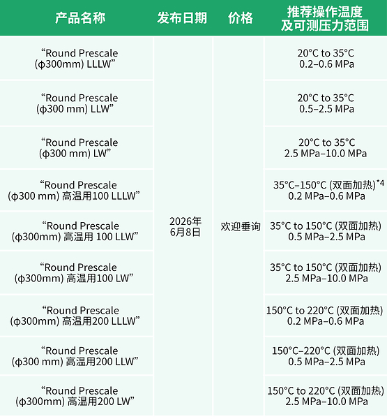

  1.产品名称、发布日期、价格、规格
富士胶片
  *4对压合表面进行双面加热的推荐温度。

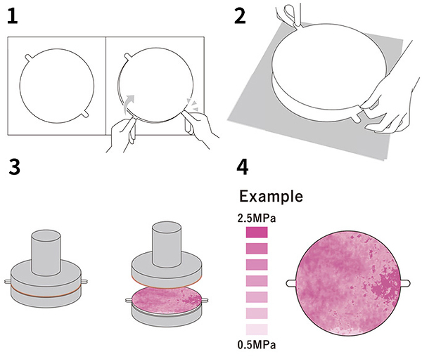

  ["圆形Prescale"的工作流程]
  1.从包装盒中取出"圆形Prescale"。
  2.将A胶片和C胶片叠加。
  3.将叠加后的"圆形Prescale"插入待测面之间并施加压力。
  4.使用比色卡和校准曲线直观确认压力均匀性。

  "圆形Prescale"系列包含可在35°C至150°C及150°C至220°C的高温环境下进行压力测量的不同型号。用户可根据具体的操作环境选择适合的产品型号。
