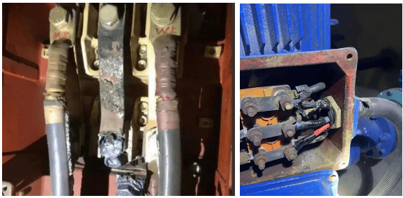

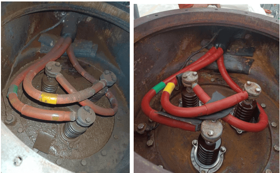

一、接线盒:三不管地带,却是电气连接的最后关口
接线盒的位置决定了它的尴尬——装在电机上,走的却是电缆,接的是端子,封的是格兰头。在企业的运维分工里,没人说得清它归谁管:机械看它是电气的事,电气看它是设备的事,设备看它运转正常就觉得不是问题。谁都没往里看过一眼。
但这里出事的概率不低。室外电机风吹雨淋,格兰头橡胶老化后潮气顺着铠装缝隙爬进盒内;大功率电机启停冲击大,热胀冷缩反复拉扯,端子螺栓慢慢退扣;化工、沿海区域湿度大盐雾重,铜端子表面氧化膜一天天加厚。

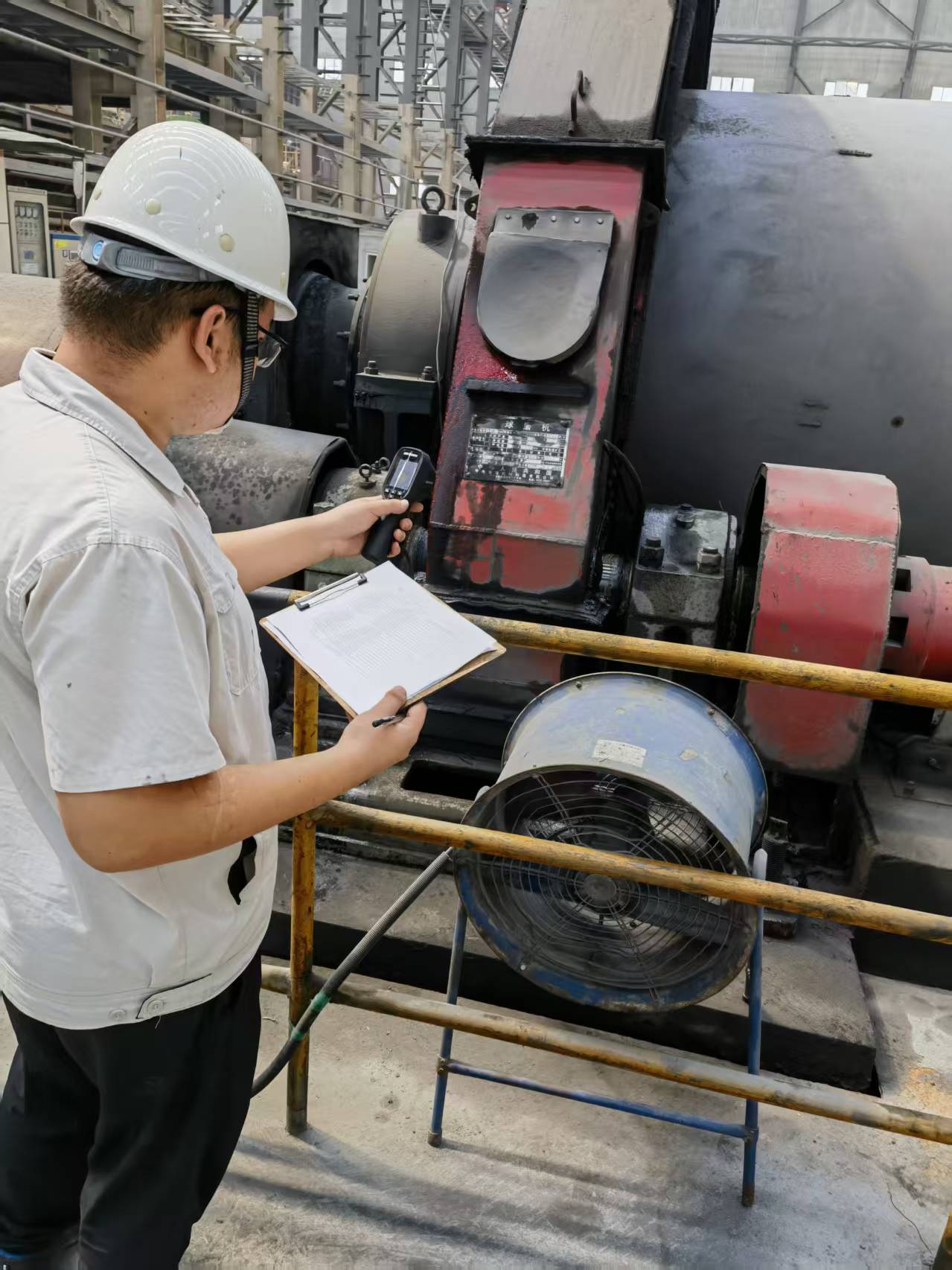

再看现有维护手段,有哪一项伸进了接线盒?振动传感器在轴承座上,频谱分析盯的是转子断条和齿轮啮合;RTD 埋在定子槽里,测的是绕组温度——全部指向电机本体,接线盒内部一颗传感器都没有。现场最常见的做法是拿红外测温枪对着外壳照一下,隔层铁皮读数,壳温和端子实际温度差十几二十度很常见。这个红外测不透的盲区,恰恰藏着三个最致命的隐患。
图片来源 于网络

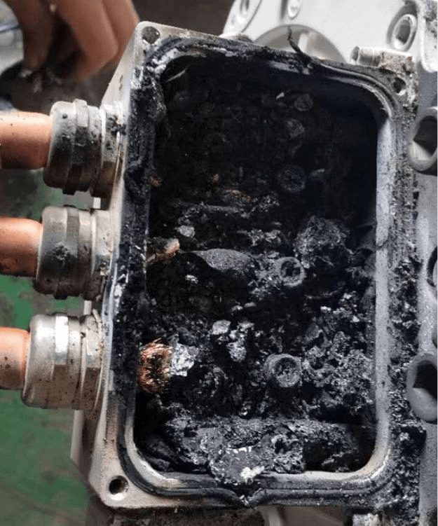

1. 端子松动
高压电机运行中持续承受电磁力与机械振动,接线盒内螺栓连接部位在长期振动作用下逐渐松弛。接触电阻从几十μΩ爬升到几百μΩ,焦耳热(I²R)倍增,形成“松动→发热→氧化→更松”的恶性循环。当接触电阻异常增大时,连接点产生电弧放电,电弧温度可达数千度,在接线盒有限空间内极易引燃相邻绝缘材料和电缆外护套,引发火灾事故。此类故障发展迅速、破坏性强,一旦起火不仅烧毁接线盒及电机引出线,还可能波及周边设备与电缆通道。

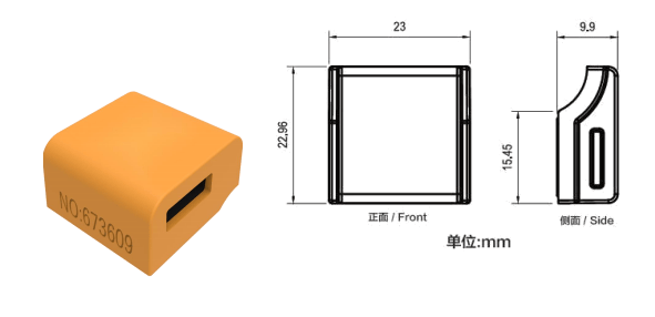

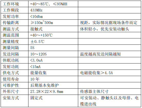

1.无源无线温度传感器
ABC三相接线柱各安装无源无线温度传感器,直接接触端子表面取温。采用电磁能量收集技术(EH),从电机运行电流的磁场中获取能量(启动电流≥4.5A即可工作),无需电池,不受接线盒高温环境影响,后期基本免维护。温度越高数据发送越频繁(10~120秒可配置),端子温度出现爬升趋势即刻预警。
技术参数

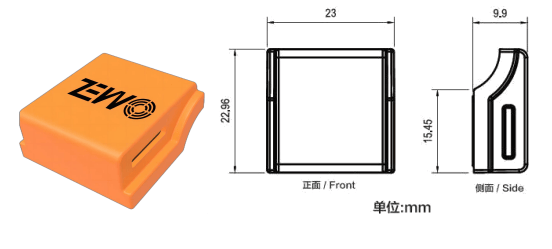

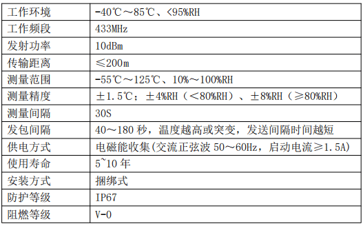

2.无源无线温湿度传感器
接线盒内空闲位置安装无源无线温湿度传感器,监测盒内微环境。当电缆格兰头密封开始失效时,湿度曲线率先出现昼夜波动的特征趋势,比肉眼看到水珠早得多,将被动抢修转变为主动更换。同样采用EH电磁能量收集(启动电流≥1.5A)。433MHz无线射频经过金属腔体穿透增强设计,密闭接线盒内信号稳定传出,免布线、免电池,真正实现“装进去就不用管”。
技术参数

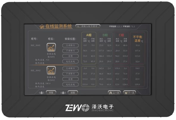

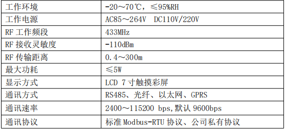

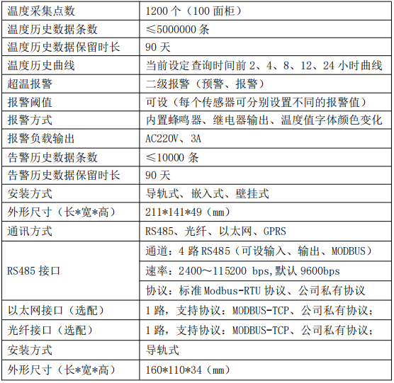

3. 无线数据接收终端
传感器通过433MHz无线通讯上传至数据接收终端,共用一个无线采集器,走同一路数据链路汇入云平台。接线盒的监测数据和电机本体的温振数据在同一块屏幕上呈现——机械侧和电气侧的状态拼图,才算完整。
技术参数

去年夏天,某化工厂一台冷却水泵电机跳闸,故障录波显示C相接地。检修人员打开接线盒,C相端子已经烧熔,电缆鼻子和接线柱熔成一团。事故前一周的巡检记录里,红外测温枪测得接线盒外壳温度68℃——“正常,75℃以下都没事。”但事后追溯数据,端子实际温度在跳闸前已经超过180℃。
这并非孤例。某水厂排涝泵站电机运行中突然停机,检查发现接线盒内B相端子烧断。事后分析,格兰头密封失效后潮气长期侵入,端子氧化腐蚀导致接触电阻持续增大,最终过热熔断。而该泵站每月巡检记录中,红外测温一直显示“接线盒外壳温度正常”。某矿山皮带输送机高压电机在负载运行中跳闸,打开接线盒发现三相端子绝缘支撑件表面布满爬电痕迹,A相端子已对地击穿。该电机投运仅三年,期间两次预防性试验绝缘电阻测试均“合格”。
