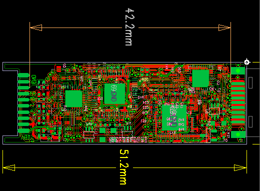

ype-C与HDMI双向互转硬件解决方案,采用CS5801+CS5265+AS5801+AS7175芯片组实现智能信号路由与高清转换。方案支持4K@60Hz双向传输,具备自动模式切换、低延迟、音画同步等功能,兼容主流设备并支持HDCP2.2协议。其创新性在于突破传统转接器单向传输限制,实现投屏与反向显示的智能切换,同时保持小型化设计和高性价比特点,可广泛应用于办公、家庭影音及工业控制等多场景需求。

为保障双向转换的稳定性、兼容性与性能,本方案选用成熟商用级芯片组合,核心芯片搭配为CS5801+CS5265+AS5801+AS7175,适配双向互转全功能需求,兼顾成本与性能:
CS5801:Type-C协议解析主控芯片,负责Type-C接口信号采集、DP Alt模式识别、EDID数据交互、设备类型检测,支持正反插信号自适应识别,是双向信号输入的核心解析单元。
CS5265:高清信号优化转换芯片,支持DP与HDMI信号双向转换,内置图像增强算法,可优化画面分辨率、刷新率,降低传输延迟,兼容4K@60Hz高清传输。
AS5801:HDMI协议处理芯片,负责HDMI信号的解码、编码与加密解密,适配HDCP 2.2协议,保障版权视频正常传输,同时完成音频信号分离与同步处理。
AS7175:智能信号路由芯片,核心实现双向通路切换,根据设备接入状态自动切换正向/反向传输链路,避免信号串扰,保障双向传输互不干扰。
HDMI
该模块是本方案的核心功能单元,实现DP信号与HDMI信号的双向互转。正向转换链路中,CS5801解析Type-C端口的DP Alt视频信号与数字音频信号,去除冗余协议数据后,传输至CS5265进行信号格式优化,再通过AS7175路由至AS5801转换为标准HDMI音视频信号,最终通过HDMI接口输出。反向转换链路中,HDMI输入信号经AS5801解码降噪后,由CS5265转换为DP格式信号,再通过CS5801适配Type-C接口传输协议,输出至Type-C终端设备。整个转换过程为硬件级实时处理,无需软件解码,延迟极低、稳定性极强。
