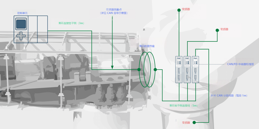

某风力涡轮机制造商在其产品研发和运行中,遇到了典型的风电通信难题。
在客户的风力涡轮机中,转子叶片内内置了大量传感器,用于采集叶片位置等关键信号。这些信号需传输至定子中的中央控制单元进行处理,进而控制转子运动电机。整个通信系统基于CAN网络星形拓扑结构实现。
中继器风力涡轮机通信系统示意图
然而,两大技术挑战长期困扰着系统的稳定运行:
电磁干扰(EMI)故障

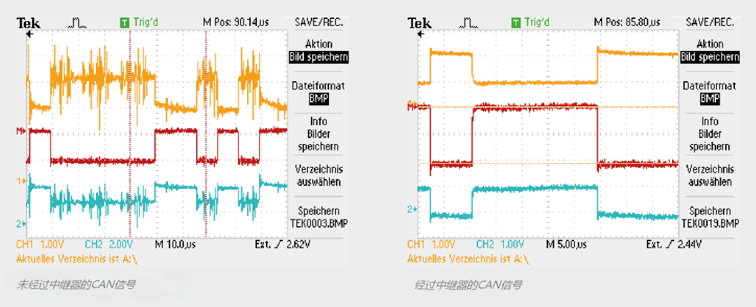

变频器用于控制发电机转速,但同时成为强烈的电磁干扰源。CAN传输线上感应的电压峰值会导致信号畸变,严重时使得CAN总线上的显性或隐性数据位无法被明确识别,直接引发通信错误和传感器数据丢失
接地电位差问题
移动的滑环在固定部件与旋转部件之间传输信号时,会产生不同电容负载的静电荷积累,由此形成的地电位差异进一步引发通信故障。这一问题的后果往往是整个风力涡轮机瘫痪,随之而来的是昂贵且耗时的现场维修服务,大幅增加运维成本
02虹科解决方案:CAN(FD)中继器标准版
为应对上述挑战,该制造商选择了虹科CAN(FD)中继器标准版,将其安装在转子传感器与定子CAN控制器之间,发挥关键作用:
  • ●滤除电磁干扰:有效消除变频器引起的CAN总线电压峰值,保证信号清晰传输
  • ●放大CAN信号:补偿长距离传输带来的信号衰减
  • ●高达5kV电流隔离:彻底隔离旋转与固定元件之间的地电位差,确保信号完整性不受影响
中继器CAN信号示意图这一解决方案不仅显著改善了传感器与控制单元之间的通信质量,更重要的是避免了昂贵的现场故障排查与维修,大幅降低了涡轮机的全生命周期维护成本点击「阅读原文」,了解产品详情03产品核心优势

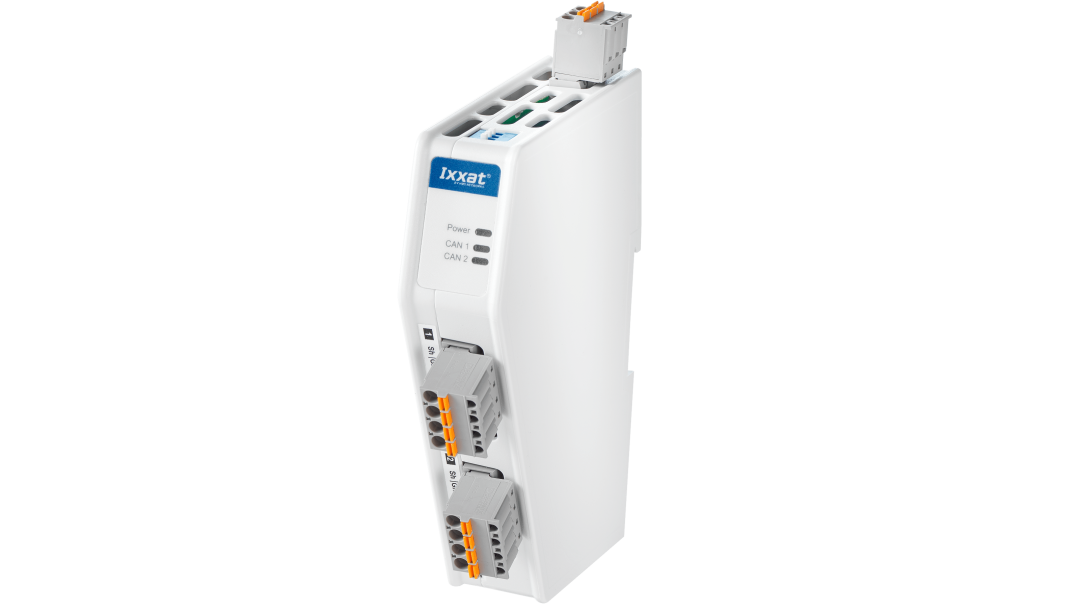

虹科 CAN(FD)中继器标准版专为基于CAN的工业通信网络开发,是优化网络拓扑和提升信号质量的理想选择:
中继器虹科CAN/FD中继器标准版关键特性
  • ●通道数:2个CAN(FD)通道
  • ●隔离等级:CAN通道与电源间高达5kV电流隔离
  • ●配置方式:DIP开关外部设置终端电阻,简单便捷
  • ●安装设计:直插式连接,免工具安装;紧凑结构适配DIN导轨及窄体控制柜
  • ●操作便利性:清晰标识与LED指示灯,便于现场状态监控与诊断
