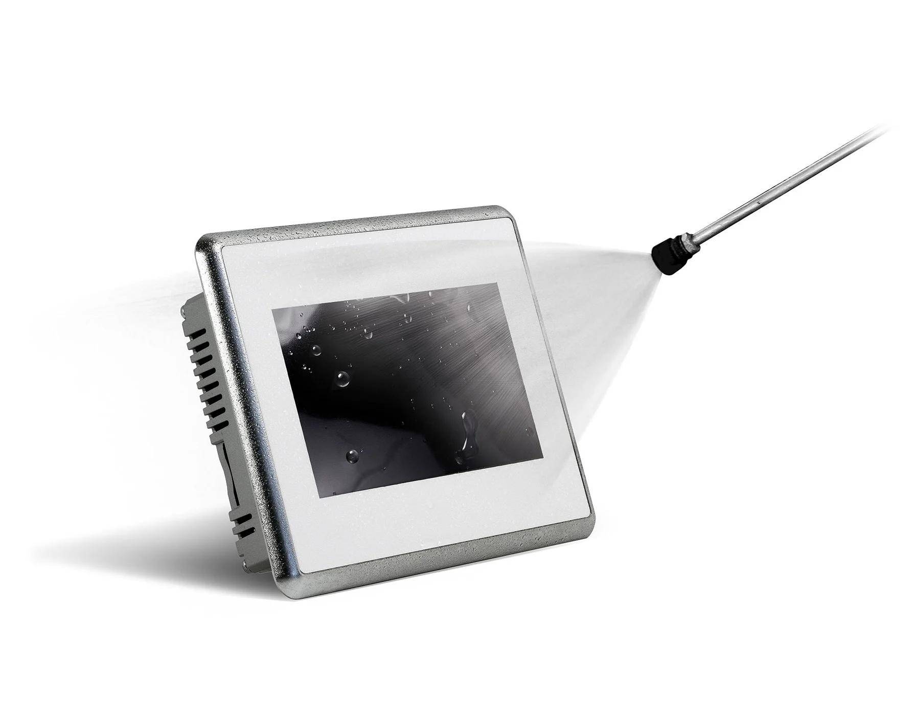

2、防护等级与特殊材质:不是所有IP65都一样
  • 避坑经验:IP等级是基础,但材质和结构决定长期可靠性。对于食品饮料、制药等需要高频、高压冲洗的行业,标准的不锈钢前面板和密封结构可能仍不足够。宏集EXOR提供了专门的FB(食品饮料)系列,其前面板采用高光洁度不锈钢并优化结构,以达到IP69K防护等级,可抵抗高压高温冲洗和腐蚀性清洁剂 。
