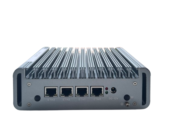

● 连锁门店/小型分支:选桌面型CPE,支持即插即用,性能够用,性价比高。
● 中型分支/区域中心:选机架式高性能CPE,需支持多链路冗余和应用级QoS。
● 多云互联需求:可以选择 vCPE云网关软件客户端
