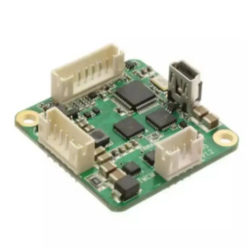

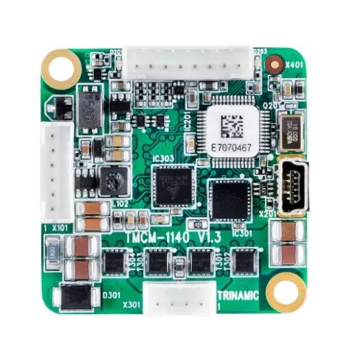

今天给大家介绍的 TMCM-1140,就是这样一款 "集大成者" 的步进电机驱动模块。

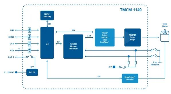

驱动电流2A RMS / 2.8A peak
供电电压24V DC(9-28V 宽范围)
通信接口USB + RS485 + CAN 三接口
节能技术coolStep,节能可达 75%
失速检测stallGuard2 无传感器检测
编码器sensOstep 1024 线磁编码器
微步细分最高 256 微步
外形尺寸37 × 37 × 11.5 mm
安装方式NEMA17 背装设计

电机驱动
三接口齐活,连接不用愁
USB、RS485、CAN,三个常用接口全部配齐。
· USB:调试方便,插电脑就能用
· RS485:工业现场远距离传输稳定
· CAN:多节点组网,实时性有保障
不用再为接口不匹配发愁,一个模块应对多种场景。
 coolStep 节能 发热降下来
搭载 coolStep 技术,根据负载动态调整电流。节能可达 75%,意味着:
· 电机运行温度更低
· 系统整体功耗减少
· 长时间运行更稳定
对于需要 24 小时连续工作的设备来说,这一点尤为实用。
stallGuard2 护航 堵转不翻车
无传感器失速检测功能,不需要额外加装限位开关:
· 机械卡顿自动识别
· 保护电机和传动机构
· 简化整体布线设计
配合 sensOstep 1024 线磁编码器,位置反馈精度有保障,256 微步运行更平滑。

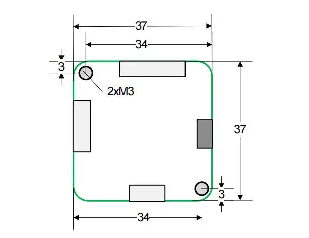

尺寸与安装
37 × 37 × 11.5 mm 的小巧身材,NEMA17 标准背装设计,直接安装在步进电机后端,不需要额外的安装支架,整体方案更紧凑。
