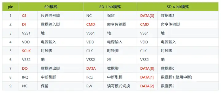

1.1 硬件简介
SDIO的信号传输模式有【SPI】、【1-bit模式】、【4-bit模式】三种。SDIO的每个脚位在不同信号模式下的定义如下图:
开发板
在SPI模式中:第8脚位被当成中断信号。其它脚位的功能和通信协定与SD记忆卡的标准规范一样。
在SDIO总线定义中:DAT1信号线复用为中断线。在SDIO的1-BIT模式下DAT0用来传输数据,DAT1用作中断线;在SDIO的4BIT模式下DAT0-DAT3用来传输数据,其中DAT1复用作中断线。

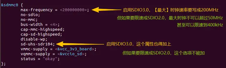

若要启用主控芯片的SDIO3.0协议,在【设备树配置】的过程中,有以下要点需要注意一下:
开发板

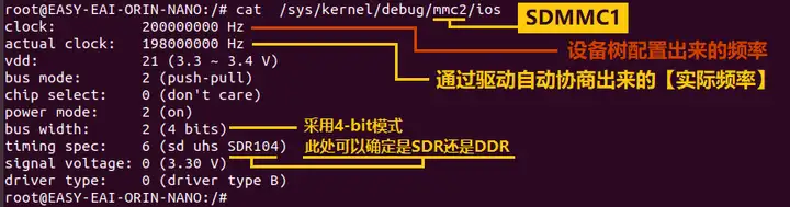

1.4 协议特性
有关Linux系统的SDIO驱动,对于支持SDIO协议外部设备,采取的是【自动协商速率】的管理策略。因此对应某一路SDIO的工作速率是多少,应当【以最终协商出来的速率为准】。需采取下方命令进行查看核实:
cat /sys/kernel/debug/mmcX/ios
X:要改成具体需要查看的SDIO资源(如:mmc0、mmc2等)
开发板
根据公式可以确认该路SDIO工作速率为:1*4*198Mbit/s = 792Mbit/s = 99MByte/s

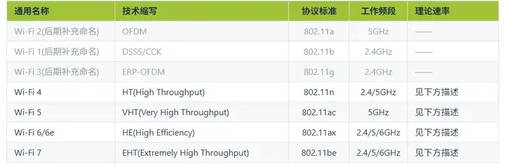

【wifi协议版本】,对应如下表:
开发板

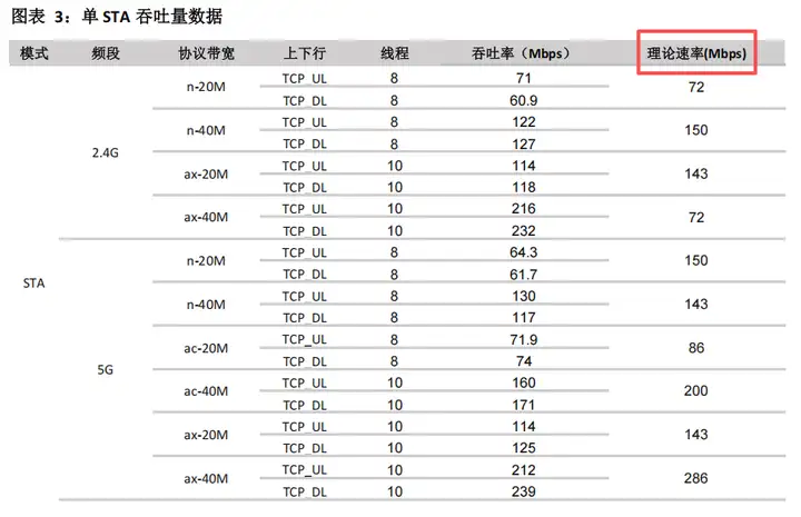

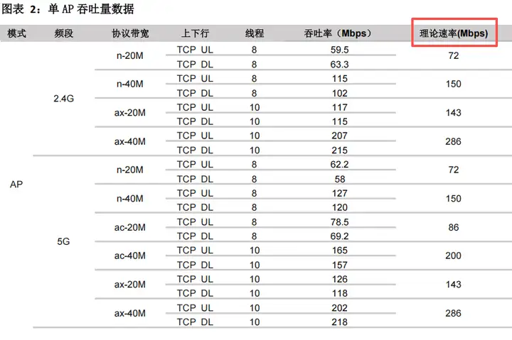

【wifi协商速率】:分上行/下行。下行是rx;上行是tx。这个速度,与协议标准(如802.11ax)、信道数量(单信道-20MHz,2信道-40MHz,…,8信道-160MHz)、Symbol、GI以及空间流的数量(1/2/3空间流)有关系。比如:采用了802.11ax标准,双信道,单空间流,GI为800ns的理论速率为286.7Mbps。具体可以通过这个网站去查询表格:https://mcsindex.com
如果想【快速知道】wifi模组的理论速率,可【直接】查模组规格书。

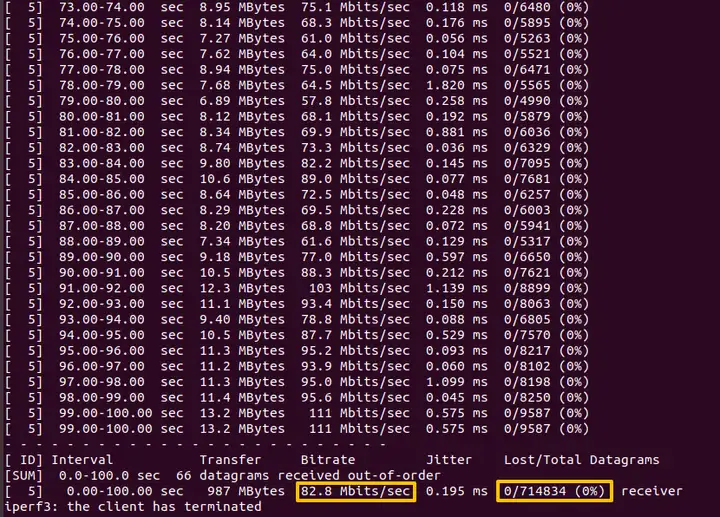

2.2.3 吞吐量测试操作
在PC(最好是直接的Linux系统,不是虚拟机)上运行一个iperf3服务端,命令如下所示:
iperf3 -s
开发板
然后在【开发板】上用以下命令运行一个客户端,进行吞吐量测试:
iperf3 -c 192.168.3.52 -u -b 0 -i 1 -t 0
参数解析:
-b n:n==0表示采用极限速率测试,n=1000m表示每秒以1000m的数据量去发包。
-i n:n==1表示发送间隔为1s一次。
-t n:n==0表示测试总时间为无穷大(Ctrl+C停止),n为具体值表示总共测试n秒。

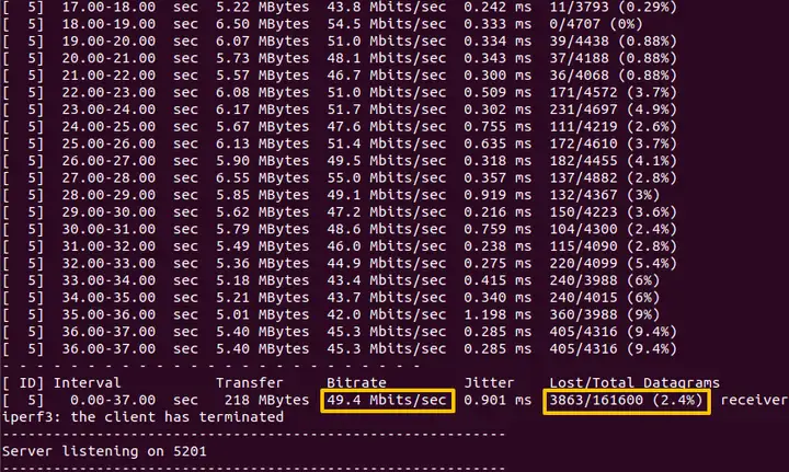

最后在【服务端】查看实际吞吐量和丢包率:
开发板
*注:在办公室环境测试,同在2.4GHz频段的干扰设备较多,丢包率会相对较高。若要降低丢包率,建议把设备放入信号屏蔽房进行测试。

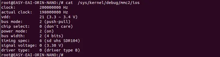

2.3.1 确认SDIO总线速率
在【开发板】上执行下方命令:
cat /sys/kernel/debug/mmc2/ios
开发板
计算结果:1*4*198Mbit/s = 792Mbit/s = 99MByte/s。也就是说明接在该路SDIO总线上的WI-FI模组吞吐量不可能超过792Mbit/s。

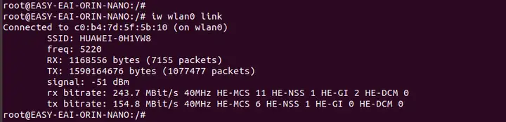

2.3.2 确认WI-FI关键指标
在【开发板】上执行下方命令:
iw wlan0 link
开发板
freq(频段):5220,即工作在5GHz频段
signal(信号强度):-54dBm
HE-xxx(Wi-Fi版本):Wi-Fi 6,对应协议标准:802.11ax
rx bitrate(下行自协商速率):243.7Mbit/s,一般要跑过iperf3打流,才会有这个协商速度,自协商速率要等于规格书里的那个理论值才算正常。
tx bitrate(下行自协商速率):154.8Mbit/s,一般要跑过iperf3打流,才会有这个协商速度,自协商速率要等于规格书里的那个理论值才算正常。
