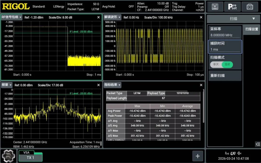

01 BLE发射信号分析(VSA·BTX)
遵循Bluetooth RF-PHY物理层规范,内置标准 GFSK 解调算法,支持LE 1M、LE 2M等多种物理层包结构。
一键输出平均/峰值发射功率、Δf1/Δf2频偏、频偏比值、频率漂移等核心指标
多窗口并行显示RF包络、解调波形与频谱,突发信号捕获更直观
中频功率触发+触发释抑,稳定锁定BLE猝发包

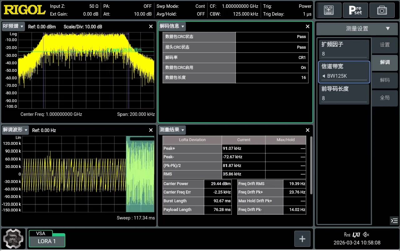

02 LoRa 信号分析(VSA·LORA)
面向Chirp Spread Spectrum(CSS)线性调频扩频体制,覆盖SF7~SF12、125/250/500 kHz带宽及多种编码率配置。
同屏最多4视图:RF频谱、AF频谱、解调波形、频率漂移曲线
底层去啁啾解调+协议层CRC校验,CRC Pass/Fail状态一目了然
支持载波功率、频率误差、突发长度、有效载荷长度及频率漂移等物理层指标

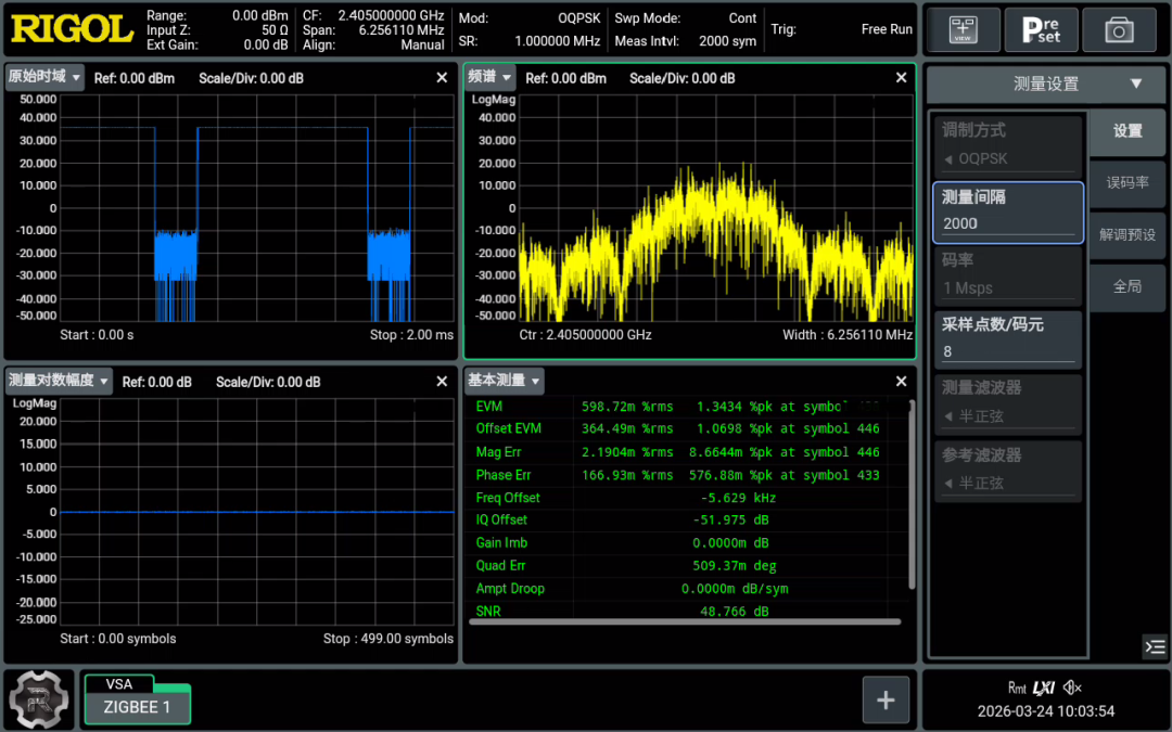

03 ZigBee信号分析(VSA·ZIGBEE)
完全遵循IEEE 802.15.4物理层规范,内置半正弦脉冲成形滤波器,覆盖2.4 GHz频段 16个标准信道(11~26)。
解调门限低至SNR 2 dB,弱信号环境也能稳健锁定突发帧
一键输出EVM、频率偏移、相位/幅度误差等十余项核心指标
支持导入参考比特序列,自动统计BER并高亮错误比特位置

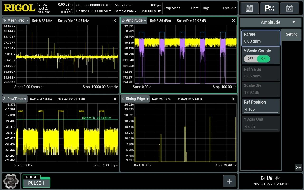

脉冲洞察时域+频域,看清每一帧脉冲
射频信号并不总是连续发射。雷达、脉冲功放、T/R组件、门控信号源——这些系统只在特定时隙内输出能量,普通频谱模式往往只能看到被平均后的功率,无法还原脉冲的真实形态。
脉冲测量模式(PMA)从时域与频域两个维度同步分析脉冲信号,回答四个关键问题:
信号什么时候出现?
脉冲持续多久?
重复是否稳定?
导通期间表现如何?
典型测量能力包括:
脉宽(Pulse Width)、脉冲重复间隔PRI/PRF、顶部功率、上升/下降时间
脉冲包络质量、脉冲间一致性、频率稳定性
门控测量,精准分析导通段内的射频特性
适用场景覆盖雷达发射信号测试、脉冲功放验证、T/R组件评估、突发通信时隙分析 等,让脉冲射频测试从“凭经验估算”变为“读数即结论”。

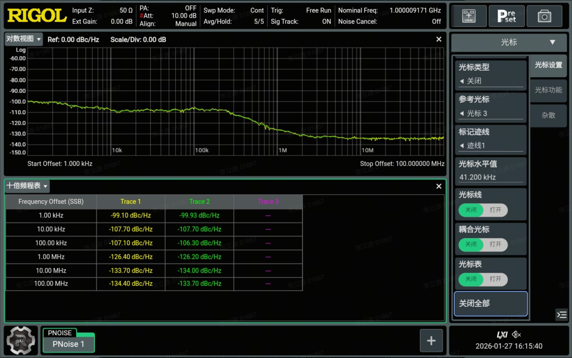

相位噪声振荡器与PLL的精密标尺
相位噪声是振荡器、频率合成器与信号源短期频率稳定度的核心指标——它直接影响通信系统的误码率、雷达的探测灵敏度,以及高速数字系统的时钟抖动。
相位噪声测量模式(PNOISE/RSA6000-PNM)采用直接频谱法,自动化完成SSB相位噪声 L(f) 曲线测量:
覆盖100 Hz ~ 10 MHz典型偏移频率范围
自动选择RBW、噪声带宽归一化与滤波器形状因子修正
噪声消除功能扣除仪器本底,扩展测量动态范围
自动识别杂散信号,并计算积分噪声参数(剩余调相、调频、抖动)
从PLL频率合成器评估,到低噪声放大器附加相位噪声验证——一套自动化流程,替代繁琐的手动频谱拼接。
