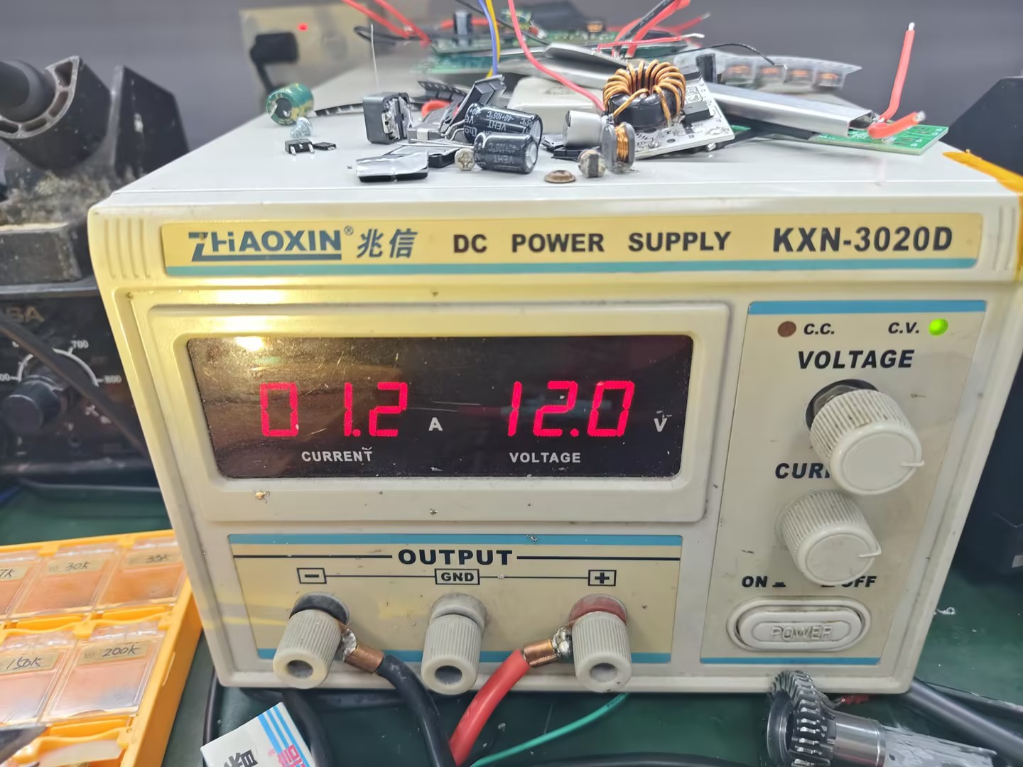

实际案例板 |
12W功率 |
汽车前照灯,实际项目案例 |
调试经验
本次调试过程中踩过一个坑:初期采样电阻的走线没有采用开尔文接法,走线压降导致恒流点比设计值低了0.5A,调整走线后恒流精度恢复到±2%以内。建议大家做设计时,CS引脚的采样线一定要直接连到采样电阻的两端,不要走功率回路的共线。
