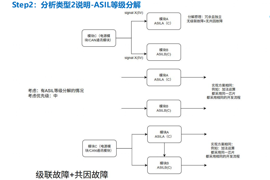

第二种:ASIL等级分解中的共因
ASIL分解有两个前提:冗余且独立。做了分解但存在共用资源(如共用电源),独立性就不成立,分解失效。所以做分解时,必须先检查分解对象之间是否存在共用资源。

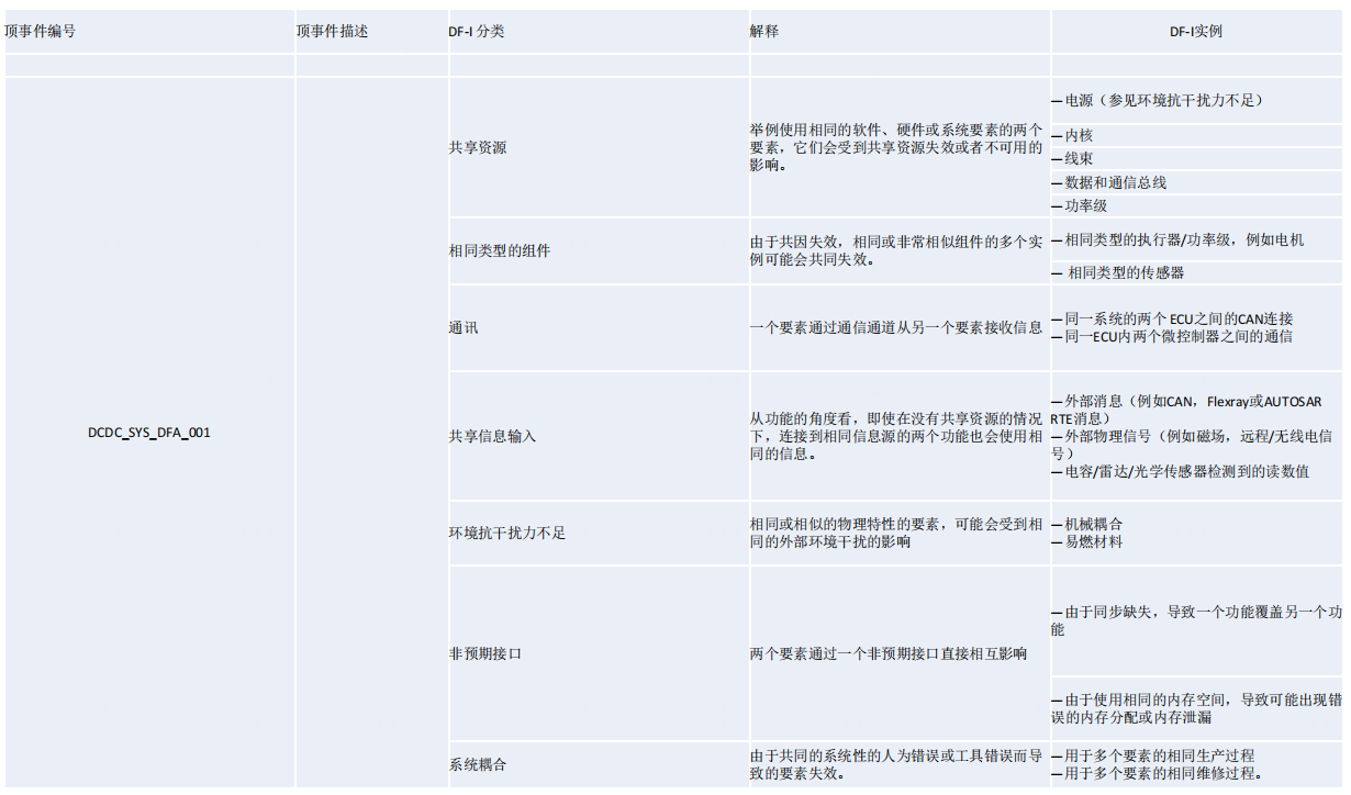

五、七因子分析法
筛选出需要分析的顶事件后,按七类DFI因子逐一分析每个顶事件是否存在耦合失效。将功能按矩阵排列(纵轴横轴均为功能清单),两两排查:
公用资源:两个模块共用同一电源/内核/通讯线——共用资源一旦失效,两个模块同时受影响。
相同类型组件:两个模块选用了完全相同的器件(同一厂家、同一型号),设计原理、生产工艺、检测方法一致,一损俱损。
通讯接口:CAN/LIN/SPI等通讯链路本身出问题,会同时影响依赖这条链路的多个模块。
共享信息输入:A同时向B和C传递信号(如模拟量数据),B和C都对A产生依赖,一旦A失效,B和C的数据同时出错。
环境因素:EMC干扰可能同时作用于物理上靠近的多个模块,是容易被忽略的共因来源。
非接口耦合:架构中看不出明显接口,但两模块通过隐形功能耦合。最典型的例子是共享内存——一个模块内存泄漏,另一个模块就无法使用。这个失效路径在架构图上完全看不出来,必须把MCU内部模块梳理出来才能识别。
系统性耦合:开发工具缺陷(如原理图→PCB导出网络表时丢失连接)、流程文档错误、人员经验等人因因素。

实战案例:某架构中两个模拟量输入做了冗余设计,满足冗余前提,但进一步分析发现两者共用同一电源——电源一旦失效,两个通道同时失效,共因成立,分解无效。
