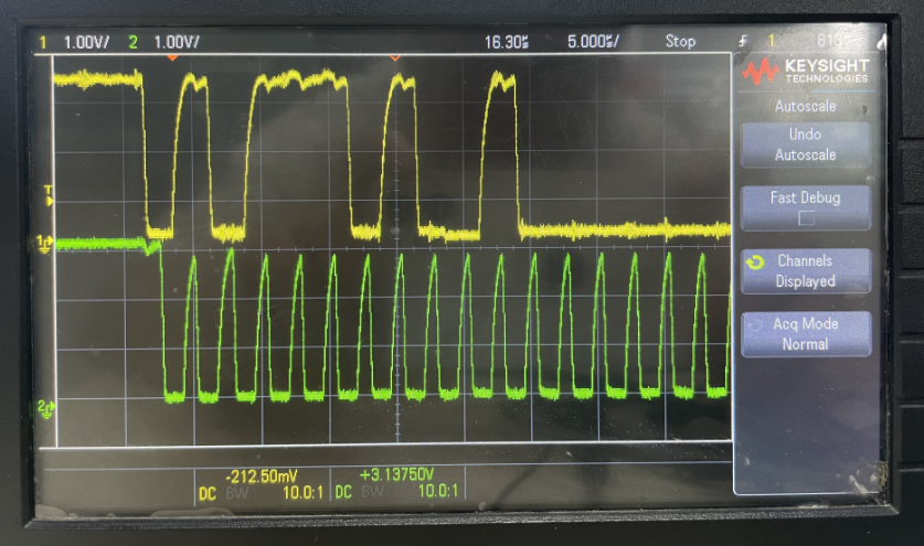

第 2 步:用示波器抓 i2cdetect 波形
确认空闲电压正常后,就可以看波形了。
实操方法也很简单:
一边执行:
i2cdetect -y 2
一边用示波器抓 SDA 和 SCL。
建议这样接:
CH1:SCLCH2:SDAGND:板子地
执行 i2cdetect 时,主机会不断向不同 I2C 地址发起访问,所以总线上会出现一串 I2C 波形。
如果 I2C 控制器工作正常,至少应该看到:
SCL 有规律地输出时钟;SDA 跟随数据发生变化;起始信号和停止信号存在;每 8bit 数据后有第 9 个 ACK 时钟。
如果连 SCL 都没有波形,那就要回头查:
[ ] I2C 控制器是否打开;[ ] pinctrl 是否配置正确;[ ] 当前测的是不是正确引脚;[ ] i2cdetect 的总线编号是否正确;[ ] 控制器驱动是否加载;[ ] 时钟资源是否正常。
如果 SCL 有波形,但 SDA 不对,再重点查 SDA 线、上拉、外设拉低、地址应答等问题。
第 3 步:重点看第 9 个时钟的 ACK
看 I2C 波形时,新手不一定要一上来就把所有 bit 都解出来。
调试阶段最关键的是先看一个东西:第 9 个时钟周期,SDA 有没有被拉低。
前面说过,I2C 每传输 8bit 数据后,第 9 个时钟是 ACK 周期。
如果从设备正常应答,它会在第 9 个时钟周期拉低 SDA。
也就是说:
第 9 个时钟周期 SDA 被拉低:ACK,设备应答;第 9 个时钟周期 SDA 保持高电平:NACK,设备未应答。
这个现象非常关键。
比如拆掉外设后,再执行 i2cdetect 抓波形。
这时你会看到主机确实发出了地址和时钟,但第 9 个时钟周期 SDA 没有被拉低。
I2C
这是正常现象,因为外设已经拆掉了,不可能有人返回 ACK。
如果接上外设后,地址正确、供电正常、复位释放正常,那么在访问对应地址时,第 9 个时钟周期应该能看到 SDA 被外设拉低。
看到这个 ACK,至少说明:
[ ] 主机发出了 I2C 波形;[ ] 外设识别到了地址;[ ] 外设能正常拉低 SDA;[ ] 主从通信已经初步建立。
这比单纯看软件日志更直观。

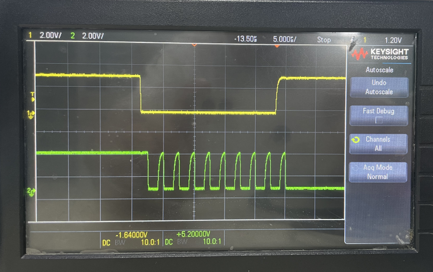

3. 正常波形应该长什么样?
一个比较正常的 I2C 波形,大概有这些特征:
1. 空闲状态下,SDA 和 SCL 都是高电平;2. Start 时,SCL 高电平期间 SDA 从高变低;3. 数据传输时,SCL 高电平期间 SDA 保持稳定;4. 每 8bit 数据后,有第 9 个 ACK 时钟;5. 如果设备应答,第 9 个时钟周期 SDA 会被拉低;6. Stop 时,SCL 高电平期间 SDA 从低变高。
	I2C
如果波形大体符合这些特征,说明 I2C 总线时序基本没问题。
这时候如果软件还访问失败,就可以进一步查:
设备地址是否正确;读写方向是否正确;寄存器访问格式是否正确;设备是否需要初始化命令;驱动里通信流程是否符合芯片手册。

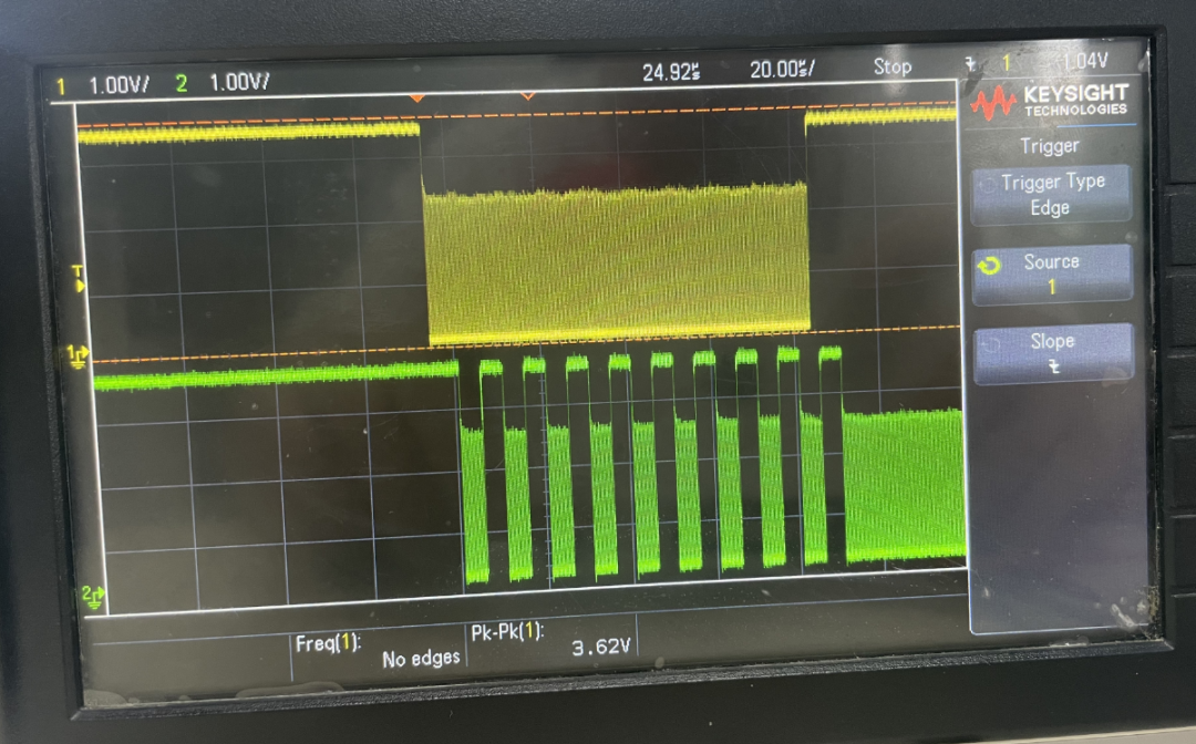

(4)波形纹波大、边沿很差
还有一种情况是,波形看起来有变化,但质量很差。
比如:
上升沿很慢;电平抖动明显;纹波很大;高电平达不到标准;低电平拉不下去;毛刺很多。
这类问题就不太像纯软件问题,更像硬件信号质量问题。
重点查:
[ ] 上拉电阻值是否合适;[ ] 是否重复上拉导致电阻过小;[ ] 总线是否过长;[ ] 挂载设备是否过多;[ ] PCB 走线是否受干扰;[ ] 是否有强干扰源靠近;[ ] 示波器探头接地是否合理。
我之前就遇到过一种情况:执行 i2cdetect 时能看到波形,但纹波过大,最后直接影响 I2C 通信稳定性。
这种问题看日志不一定明显,但示波器一抓就很直观。
I2C
