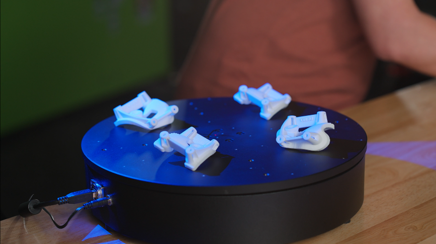

将多个待扫描零部件整齐摆放至蔡司旋转台,无需粘贴工件参考点、无需额外预处理。检查ATOS Q设备、旋转台及ZEISS INSPECT软件运行正常,打开软件工作流程助手,选择「多部件同步扫描」专属流程,软件将自动开启全流程智能引导。

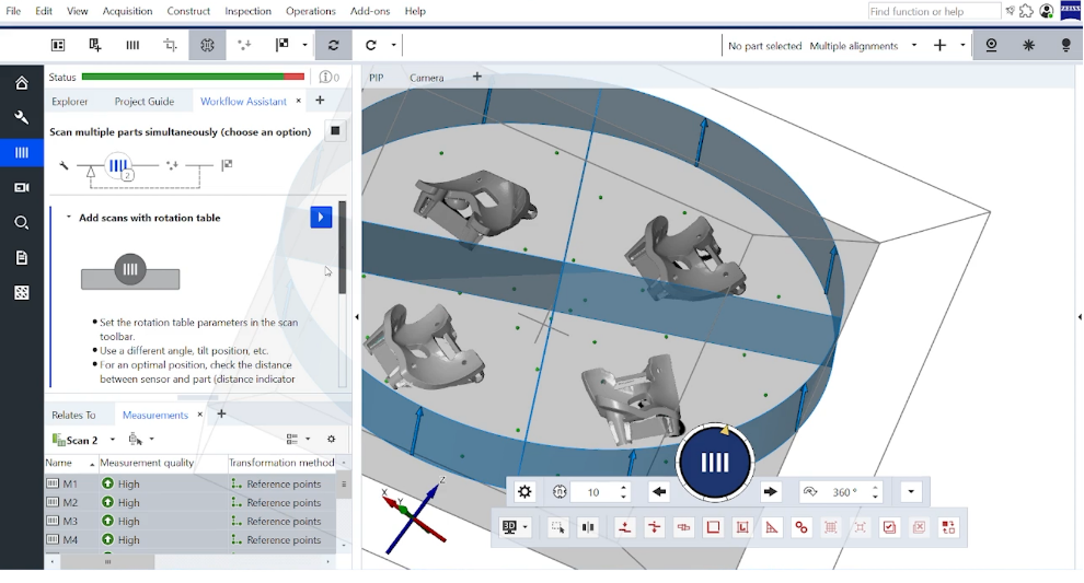

步骤2 设备校准与顶面批量扫描
软件自动识别并校准旋转台自带参考点,完成设备定位匹配。根据作业需求设置旋转台旋转参数并启动扫描,软件会自动剔除扫描背景、识别部件数量并独立划分各工件扫描区域,操作人员一键确认选区,即可完成所有零部件顶面的批量扫描作业。

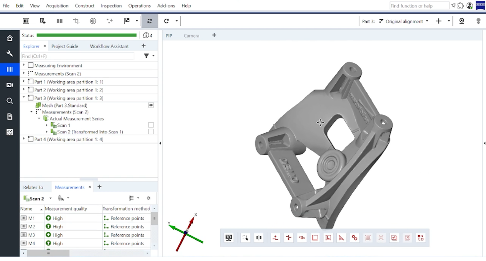

步骤4 智能数据自动对齐整合
全程无需工件参考点辅助,软件依托零部件自身曲面几何特征,自动完成多工件、双面扫描数据的精准匹配、对齐与整合,替代传统人工手动拼接校准,高效规避人为误差。
三维扫描仪
步骤5 数据处理完成扫描
待数据自动对齐完成后,对整体扫描数据进行多边化处理,生成完整、高精度的多部件三维扫描模型,至此完成全部批量扫描工作,输出可用于后续检测、逆向设计、数据分析的有效模型数据。
