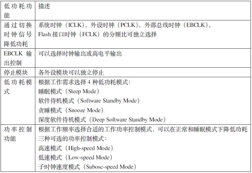

RA6M5具有多种降低功耗的功能,如设置时钟分频器、EBCLK(External Bus Clock)输出控制、停止模块、在正常模式下选择电源控制模式以及转换到低功耗模式等,下表是对于各种低功耗功能的描述。
表1:低功耗功能描述

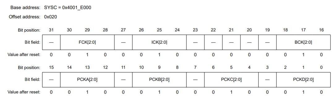

通过切换时钟信号降低功耗
可以通过修改SCKDIVCR(System Clock Division Control Register)寄存器修改时钟频率。寄存器如下图所示,根据需求,在对应的位段设置分频值即可。设分频前时钟频率为CLKIN,分频后时钟频率为CLKOUT,分频值为div。则CLKOUT=CLKIN/2div。例如,将SCKDIVCR寄存器的ICK修改为1,则ICLK=PLL/21=100MHz(RA6M5中ICLK默认时钟源是PLL,PLL=200MHz)。
电源管理

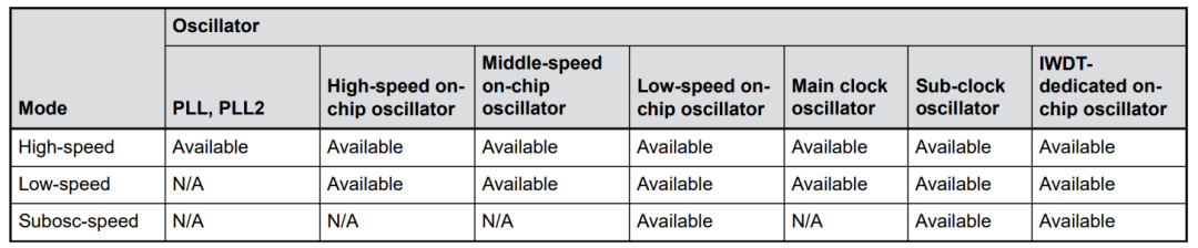

功率控制模式
根据工作频率选择合适的功率控制模式,确保频率范围等工作条件在正常范围内。下图为不同功率模式下可用的时钟源。

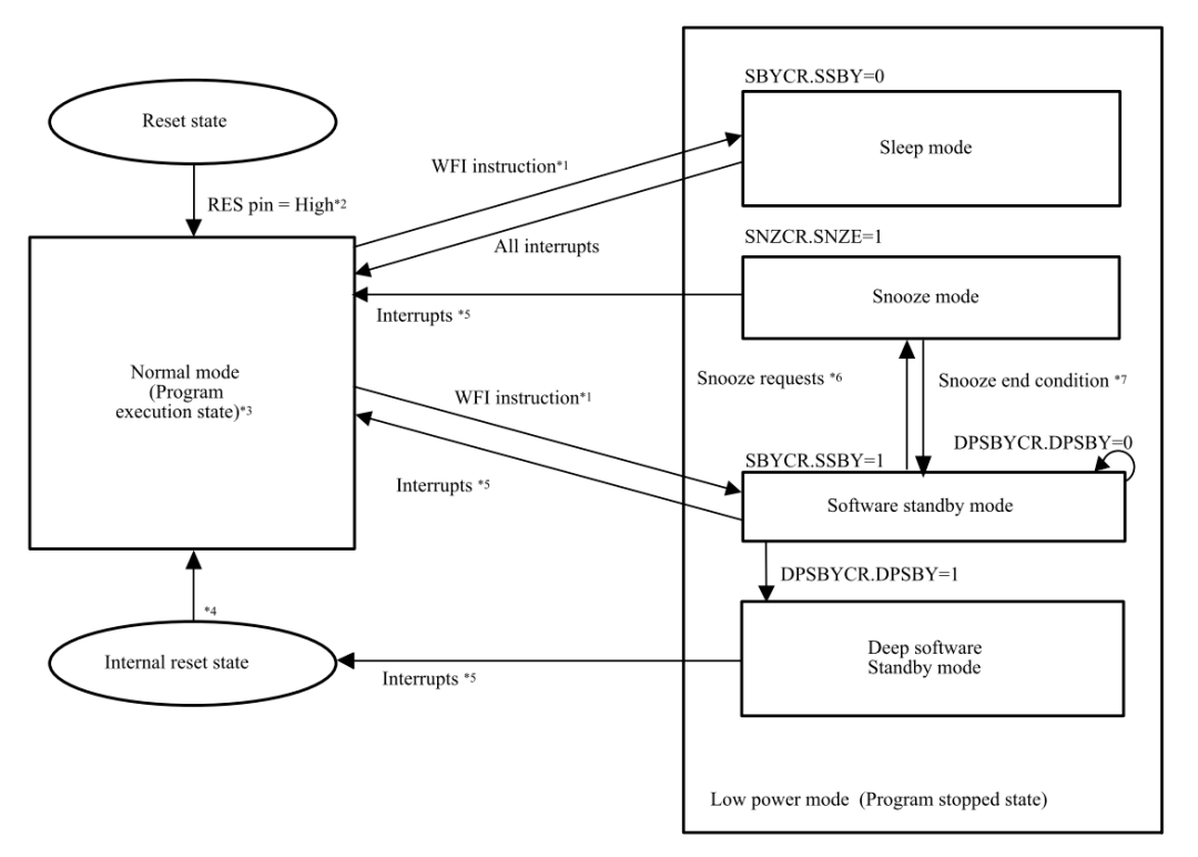

33.2.1
模式切换框图
电源管理
点击可查看大图
33.2.2
睡眠模式(Sleep Mode)
上电时,默认的低功耗模式即睡眠模式。睡眠模式是最方便的低功耗模式,它不需要任何额外的配置,只需要配置好用于唤醒的中断源。在睡眠模式下,SRAM、处理寄存器和外设状态都会被保留,片上外设可以继续工作,进入睡眠模式以及从睡眠模式唤醒所消耗的时间都是极少的。任何中断或者复位都会将MCU从睡眠模式下唤醒,并开始处理中断,这也包括SysTick系统计时器,因此读者如果用到了RTOS,进入睡眠模式前需要暂停SysTick。
33.2.3
软件待机模式(Software Standby Mode)
在软件待机模式下,CPU以及大部分片上外设功能和所有内部晶振都停止工作。但是会保留CPU内部寄存器和SRAM数据的内容,片上外设以及IO口的状态。软件待机模式可以显著降低功耗,因为大多数振荡器在这种模式下停止。与睡眠模式一样,待机模式需要配置一个中断,并使用它来唤醒MCU。退出软件待机模式时,所有内部晶振都会被启动,待所有晶振稳定后,MCU返回正常模式。
33.2.4
贪睡模式(Snooze Mode)
贪睡模式与软件待机模式相似,但是在贪睡模式下,可以运行很多核心外设和所有时钟,可以执行一些比较简单的任务,与软件待机模式相比,贪睡模式可以实现更加灵活的低功耗配置。
33.2.5
深度软件待机模式(Deep Software Standby Mode)
深度软件待机模式类似于设备关机,CPU状态、SRAM存储的数据以及大部分外设寄存器的数据都会丢失,只有少量外设,如RTC和AGTn(n=0~3)可以运行。因此MCU无法保存上下文,只能以重置的状态唤醒。

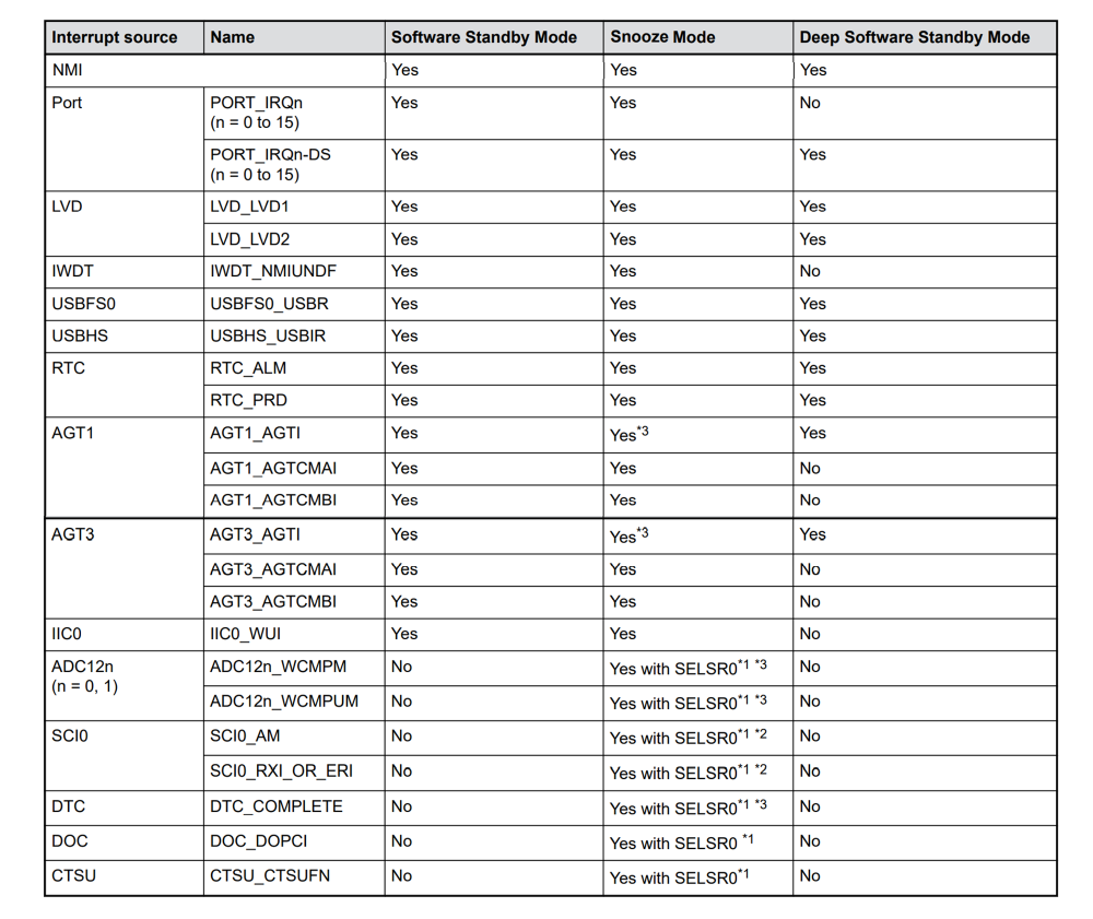

下图是用于唤醒软件待机模式,贪睡模式、深度软件待机模式的各中断源是否支持的对比。

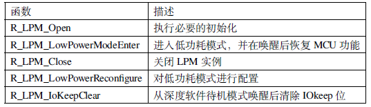

FSP库函数
低功耗模式的库函数很少,功能也很简单,在下表中列举。
表2:低功耗模式库函数
