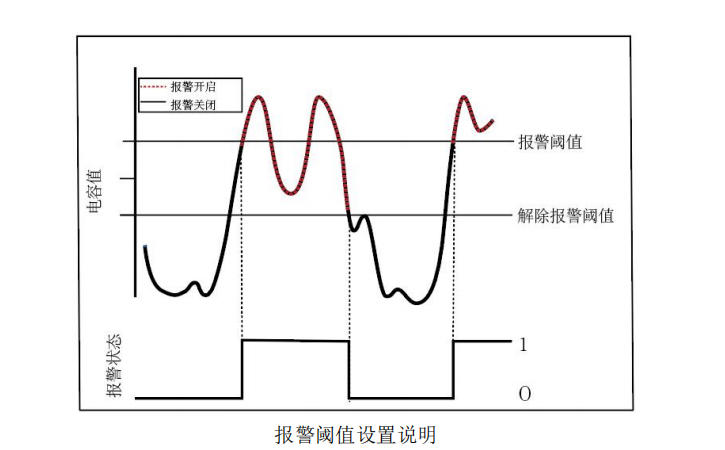

报警阈值说明:
介电常数报警阈值说明
如上图所示,我们可以通过相应的指令设置报警阈值和取消报警阈值,当测试的电容值超过报警阈值时,报警状态位该bit会置1,如果电容值低于报警阈值,但是没有达到取消报警阈值,报警状态依旧不会解除,当测试容值低于解除报警阈值时,报警状态位才会置0。
