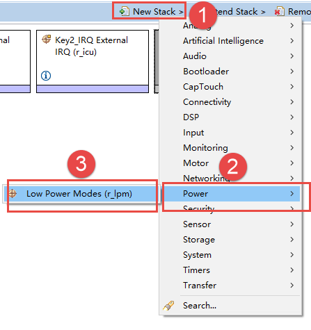

在Stack中如下图加入LPM模块。
低功耗
点击可查看大图

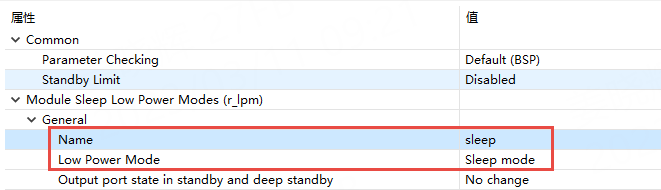

在刚刚加入的LPM模块中如下图进行配置,配置极其简单,需要修改的只有Name和Low Power Mode。
低功耗
点击可查看大图

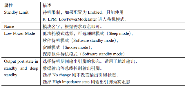

表3:表38-1:LPM属性描述
低功耗
点击可查看大图

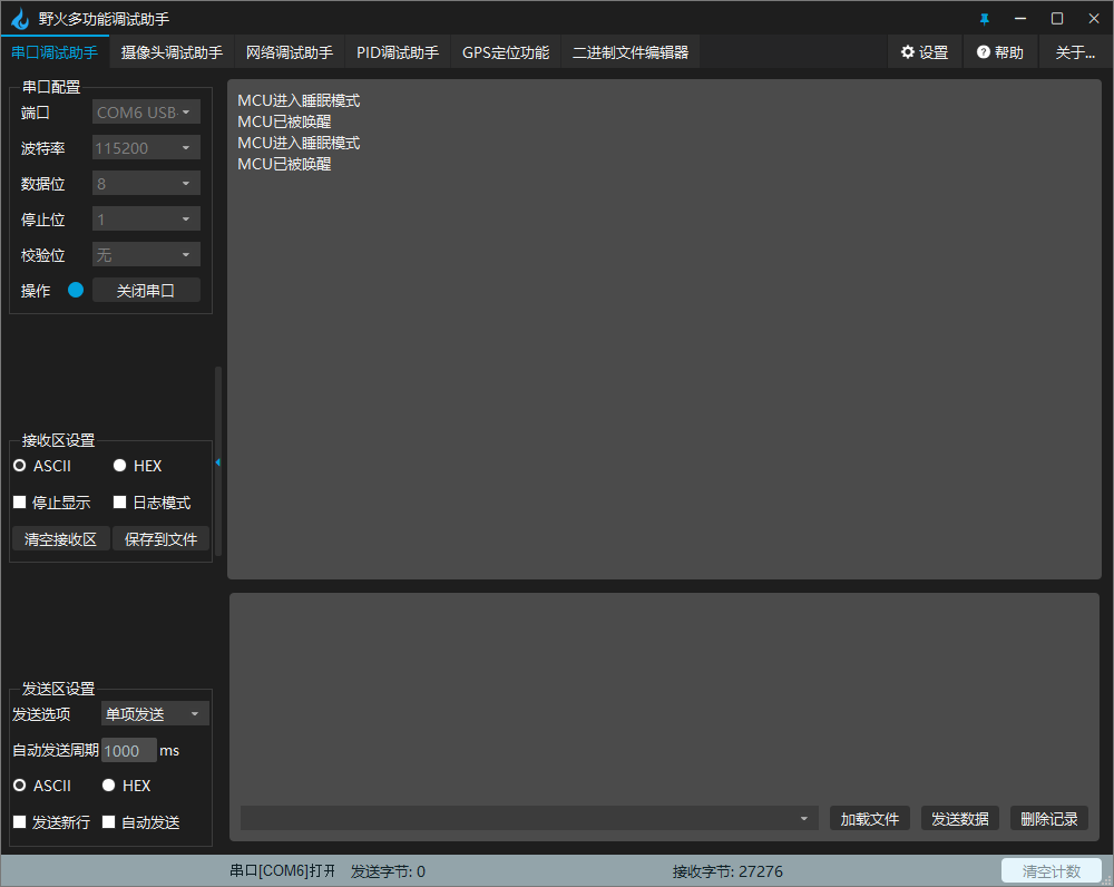

下载程序后,用Type-C线连接开发板“USB TO UART”接口跟电脑。本次实验配置了开发板Key1按键的外部中断和串口UART中断,流水灯熄灭即表示MCU已进入睡眠模式。在睡眠模式下,MCU可以被任何中断唤醒,此时按下按键1或者向串口发送任何信息,即可产生中断并唤醒MCU。

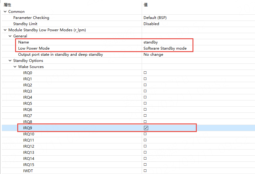

如下图所示。主要差别在LPM的属性窗口的配置,只需要配置低功耗的模式为“Software Standby mode”,为了体现软件待机模式与睡眠模式的区别,这里唤醒源只选择使用IRQ9,即Key1的外部中断,与上一节实验所使用中断相同即可。
低功耗
点击可查看大图

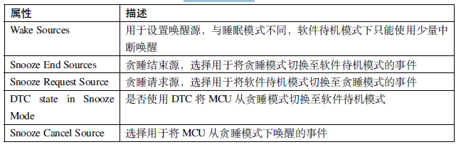

下面是对于Standby Options的属性的具体讲解。
表4:Standby Options属性描述
低功耗
点击可查看大图

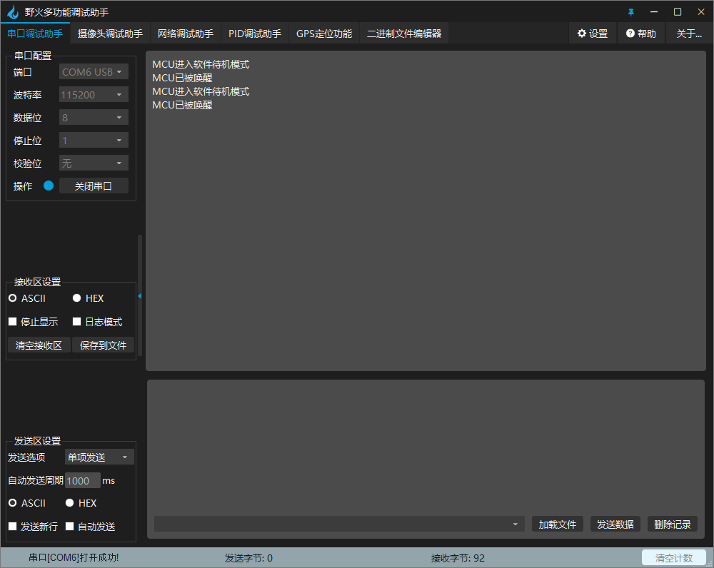

下载程序后,用Type-C线连接开发板“USB TO UART”接口跟电脑。流水灯熄灭即表示MCU已进入软件待机模式。MCU进入软件待机模式前和唤醒后都会通过串口向调试助手发送对应信息,在本次实验中,我们配置的唤醒源为IRQ9,因此只有按下Key1可以唤醒MCU,我们可以尝试在待机模式下使用其它非指定中断,可以看到MCU是没有任何反应的。
