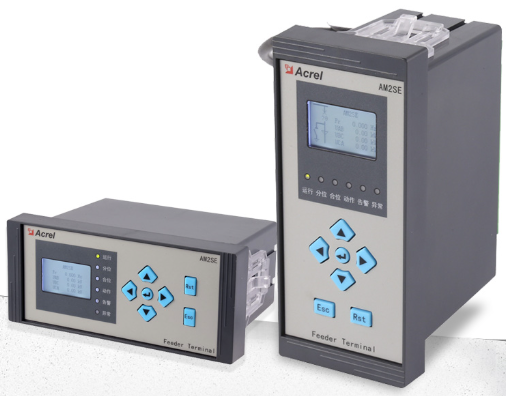

AM2SE-IS 防孤岛保护装置专为10kV及380V低压光伏、燃气发电等新能源并网系统设计。一旦检测到孤岛效应,装置迅速断开并网点,使电站与电网脱离,保障设备与人员安全。
装置基于成熟可靠的保护算法,抗干扰能力强,保护逻辑灵活可配置,通讯链路采用冗余设计。硬件配置 8 路开关量输入、5 路继电器输出,可与 Acrel-2000Z 电力监控软件联动,适用于无人值守变电站的配电自动化场景。

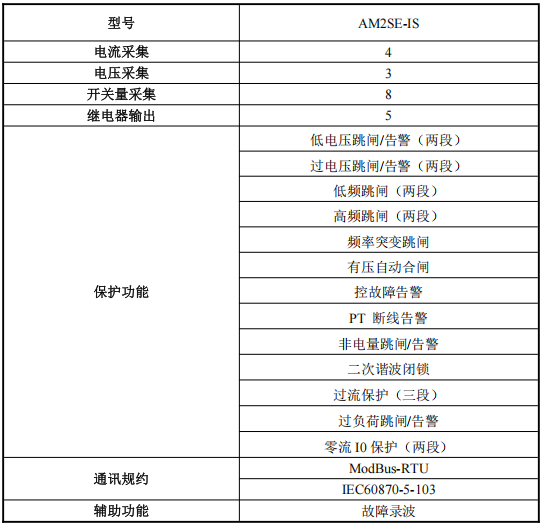

三、 装置功能对照

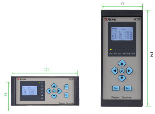

4.1 外形尺寸

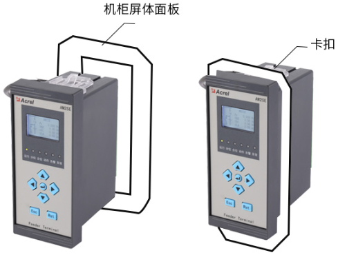

4.2 安装方法
1.在屏体面上按开孔尺寸开孔。
2.将装置放入开孔中,直到装置面板靠住机柜的面板。
3.插入装置的固定支架,装置牢固固定在机柜面板上。

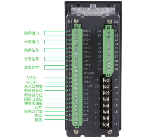

4.3 背部端子接线图
