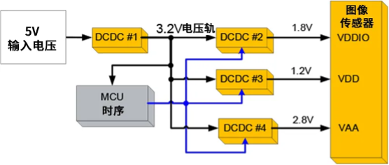

图像传感器的电源架构
想要打造理想的图像传感器电源管理系统,自然先要从拆解CMOS图像传感器的电源架构入手。
众所周知,今天我们所使用的CMOS图像传感器,实际上是一个集成了光电传感单元和相关功能电路的电子系统,其电源系统需要为多个子系统提供独立的电源输入轨,且针对每个电源轨又有不同的性能要求,这样的复杂性正是图像传感器电源系统设计挑战所在。
通常来讲,一颗标准的CMOS图像传感器涉及图像处理、数字I/O和模拟图像感测三个关键的系统电源域,由此也就需要三条重要的电源轨:
1VDD数字内核轨:这是为器件核心逻辑单元供电的电源轨,提供传感器数字逻辑和图像信号处理所需的电压,该电压通常较低(1.0V-1.25V)。由于其负载会随着帧率和分辨率变化而剧烈波动,因此VDD通常对电压容差和瞬态响应性能有较高的要求。
2VDDIO数字接口轨:为数字I/O通信接口供电,其典型电压范围在1.8V-2.8V,以确保传感器内部低压芯片能够与外部工作电压更高的器件进行通信。
3VAA模拟像素轨:这是为模拟图像感测像素阵列和模数转换器供电的电源轨,在图像传感器三个电源轨中所需电压最高(2.8V)。VAA对电源噪声特别敏感,线路中的高频噪声或纹波,往往会直接影响传感器模数转换的数据质量,在输出画面上产生肉眼可见的噪点。
想要满足上述这些功能彼此独立、性能要求各异的图像传感器子系统的供电所需,在电源系统的设计上通常需要借助一种称为电源树(Power Tree)的架构设计工具,将来自主电源的电能(可以视为树的主干),通过多级的电压转化和稳压(好似树的分枝),形成不同的电源轨,分配给相应的功能子系统。
图像传感器
图2:图像传感器电源树架构示意图(图源:onsemi)

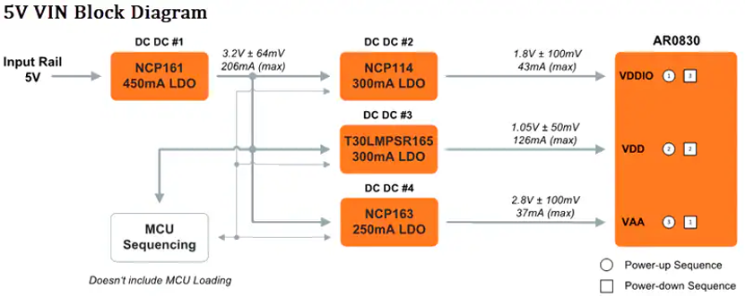

onsemi的图像传感器电源树解决方案覆盖Hyperlux系列所有主流产品型号。以面向8.3MP Hyperlux LP超低功耗图像传感器AR0830的电源树为例,我们可以看到,为了适应多样化应用场景的要求,onsemi针对三种常见的输入电压条件——5V、18V和48V——分别采用了不同的电源树设计策略,充分发挥各种电源管理器件的特性优势,为图像传感器提供稳健、安静且高效的供电解决方案。
针对5V输入应用,由于压差不高,onsemi优先选用低噪声LDO,通过两级稳压和滤波提供更“纯净”的电源,且兼具低成本和小型化的优势。
具体来讲,在初级稳压时,方案采用了onsemi的NCP161 LDO稳压器,可提供450mA输出电流,具有低噪声、高PSRR、低静态电流和良好的负载/线路瞬态等特性;而次级的稳压则选择了低噪性能更为突出的NCP163,该LDO以6.5 μVRMS的超低噪声和92dB@1kHz的高PSRR为核心优势,其专长就是为图像传感器等敏感的电路提供更纯净的电力。
图像传感器
图3:5V输入电压的AR0830电源树方案(图源:onsemi)

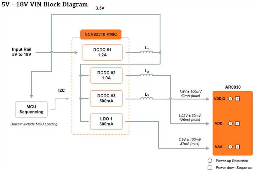

针对5V-18V及更高工业总线电压应用,考虑到LDO在高压差条件下功耗高的劣势,设计上通常会采用“降压转换器+后级LDO”的复合结构,即由降压转换器提供宽范围高效降压,再由后级LDO承担低噪声稳压输出。
值得一提的是,为了实现这一设计策略,onsemi采用了基于PMIC的高集成解决方案。该方案的核心是NCV92310 PMIC,它集成了多个开关型DC-DC降压转换器和一个LDO,只需一颗芯片即可实现图像传感器的多轨供电,在确保高品质设计的同时更大限度地减少设计工作量。
图像传感器
图4:5-18V输入电压的AR0830电源树方案(图源:onsemi)

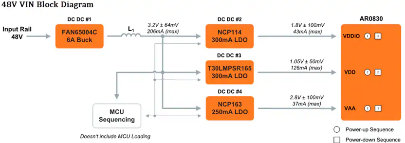

针对48V车载或工业高压平台,onsemi提供的是分立式的两级稳压方案:电源树前端采用高效开关降压转换器实现初级降压转换,随后通过后续高PSRR LDO进一步完成稳压和降噪,以兼顾高效率与低噪声的设计要求。
这一电源树方案的初级,onsemi选用了具有宽输入电压范围的高效同步降压稳压器FAN6500xx,该器件集成了高侧和低侧功率MOSFET以及多重保护通能,采用固定频率电压模式PWM控制器,具有4.5V至65V的宽电压范围,可在100kHz至1MHz开关频率下工作,处理高达6A、8A和10A的连续电流;其还具有精度为0.67%的参考电压,可进行精确的调压。由于采用了onsemi的高性能PowerTrench
MOSFET,FAN6500xx还可减少开关应用中的振铃现象。
图像传感器
图5:48 V输入电压的AR0830电源树方案(图源:onsemi)
