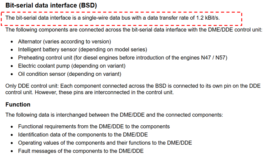

BSD = Bit Serial Data interface(位串行数据接口)。命名来源于其传输方式:数据位不是并行收发,而是按位串行地一位一位传输。它是一条单线数据总线,由 BMW 发动机控制单元(汽油 DME / 柴油 DDE)作为总线主机,用于控制和监测若干电源管理与发动机外围部件。
虹科电子

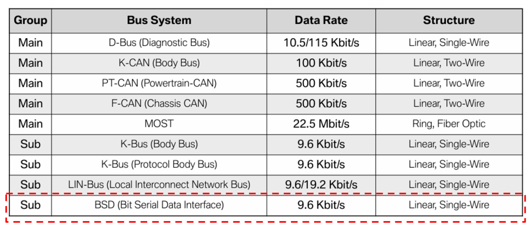

关于 BSD 的传输速率,原厂的资料和培训手册上其实出现了两种不同的表达:一种写的是1.2 kBd,另一种写的是9.6 Kbit/s。那它到底是多少?这个问题我们留到后文,结合实测波形再来分析。

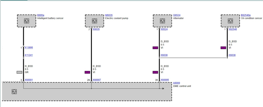

DME/DDE 是 BSD 网络的主控模块(master),正常工作时应当向总线上的其他部件提供 12V 电平。挂接在 BSD 上的部件随车型/配置而变,主要包括:
节点作用
智能蓄电池传感器 IBS测量电池电压/电流/温度,供 DME 计算 SoC/SoH
发电机 Alternator(电压调节)接收 DME 充电指令,调节充电输出
电子水泵 Electric   coolant pump按 DME 指令调速
机油状态/液位传感器 Oil condition sensor上报机油状态/液位
燃烧预热控制单元(柴油机)柴油机预热通信(DDE7 除外)
这些部件虽然连接了DME不同的pin脚,但其实是共用同一条 BSD 总线与 DME 通信。因此一旦总线通信失效,相关部件会同时报通信故障——这也解释了为什么扫描时常常一次跳出一堆相关故障码。

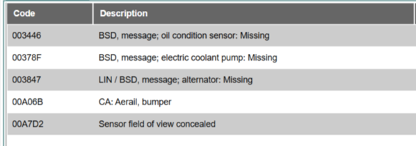

3. 常见 BSD 故障码
BSD线上的通讯故障,指向性还是很明确的,不管是物理层还是数据层,都会有相应的故障码。
虹科电子

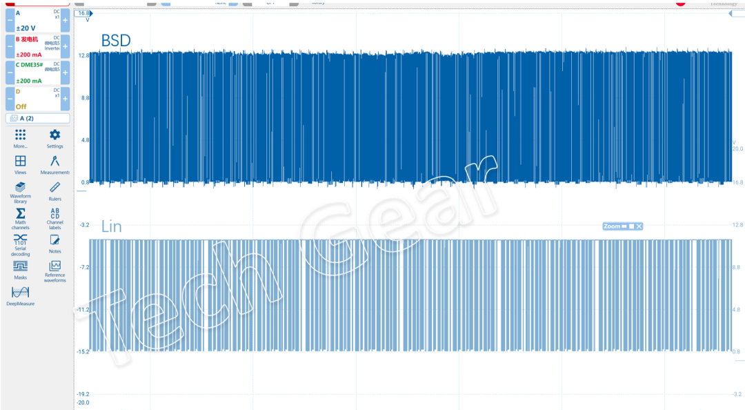

4. 为什么大家总把 BSD 和 LIN 相提并论
很多人会把 BSD 与 LIN 相提并论,因为两者确实有不少神似之处,逐条来看:
同样是单线总线:BSD 只用一根信号线,就把 DME 与发电机、IBS、水泵、机油传感器这 4 个节点串在一起;LIN 也是典型的单线总线,一根线挂多个节点。两者在接线形态上几乎一模一样。
物理层电压相近:BSD 的信号电压在1V~12V(电瓶电压)之间摆动;LIN 同样以电瓶电压为基准做高低电平。用示波器测出来,两条线的电压波形乍看很难分辨。用万用表测量的话,也都在 8V 左右。
虹科电子
主从结构一致:BSD 由 DME/DDE 作主模块,轮询各从节点;LIN 也是主模块发起、从模块应答的主从架构。通信的“组织方式“是同一个套路。
应用场景重叠:在很多其他品牌的车型上,IBS、发电机、电子水泵、机油传感器这几个部件大多就是直接用 LIN 线来通信和控制的。

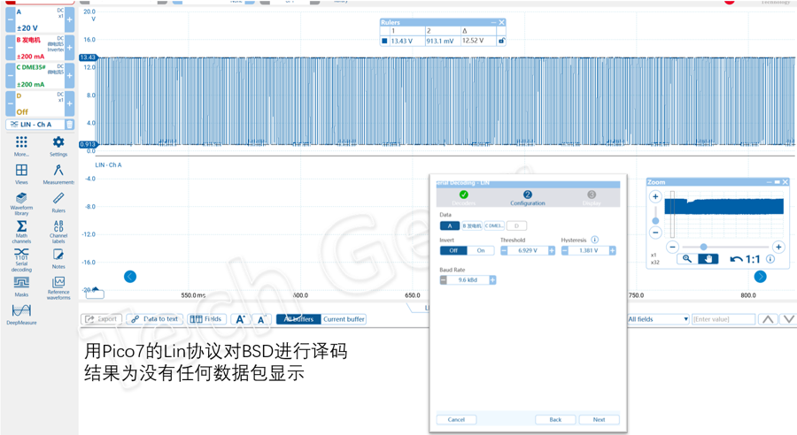

既然 BSD 看起来像LIN,那么我们最直接的办法,就是先拿 LIN 的分析框架去套它。

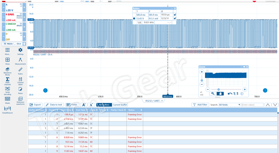

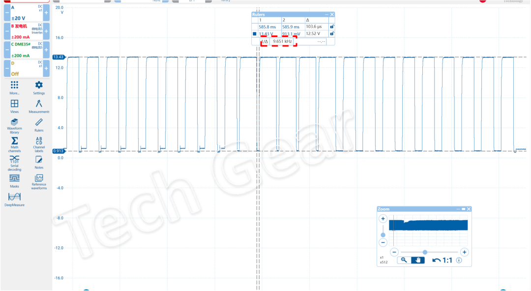

最初测量时,我们用标尺拉出最小驱动间隔,正好约为104 µs,对应波特率 9.6 kbit/s,这与 LIN 线能对上。
虹科电子

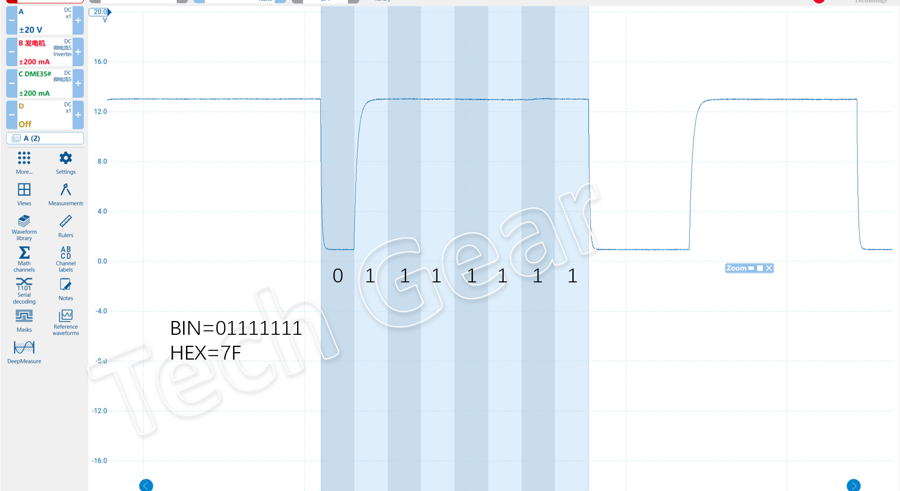

但当你真的用 PicoScope 7 的 LIN 译码器去译码时,结果完全失败——没有任何译码数据。它显然不是 LIN 协议:没有 break 段,没有 0x55 同步,也没有不同 ID 与 DATA 的响应段。
虹科电子
网上也有人说可以用 UART 译码。我们试了一下,确实能“译出一些字节”,但并没有任何具体意义。
虹科电子

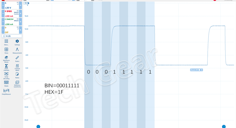

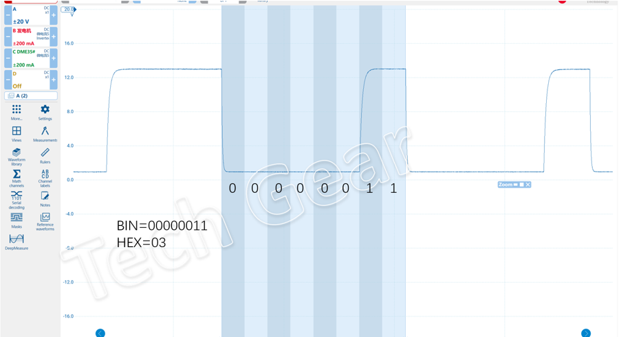

如果按 LIN 的方式去分析,我们手工译码,它只有3 种字节状态。如果以每次下拉驱动作为起始位,分别是01111111、00011111、00000011,对应 HEX 为7F、1F、03。这种形态,根本不像是在传输信息。
虹科电子
虹科电子
虹科电子
由此可见,BSD 既不是 CAN 或 LIN 那种 NRZ 编码,也不是曼彻斯特那种一直跳变的编码。

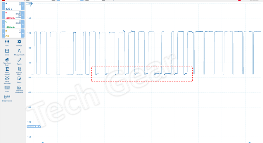

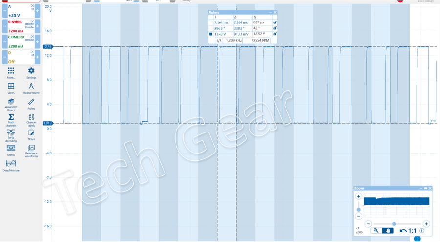

首先,我们发现 BSD 有非常明显的周期性——每次通信变化都在固定周期内完成。
虹科电子
确认这个周期约为827 µs,且只有3 种占空比,分别约为12%、37%、75%。
由此我感觉这是一种PWM 信号,按占空比的状态来编码。可正常数据通信只有两种状态,也就是 0 和1,那这三种占空比该怎么理解呢?
五、SD 同步符与数据包边界

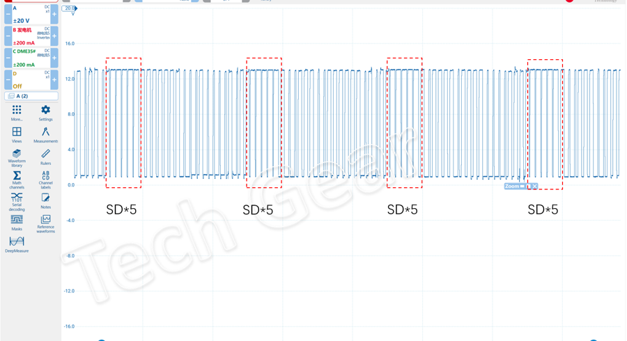

进一步研究发现:低占空比 12% 的状态经常连续 5 个周期重复出现,并有规律地间隔出现。这应该是一种同步符号,我们称之为Sync Delimiter(同步间隔符),简称SD。
虹科电子
剩下两种占空比分别代表 0 和1。我们就先假设:37% 为0,75% 为 1。
于是我们找到了一个循环规律:从 5 个 SD 结束、到下一组 5 个 SD 开始,这中间是 0 和 1 的数据变化,应该就是一个数据包。
虹科电子

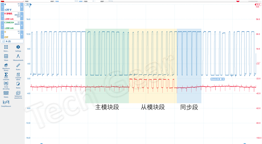

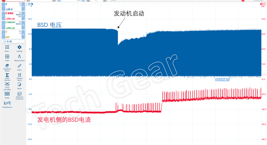

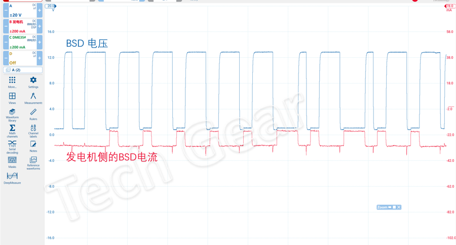

六、从电流波形反推主从结构
确定了数据包边界之后,新的问题就出现了:究竟是谁在发?哪些部分来自主模块,哪些部分来自从模块?

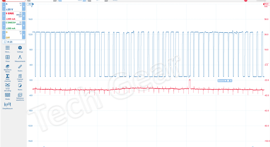

单看电压波形时,我们已经能感觉到某些低电位区段带有不同的“电气印记”,但这种差异并不体现在下降沿位置上,而更像是下拉驱动源发生了变化。因此我们怀疑:有不同低电位电压的区间,很可能并不是由同一个模块持续拉低,而是由主、从节点前后接力完成。
虹科电子
要验证这一点,最直接的方法就是测电流。
我们先在发电机处测试:打开电门,BSD 线电压有信号,但发电机侧并没有电流发出。难道我们的假设不对吗?当我们启动发动机后,发电机这才开始有信号电流发出——这才验证了我们的猜测。
虹科电子
之后我们又分别在水泵、机油液位、IBS 处做 BSD 电流测量,发现一个有意思的规律:发动机不运行时,是 IBS 和水泵在通信;发动机启动之后,发电机、机油液位才会参与通信。
接下来把电流信号与电压信号叠在一起看,就能很清楚地看到:同一段总线低电位,其实是由主模块先拉低、从模块后接力拉低。前半段电流来自主模块,后半段电流来自从模块。前面那些原本说不清楚的“电气印记”,至此终于找到了物理来源。可以确认有电流发出的这一段是从模块发出的区间。
虹科电子
把这几次电流测量的结果摆到一起,BSD 的“主从结构“也就浮出水面了。我们可以这样反推:
谁是主模块?无论拆掉哪个传感器,总线上“前半段只由 DME 拉低、没有任何从模块电流“的那部分始终都在,而且每个节点的通信都要等它先动——可见 DME/DDE 才是发起者,也就是主模块。
谁是从模块?各传感器只有在被“点到名“的那一帧、在后半段才有电流流出,平时只是挂在线上沉默等待——这正是从模块“被问才答“的特征。
怎么协同?主模块按顺序逐个点名(轮询),被点到的从模块才在紧随其后的那一段接力拉低、给出应答。这套“主问—从答—再问下一个“的节奏,正是典型的主从轮询机制。
虹科电子不过这里有一个和 LIN 不一样的关键细节:在 LIN 总线上,从模块回应阶段完全由从模块独自参与;而在 BSD 上,即便进入了从模块响应阶段,主模块仍会持续发出同步间隔,扮演一个类似时钟信号的角色,配合从模块一起完成通信。

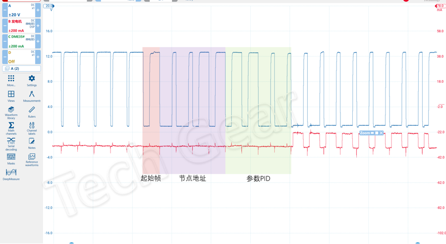

七、主模块段分析:解出 SOF 与节点ID(DID)
有了从模块的信号电流做辅助,主、从两段就能被清楚地区分出来:有从模块电流流出的那一段,是从模块在发;没有从模块电流,就是主模块在发。

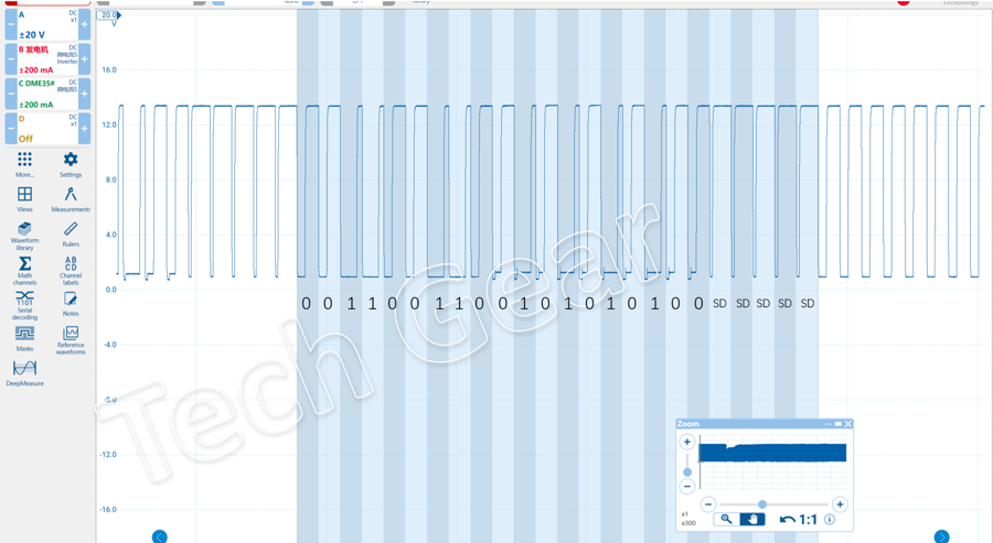

主模块区域发出的部分:共有9 个周期。
每次第一个周期都是低占空比37%(对应我们定义的二进制0)。按照对总线的理解,我们认为这第一个周期就是SOF起始帧。
这样后面正好 8 个周期 = 8 个bit,构成一个字节。
按照对主从结构的理解,主模块主要负责发出对应的 ID 信息,从模块接收到对应的 ID 后再做出响应。
顺着这个思路,我们从传感器端测得 BSD 电流,就能反向得到主模块发送的信号。比如在发电机侧测得电流时,主模块发出的信息就代表对应发电机的 ID 号——这和 LIN 总线获取对应 ID 的方法相同。
由此我们推导出了各从模块传感器的ID,并发现这个 ID 分为两部分:前 4 位是该传感器的节点号(node address),后 4 位是参数编码(PID)。也就是说,从模块收到对应的节点号,就知道该哪个节点应答了;再收到对应的PID,就知道该应答哪一个参数。两者拼起来就是DATA ID,简称 DID。
虹科电子
用这个方法,我们得到了 4 个从模块的 ID:
Node address对应模块配套 PID 数量
0000IBS9
0110Water Pump(水泵)12
1000Oil condition sensor(机油液位)5
1100Alternator(发电机)7
反过来证明了第五章“37% 为 0、75% 为1“的假设是成立的——否则解出来的节点号根本对不上任何部件。

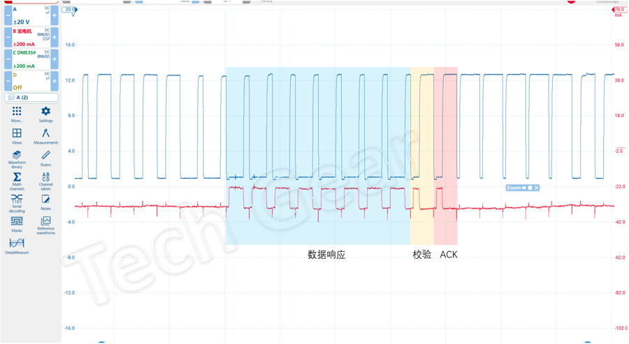

八、从模块段分析:DATA + 校验 + ACK
接下来我们来看看从模块发出的部分。
从模块区域发出的部分:共有10 个周期。
我们专门研究了这 10 个周期,最终把它拆解为:8 个数据位 + 1 个校验位 + 1 个 ACK 位。
 数据位(8 周期):正好组成一个字节,是从模块真正回传的数值。
校验位(第 9 周期):是一个偶校验位,用于核对前面 8 位数据是否出错。
ACK 位(第 10 周期):由对应从模块发出的确认信号。
虹科电子BSD 的两种帧型
帧型用途后半段(DATA)由谁发末位
读取帧主模块点名,从模块上报数值从模块发出数据校验位 + 从模块 ACK
命令帧主模块向某节点下达指令主模块发出数据(指令内容)末周期由从模块回一个 ACK 确认

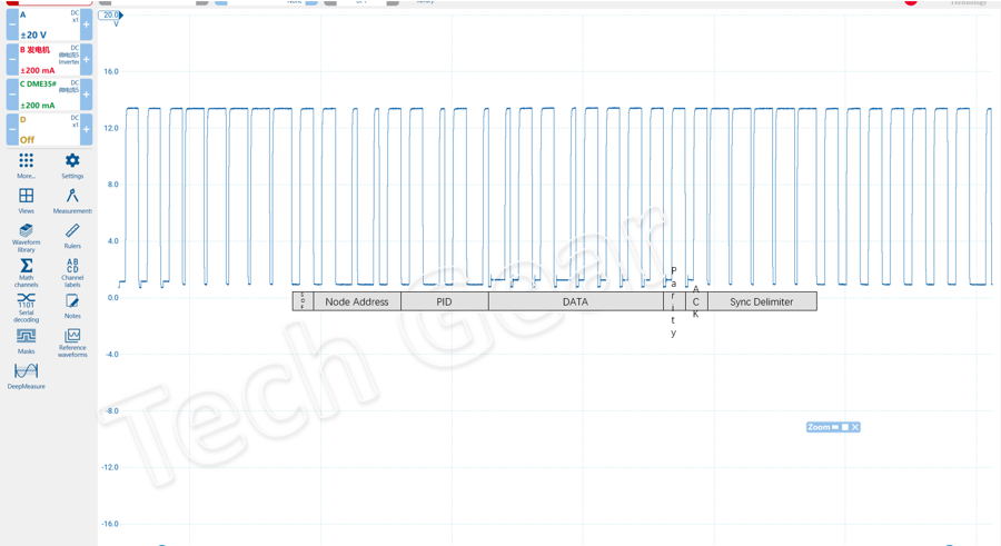

九、完整数据包结构
把之前的结论拼到一起,一个完整的数据包结构就清晰了,一个正常的数据包有24个周期。按主模块发出的是“读取“还是“指令“,可分为两种帧型,两者只在中间的 DATA 段有别:
读取帧:SOF → 主模块 DID → 从模块响应 DATA → 校验 → ACK → 5 个 SD 间隔同步
命令帧:SOF → 主模块 DID → 主模块 CMD 指令 → 校验 → ACK → 5 个 SD 间隔同步
可以看到,两种帧的“骨架“完全一致(SOF 起头、校验 + ACK 收尾、再以一组 SD 收口分隔),区别只在于中段那一字节是从模块上报的数据,还是主模块下达的指令。

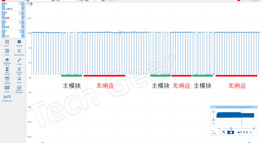

十、反向验证:断开节点观察波形

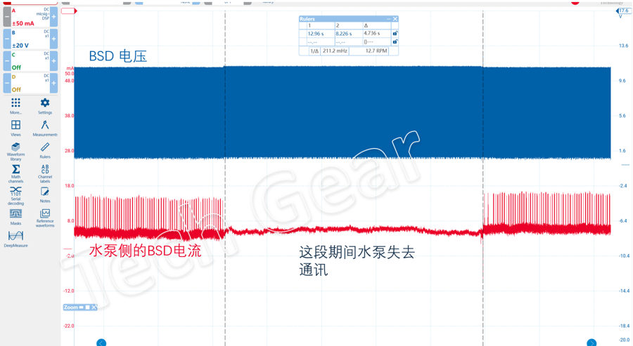

推断出的协议规则到底对不对?最好的检验办法,就是反过来动手——主动断开某个节点,看波形是否如我们预期的那样变化。

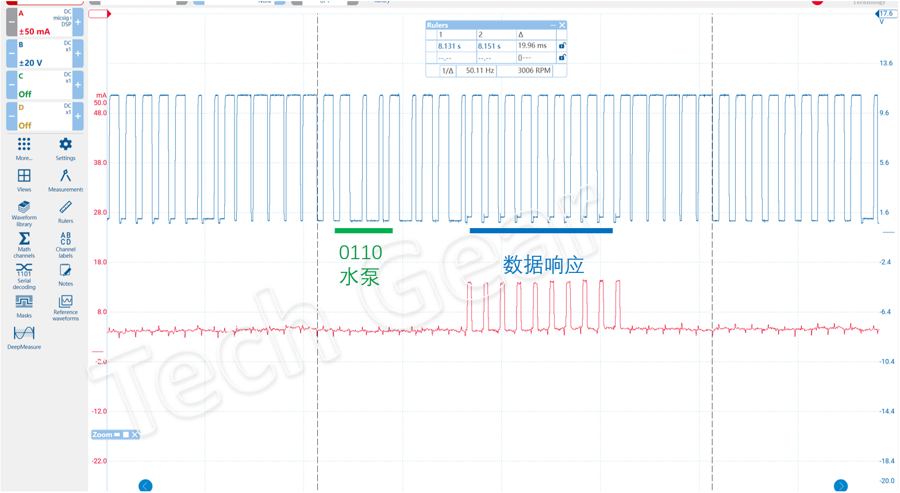

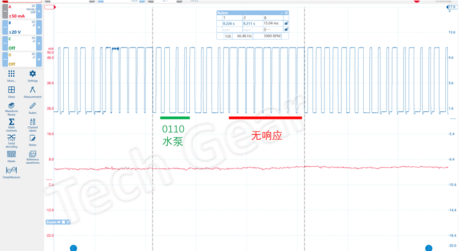

先断一个节点。以水泵为例:我们打开电门,测量BSD电压与水泵侧的电流,在期间断开水泵,断开后,BSD 线的电压波形乍看并无异常,依然在有规律地产生波形,但是水泵的BSD电流就不再发送了。
虹科电子
查看断开前的BSD数据,与水泵的响应。
虹科电子
断开后,水泵回传的 DATA 应答段,只剩下多个同步间隔符SD,应答数据彻底消失了。主模块照常发问、从模块却无人应答,正是“该节点失联“的典型特征。
虹科电子

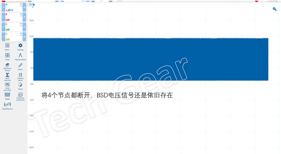

在第二个测试中,我们把全部 4 个从模块都断开,观察在没有任何从模块可以应答的情况下,总线会如何表现。即便如此,BSD 线上依然有信号电压。
虹科电子放大查看后可以发现,只有主模块发出的 DID 加上同步间隔符 SD。换句话说,主模块仍在照常轮询点名,但所有本该由从模块回传的 DATA 应答段,全部消失了,取而代之的是一串同步间隔符 SD。
虹科电子
至此,从“主模块点名、从模块应答“,到“应答缺失时波形如何坍缩“,都与我们逐步推断出的协议结构一一吻合。BSD 线的协议规则,到这里就基本验证清楚了。

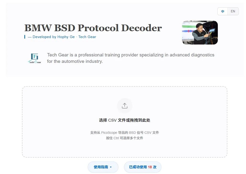

十一、自研 BSD 译码工具
虽然协议已经被基本摸清,但如果每次都靠人工盯着波形、逐段找“哪个 node 没有应答”,实际维修效率仍然很低。因为在物理层上,很多异常并不会表现为特别醒目的畸变,而是要靠对时序和帧结构有很强的理解,才能看出哪里不对。
因此,我们进一步开发了一个 BSD 译码工具。它不只是把波形“翻译成数字”,而是把诊断人员真正关心的信息直接提取出来,例如:
当前轮询到的是哪个节点;
该节点状态是否正常;
是否出现节点无响应;
是否出现校验错误。
这样一来,BSD 的分析就从“能看懂波形”,进一步升级到了“能快速定位失联节点和异常帧”。这一步,才算真正把逆向研究变成了可落地的诊断工具。
译码工具:(在线版)
https://www.qichebo.com/bmwbsd/
虹科电子

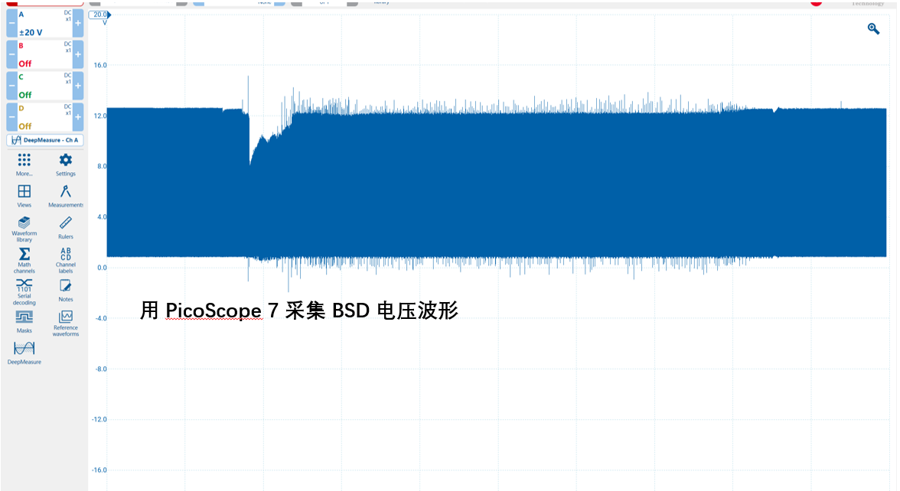

第一步:用 PicoScope 7 采集 BSD 电压波形
• 使用 PicoScope 7,以单通道采集 BSD 总线电压信号。测试点可以选择任意 BSD 节点位置,也可以在控制模块(DME/DDE)一侧进行采集。时基设为 1 s/div,量程设为 ±20 V,采满一整页数据(约 10 s)。这样可以确保在单次采集中录入几百个完整的 BSD 数据包。若为偶发性故障,请保留故障出现时所在的缓存页,不要覆盖。

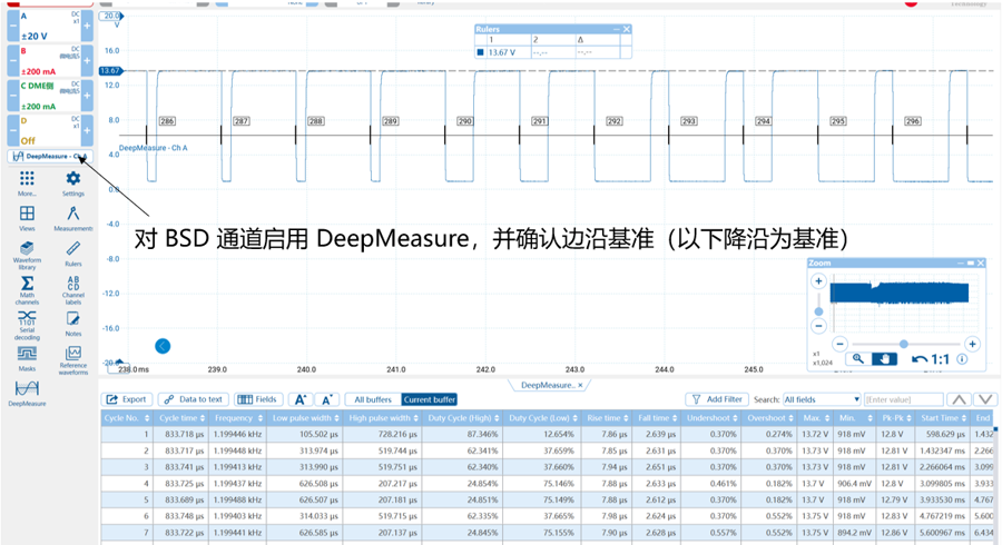

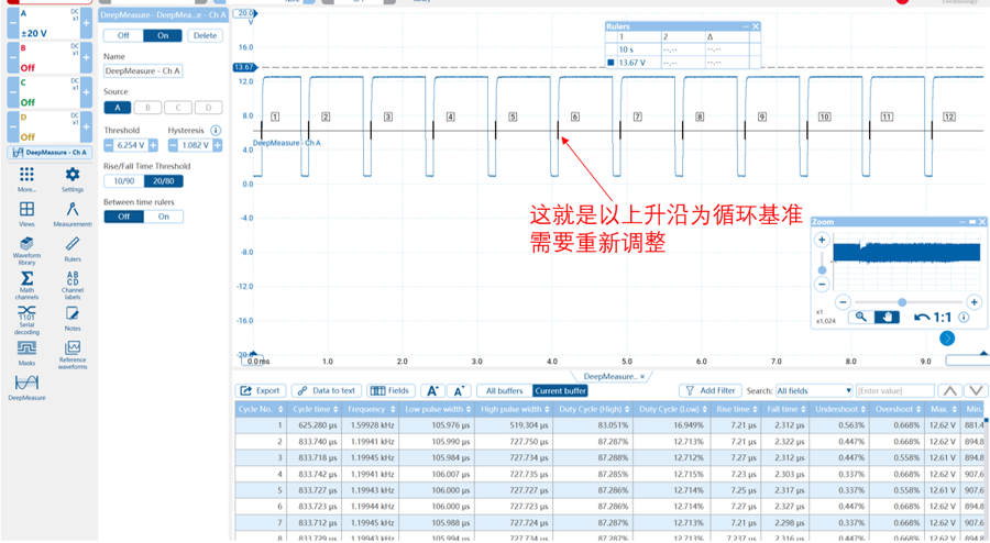

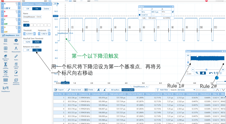

第二步:对 BSD 通道启用 DeepMeasure,并确认边沿基准
• 在 BSD 所在通道上启用 DeepMeasure,PicoScope 会开始逐周期测量并显示数据。启用后,先放大波形,确认软件当前按哪个边沿建立周期基准。BSD 译码依赖的是下降沿作为起始点。若 DeepMeasure 当前按上升沿计算周期,则周期编号会错位,译码后的帧结构也会出现偏差。
虹科电子
• 如需纠正,请开启「标尺间(Between time rulers)」功能。用一个标尺将下降沿设为第一个基准点,再将另一个标尺向右移动,定义测量窗口范围。两个标尺放置正确后,DeepMeasure 会从下降沿重新计算所有周期。
虹科电子
虹科电子

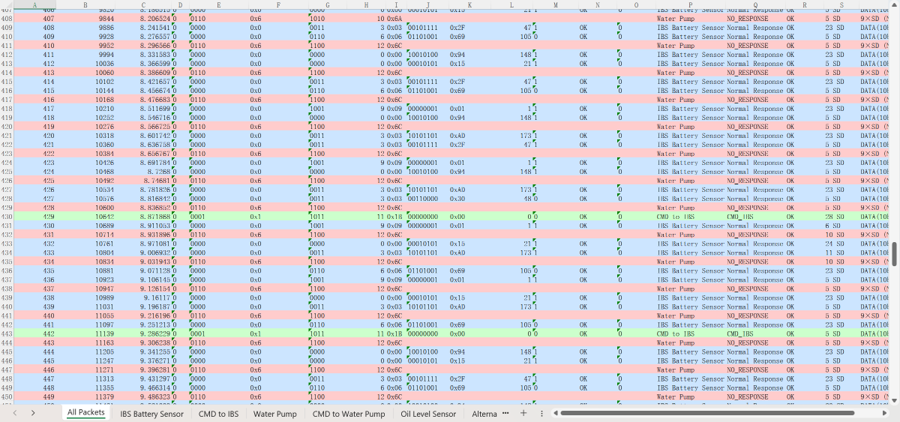

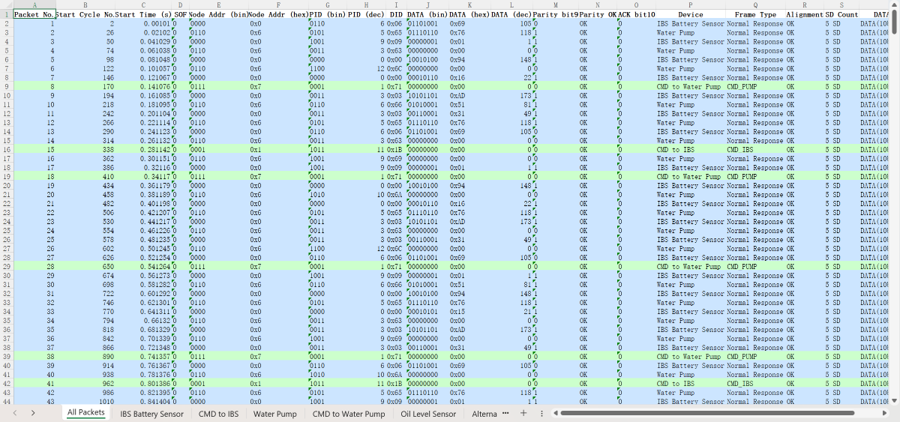

译码表怎么看?
译码结果里,每一行就是一个 BSD 数据包。下面逐列说明每一列的含义:
第 1 列:Packet No.(数据包号码)。每一行对应一个完整的 BSD 通信包,序号从 1 开始递增,用于在译码列表中快速定位某个包。
第 2 列:Start Cycle No.(DeepMeasure 起始周期编号)。这是最关键的导航列——该包对应 PicoScope DeepMeasure 里的第几个周期。当你在译码结果里发现可疑包时,拿这个编号回到 PicoScope,就能精确跳到对应波形位置查看原始信号。
第 3 列:Start Time (s)(包起始时间,单位秒)。该包在整段采集中的时间戳,用于定位某一事件(如无响应首次出现)发生的具体时刻。
第 4 列:SOF(帧起始位)。主模块每帧第一个周期,正常情况下固定为 0(低占空比 37%)。若非 0,说明帧结构存在异常。
• 第 5、6 列:Node Addr (bin) / Node Addr (hex)(节点地址,二进制 / 十六进制)。主模块发出的 4 位节点编号,用于点名某个从模块。对照:0000 = IBS、0110 = 水泵、1000 = 机油传感器、1100 = 发电机。
• 第 7、8 列:PID (bin) / PID (dec)(参数标识符,二进制 / 十进制)。主模块发出的 4 位参数编号,告知从模块本次请求的是哪个参数。不同节点各有多个 PID(IBS 有 9 个,水泵有 12 个等)。
第 9 列:DID(数据标识符)。DID = 节点地址 + PID 的组合,是识别哪个节点回答哪个参数的核心字段。例如 0x65 = 节点 0110(水泵)+ PID 5。
• 第 10、11、12 列:DATA (bin) / DATA (hex) / DATA (dec)(从模块返回数据,三种格式)。从模块本帧返回的 8 位数值,分别以二进制、十六进制、十进制呈现,方便对照分析。命令帧中此字段为主模块发出的指令;无响应帧中此字段为空。
• 第 13、14 列:Parity bit9 / Parity OK(校验位 / 校验结果)。帧中第 9 个周期为偶校验位,译码程序自动验证。OK 表示数据完整;FAIL 表示可能存在信号干扰或帧结构错误。
第 15 列:ACK bit10(第 10 位应答原始值)。帧中第 10 个周期,命令帧中从模块会在此位回传确认信号(ACK)。
第 16 列:Device(设备名称)。译码程序根据节点地址自动映射的可读名称,如 IBS Battery Sensor、Water Pump、Alternator Regulator,无需手动换算节点地址。
第 17 列:Frame Type(帧类型)。标注每帧的通信类型:Normal Response(正常响应帧)、CMD_PUMP / CMD_IBS / CMD_ALT(命令帧)、NO_RESPONSE(无响应)。NO_RESPONSE 是诊断失联节点最直接的标志——主模块发出了 DID,但从模块没有回答。
第 18 列:Alignment(帧对齐状态)。判断该包是否符合标准 BSD 帧格式(24 个周期)。OK 表示结构正常;异常时说明该包可能处于过渡态或受到干扰。
第 19 列:SD Count(同步分隔符数量)。本包前面的 SD 间隔符个数。正常稳态为 5 个;过渡状态下可能出现 4 或 6 个,数量异常可辅助判断信号质量。
第 20 列:DATA Field(数据区描述)。DATA(10bit) 表示正常的 8 位数据 + 校验 + ACK;9xSD (No Response) 表示从模块无响应,数据区被 9 个 SD 填充。这是最直观的故障判断字段。

同时,第二章留下的那个疑问,到这里也终于有了答案。BSD采用 PWM 占空比编码,每一个 bit 都要占用一整个周期,带宽利用率并不高——一个周期约827 µs,所以从“每 bit 一周期“来算,它的速率就是约1.2 kBd;而 PWM 在一个周期内的最小驱动间隔约为104 µs,换算过来正好是9.6 kbit/s。原厂资料里那两个看似矛盾的数字,其实一个说的是帧速率、一个说的是PWM 的驱动分辨率,到这里就都说得通了。
