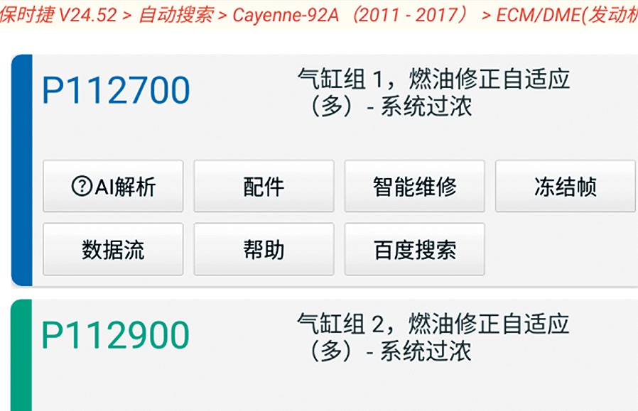

用故障检测仪检测,发动机控制模块(ECM)中存储有故障代码“P112700 气缸组1,燃油修正自适应(多)-系统过浓”“P112900 气缸组2,燃油修正自适应(多)-系统过浓”(图1)。

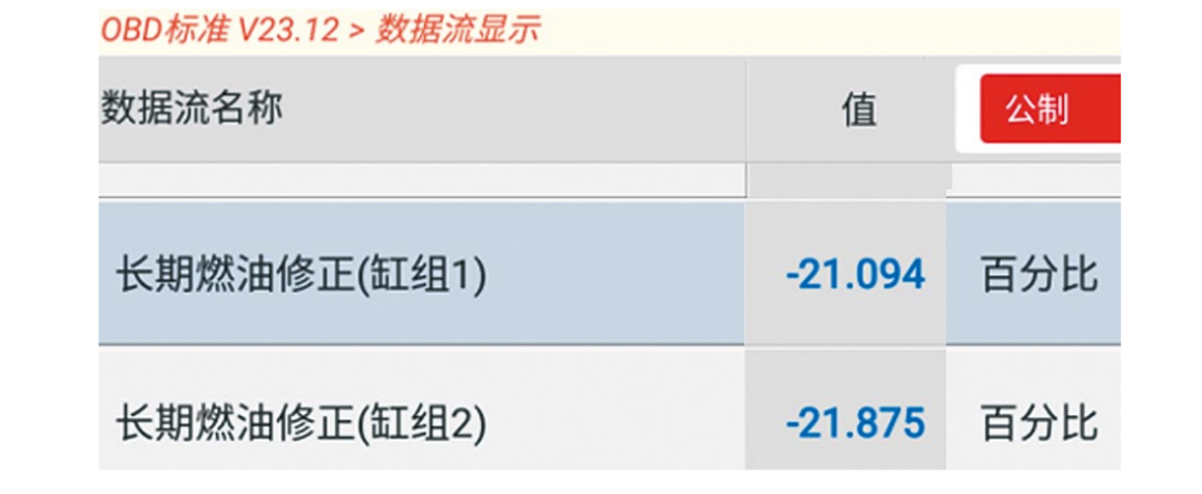

读取发动机数据流,发现气缸组1和气缸组2的长期燃油修正均约为-21%(图2),说明两组气缸的混合气均过浓,这与故障代码的提示一致。

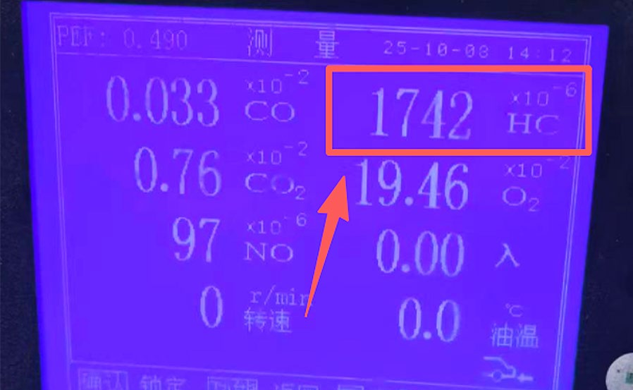

打开机油加注口盖,用尾气分析仪测试曲轴箱中的碳氢化合物(HC)含量,为1742×10⁻⁶(图3),不算高。若高压泵发生泄漏,曲轴箱中的HC含量一般会大于6 000×10⁻⁶,由此排除高压泵发生泄漏的可能。

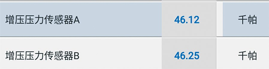

进一步观察发动机数据流,发现两组气缸的进气歧管绝对压力均约为46千帕(图4),偏高。对进气管进行烟雾测试,未见异常。考虑到两侧气缸的进气歧管绝对压力基本一致,初步排除2个进气歧管绝对压力传感器同时损坏的可能,怀疑发动机正时错误,导致进气歧管绝对压力偏高。

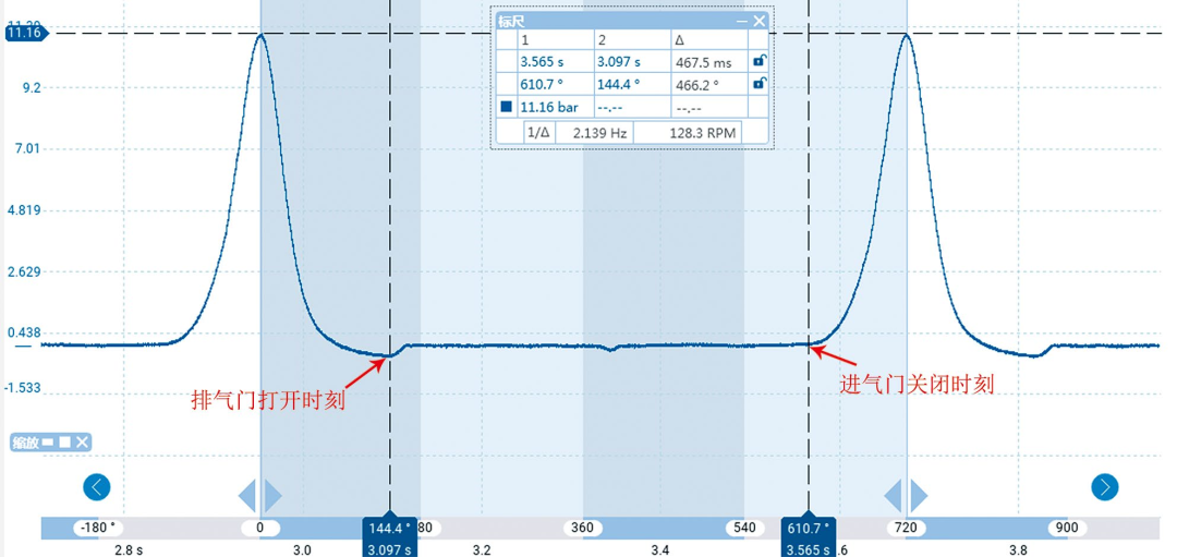

用虹科Pico汽车示波器和WPS500压力传感器分别测量起动时气缸组1和气缸组2的气缸压力波形(图5),发现两组气缸的气缸压力波形基本一致,最高气缸压力约为11 bar(1 bar=100 kPa)。
发动机
图5 故障车气缸组1的气缸压力波形
使用相位尺进行分析,可知排气门打开时刻约为下止点前36°(180°-144°=36°)曲轴转角,进气门关闭时刻约为下止点后71°(611°-540°=71°)曲轴转角,由此初步怀疑两组气缸的进气、排气凸轮轴相位均延迟,可能的故障原因为曲轴链轮跳齿。

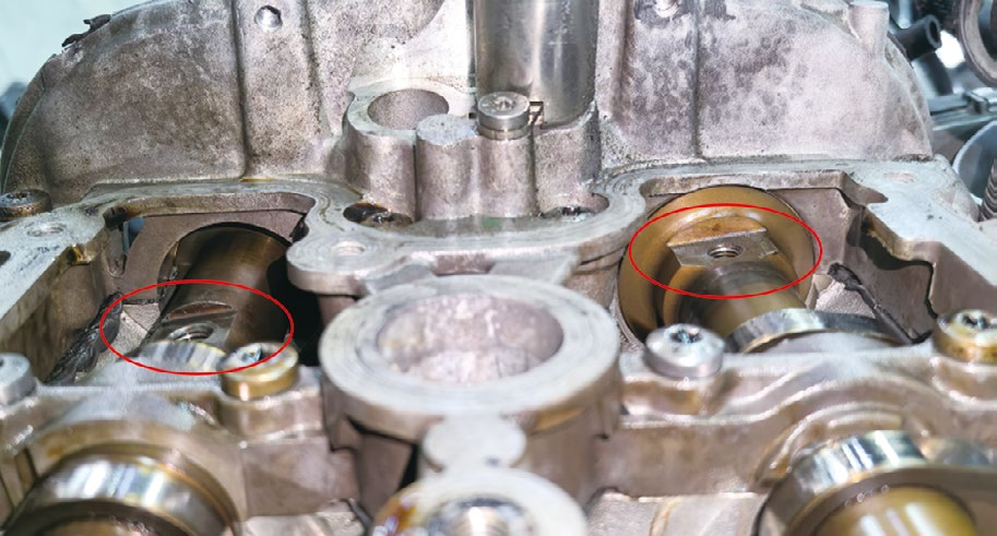

拆下气门室盖,参照维修手册验证发动机正时。转动曲轴传动带,对齐“TDC”(上止点)标记,发现两组气缸的进气、排气凸轮轴螺纹孔均处于倾斜状态(图6),并未正朝上说明发动机正时存在偏差。
发动机
图6 进气、排气凸轮轴螺纹孔均处于倾斜状态

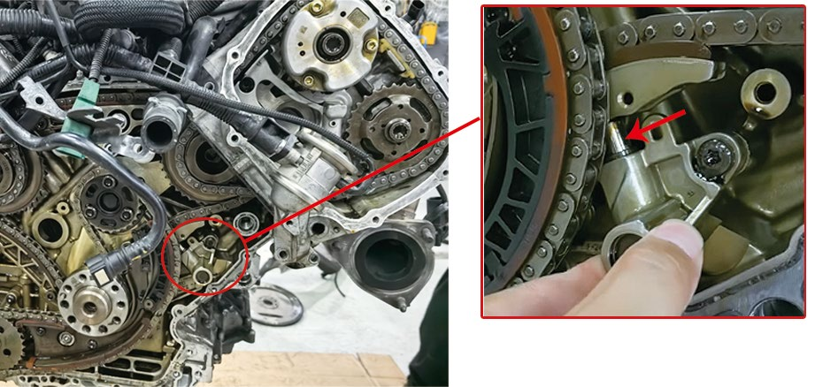

进一步拆检发动机正时,确认曲轴链轮跳齿。进一步检查发现,正时链条松动,正时链条张紧器张紧行程过大(图7),由此推断正时链条拉长后,正时链条张紧器达到了最大张紧行程,无法张紧正时链条,以致曲轴链轮跳齿。
发动机
图7 正时链条张紧器张紧行程过大

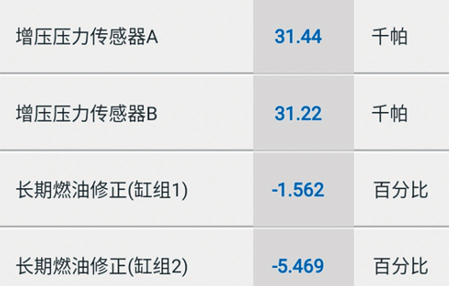

换发动机正时套件,重新校对发动机正时后试车,发动机故障灯不再异常点亮。读取发动机数据流(图8),两组气缸的进气歧管绝对压力均约为31 kPa,长期燃油修正均低于-6%,正常。

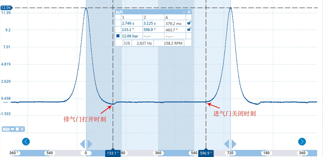

再次测量起动时的气缸压力波形(图9),发现最大气缸压力约为12 bar,排气门打开时刻约为下止点前47°(180°-133°=47°)曲轴转角,进气门关闭时刻约为下止点后57°(597°-540°=57°)曲轴转角。诊断至此,故障排除。
