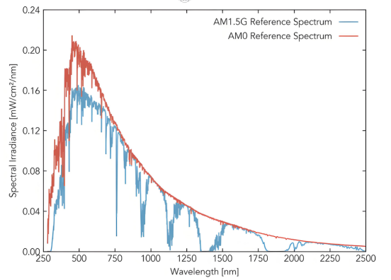

太阳光包含紫外(UV)、可见光和红外(IR)等全光谱成分。在光伏材料研究、UV固化IR热效应测试中,UVIR波段的作用不可忽视。单纯使用光度学单位容易忽略这些关键能量,导致测试偏差。太阳光模拟器用户,尤其是光伏和材料测试领域,更适合采用辐射度量学方法,确保数据与真实太阳条件高度一致。

光谱通量:辐射通量的波长细分形式,单位W/nm,描述能量在不同波长上的分布。太阳光谱曲线通常以此方式呈现,帮助评估光源的光谱匹配度。
辐照度:最常用的单位之一,指单位面积上接收的辐射通量,单位W/m²或mW/cm²。太阳光模拟器性能验证中,辐照度直接反映照射表面的能量浓度,便于使用探测器测量。
光谱辐照度:辐照度的波长细分,单位W/m²/nm,常用于绘制太阳模拟器的光谱分布图,对照IEC 60904-9标准评估光谱匹配等级(A+级要求各波段比例接近标准太阳光谱)。

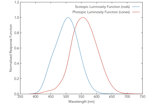

转换两者需要考虑波长人眼敏感度曲线(峰值555nm,683 lm/W)。对于单色光,计算相对简单;对于太阳光谱等宽谱源,则需积分光谱通量与光度函数。
实际中,太阳模拟器测试优先保留辐射度量数据。地球表面垂直阳光的照度约为100,000 lux,但这仅反映可见光部分。光伏行业更关注约1000 W/m²的辐照度(1 sun条件),这才是评估电池效率的标准基准。

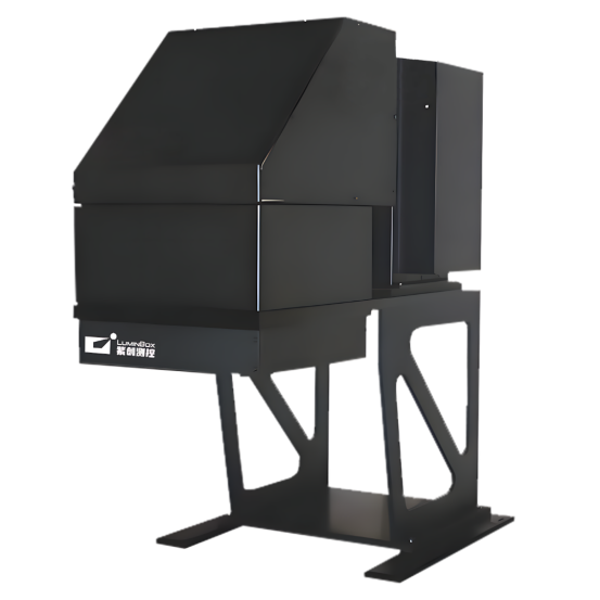

Luminbox3A AAA 级太阳光模拟器
luminbox
紫创测控Luminbox 3A AAA 太阳光模拟器采用先进氙灯技术,可全光谱输出,满足AM1.5G光谱,辐照输出稳定,可提供高效可靠的光照测试解决方案。
太阳光
AAA级性能:光谱匹配度符合IEC60904-9标准AAA级,可达实验室校准精度;
长效稳定:优化光源设计大幅降低维护频率减少校准停机时间,提升实验效率;
应用场景:可选配光学滤镜灵活模拟室内外日光环境,满足多元测试需求。
紫创测控Luminbox 3A AAA 级太阳光模拟器凭借对光源动态调控光学系统精密设计的核心优势,实现光谱匹配空间均匀性的超严苛指标,重新定义高效测试体验,提供从单光源到全场景的定制化解决方案。
