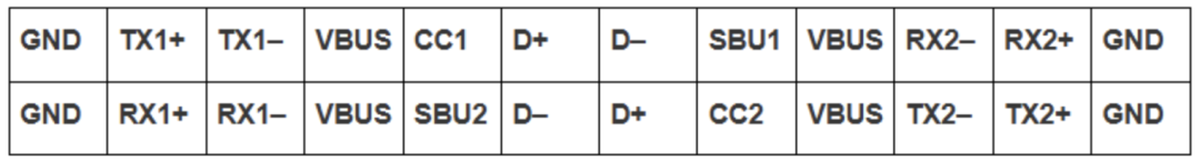

因此,USB-C已成为智能手机及众多其他消费类产品的主流有线充电接口。在采用USB-C或USB电源传输 (USB-PD) 标准的设备中,它能够实现跨多种设备及功率等级的互操作供电。USB-C接口拥有24个触点,其功能分配经过了严格定义(表1)。
USB-C
表1:USB Type-C插座引脚排列

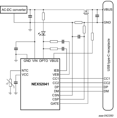

实现这些解决方案所需的电路已集成于Nexperia NEX52041中,这是一款位于AC/DC电源级与物理USB-C连接器之间的USB Type-C和PD控制器。
USB-C
Nexperia的NEX52041 USB Type-C和PD控制器提供了实现USB-C所需的关键协议和管理功能。(图源:Nexperia)
NEX52041具备众多功能,其中包括支持通过配置通道 (CC) 引脚进行USB PD通信,以及通过D+/D−引脚进行传统快充协商。
该器件还适用于支持USB-C CC检测的电源应用,配备两个专用引脚 (CC1/CC2) 用于管理USB-PD连接、线缆方向及支持功率协商。这些引脚使设备能够检测插入事件,确定电源角色(拉/灌),并在使用含电子标签且支持5A电流的线缆时协商高达100W的功率水平。 这些引脚通过确保在检测到有效连接之前不施加电源来防止设备损坏——这与传统 “笨拙” 的充电器/电源单元有着显著区别。
得益于NEX52041高度集成且功能强大的特性,所需的独立IC和分立器件数量大幅减少。这使得系统设计中的不确定性和相互依赖性更少,从而减少了需要检查和验证的工作量。在USB-PD设计中采用NEX52041,使该器件能够支持广泛的应用场景,例如消费电子适配器和外围设备。

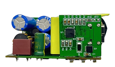

为支持工程师使用NEX52041,Nexperia提供了一款单USB-C PD充电器的参考设计板。
USB-C
NEX52041参考设计板是一款功能齐全的工具,用于连接和评估NEX52041 IC。(图源:Nexperia)
该参考设计板的输出为USB-C端口,并采用诱饵电路来调节输出电压。除NEX52041外,该参考设计还包含Nexperia的NEX80605高频谐振反激控制器和NEX81812自适应同步整流控制器,以及650V GaN HEMT、100V MOSFET和30V MOSFET。
